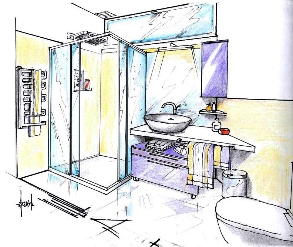

    Io vorrei ricavare un secondo piccolo bagno, attaccato al bagno esistente, solo che il secondo bagno che si andrebbe a realizzare, risulterebbe cieco.
    Ora mi domando: quali metodi sono adottabili per creare un minimo di aerazione?
    Intendo, oltre a un sistema di aerazione forzata, che comunque dovrò far installare.
  • previatoantonio
    0
    Ricerca discussioni per utente Carola1
    Venerdì 18 Aprile 2025, alle ore 19:21
    Nel disegno allegato, un modo molto semplice quanto diffuso, per aerare un bagno cieco, attiguo a un bagno finestrato.
    Una finestra interna, ovviamente posizionata in alto, vicino al soffitto, apribile a ribalta anche elettricamente.
