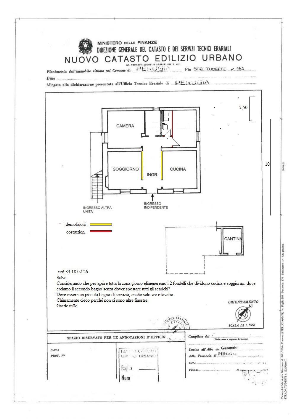

Salve.
Considerando che per aprire tutta la zona giorno elimeneremo i 2 fondelli che dividono cucina e soggiorno, dove creiamo il secondo bagno senza dover spostare tutti gli scarichi?
Deve essere un piccolo bagno di servizio, anche solo wc e lavabo.
Chiaramente cieco perché non ci sono altre finestre.
Grazie mille

    Ok la demolizione dei due tramezzi tra soggiorno e cucina darebbe per risultato un ottimo open space, ma rimarrebbe il problema del bagno fronte porta d'entrata (sicuramente risolvibile), oltre alla creazione di un secondo piccolo bagno seppur cieco, fattibilissimo, con un eventuale aiuto di ventilazione e con una attenta distribuzione progettuale che permetta di aggregare gli scarichi a quello esistente.
    Per ottimizzare gli impianti è neccessario sapere su quale parete dell'attuale bagno è montato il wc o meglio dove si trova la fecale? così da pensare un'idea funzionale alla sua richiesta.

    Salve. Il water nel bagno esistente è sulla parete destra. Sotto alla finestra

    Bene ora è più chiaro lo stato dei luoghi

    Questa potrebbe essere una soluzione fattibile con un intervento poco invasivo, dove inserire nel nuovo bagno (largo circa 1,20 mt)volendo anche un bidet.

    Ricordo che è importante prevedere il montaggio di un estrattore-ventilatore forzato visto la mancanza di finestra vedi tipo Vortice, Elica o altri disponibili nella grande distribuzione.

    È importante avvisare l'amministratore prima di procedere alla foratura della parete perimetrale visto che si modifica la facciata del palazzo, se affaccia su strada pubblica si deve fare una CILA o almeno Consultare l'ufficio Tecnico di competenza.
