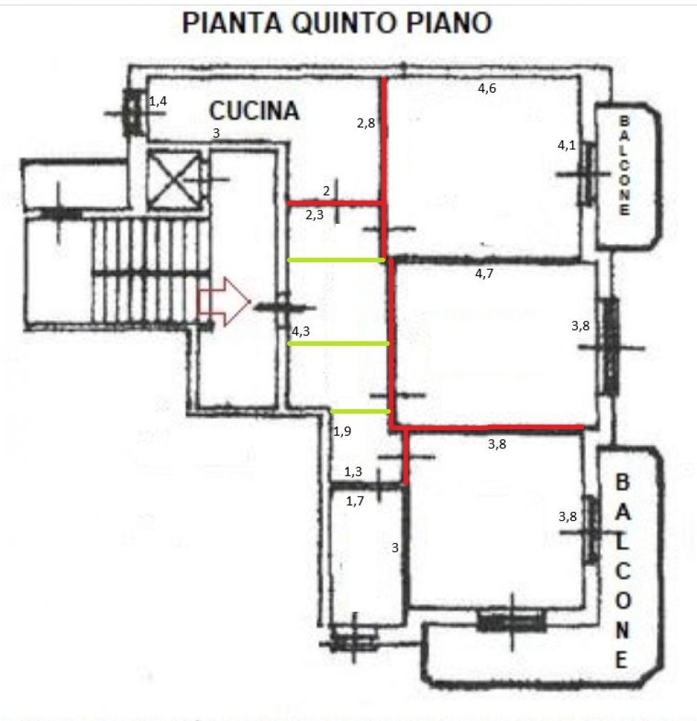

Buongiorno a tutti, sono davanti ad un problema a quanto pare irrisolvibile.

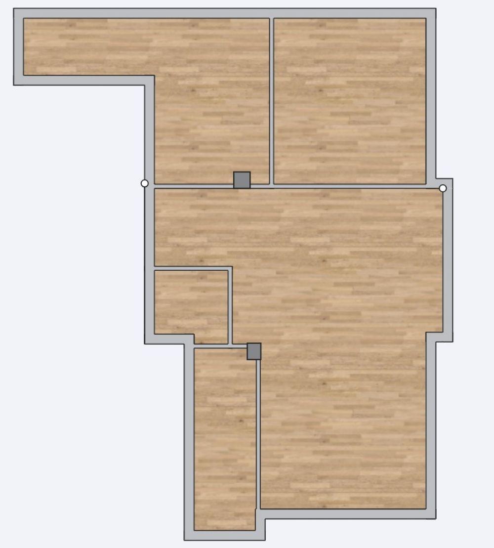

Ho acquisito un immobile, quinto paino in un condominio, e vorrei portarlo dalla planimetria originale (in foto quella vecchia con le misure) alla planimetria nella seconda foto, creando un ampissimo living e spostando le due camere affiancate nella parte superiore!
Problema, la camera in alto a sx nel nuovo progetto perde i rapporti aeroilluminanti in quanto la finestrella in fondo alla strettoia è 0,5mq di superficie apribile.
La casa dovrà poi essere rivenduta, perchè fosse per me non ci sarebbe problema, la si potrebbe accatastare (la camera problematica) magari come ripostiglio, o non inserire il tramezzo di separazione dal living e denunciare il tutto come un grandissimo open-space con 1 camera e 2 bagni.
C'è qualche soluzione geniale che risolverebbe il problema?

    Salve,premetto che per una giusta disamina si dovrebbero avere più riferimenti di cui ne ricordo alcuni: tipo orientamento cardinale, posizione delle eventuali una o più fecali, magari occultate da qualche cavedio, cucina chiusa o aperta... A prima vista io avrei un'idea possibile con il superamento immediato del problema aeroilluminante per ogni ambiente, tranne che per un secondo bagno ceco. Provo postare quanto avrei pensato e fatemi sapere che ve ne pare.
    Salve a tutti!
    Si dovrebbe approfondire il problema, considerando quanto sia poco pratico il fruire dei servizi, come il dovere attraversare la porta d'ingresso per l'utilizzo del bagno o dell'eventuale secondo bagno, con il disagio di percorrere il seppur breve tragitto.
    A questo punto proporrei di pensare a un bagno nella camera o adiacente, con l'aiuto di uno scarico forzato qualora non vi fosse la possibilità di raggiungere una eventuale fecale nelle vicinanze.

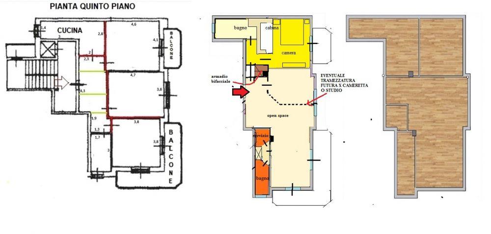

    Ciao a tutti e Buon 2026! che ne pensate di questa mia soluzione? con cabina e bagno di pertinenza alla camera matrimoniale e l'eventuale creazione di un tramezzo in futuro per ricavare una cameretta o uno studio in alternativa all'open space dove andrà realizzata anche a piacere una cucina a giorno?
