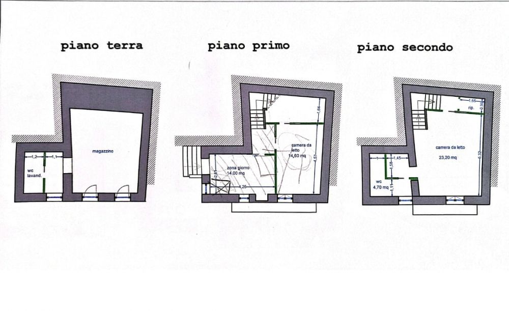

Salve,
volevo avere qualche suggerimento su come poter ridistribuire i vani.
Quello che vorrei aggiungere è una scala tra magazzino e primo piano pero questo comporta una riduzione di spazio al medesimo piano (primo) ed inoltre cercare delle soluzioni alternative in generale.
Per questione di comodità si cerca di avere tutto su un piano specie sul primo dove sarebbe prevista camera matrimoniale, bagno e cucina, mentre al secondo piano la stanza dei ragazzi e giu il magazzino.
Si accettano suggerimenti

    Per una migliore interpretazione di ai fini di suggerimenti sulla creazione di una scala di collegamento tra il primo piano e il locale magazzino al piano terra, sarebbe utile visionare un paio di foto del piano terra dove si nota il passaggio tra magazzino e angolo servizi WC.
    Potrei farlo, pero il problema e' che e' tutto grezzo al momento e ci sono materiali di risulta visto che questo sarebbe il progetto preliminare.. non so se mi spiego
    Inoltre per essere precisi, lei intende la porta che collega li collega?

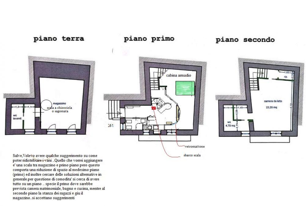

    Salve Luca si intendevo il passaggio tra zona servizi e magazzino al piano terra. Ecco quanto pensavo...Le ho postato di primo acchito un'idea di massima rappresentata in rapporto alle sue misure.
    Grazie mille Jarvis. Visto che non sono pratico.. la scala a chiocciola quanto sarebbe larga?

    La scala a chiocciola può essere da 120 a 140 cm di diametro,  la struttura in ferro può costare dai 1200 ai 2000 euro e più a seconda  delle rifiniture ma se sagomata anche su disegno potrebbe risultare risolutiva e originale con pedate personalizzate. A proposito di ah ah ah non capisco. Calcola che se non posti le  quote di rilievo anche al rustico sarà per te difficile richiedere un preventivo personalizzato ad artigiani o a imprese, magari l'impresa che ti fa i lavori ha un fabbro. Oppure puoi vedere quelle prefabricated  già disponibili nel web, invece x quanto riguarda un mini ascensore ora vi so anche sconti fiscali fino al 50%.

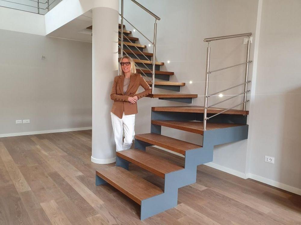

    Che ne dite di una come questa in ferro e pedate in massello di legno ovviamente con tipologia a chiocciola o chiocciola quadrangolare da personalizzare.
