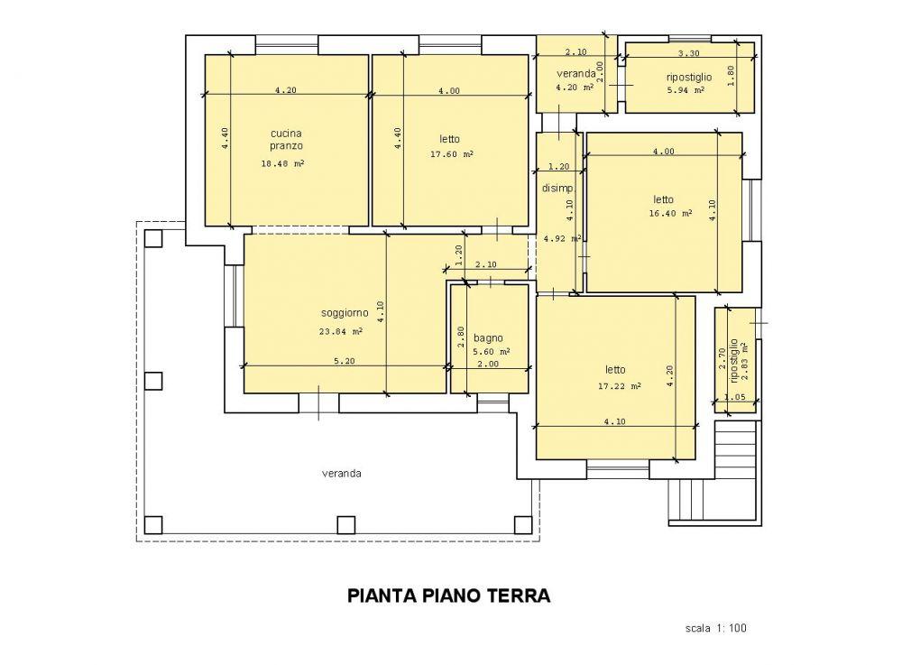

Buonasera signori!
Abbiamo una casa di campagna nell'alto Salento fatta con muri perimetrali quasi tutti con doppio tufo da 20 cm più intercapedine da 10 cm (totale spessore muro 20+10+20).
Casa fatta negli anni 80.
L'intento è fare una sopraelevazione per coibentare il solaio in quanto la casa ha il solaio ad ala precompresso e sopra delle lastre di curso che necessitano ogni 5/6 anni di manutenzione (lavaggio e pittura della fughe con apposito prodotto), con conseguente spesa e poca coimbentazione sia d'estate che d'inverno.
Sentendo il comune ho scoperto che danno delibera di una mansarda con la parte bassa di 140/160 cm e la parte alta di 240 cm.
Consentono una sola finestra e una porta d'accesso (scala già esistente, vedere pianta).
Finestre sul tetto senza limiti (velux o simili).
Non ti fanno fare neanche bagni (per il momento).
L'intento è creare una mansarda per sfruttarla al meglio ma nei limiti.
Domanda: voi su questa disposizione dite che c'è bisogno di adeguatamento antisismico?
Io pensavo, in base ai muri doppi perimetrali e a quelli interni, di creare una bella mansarda con i velux e approfittare della luce con l'unica finestra per creare la zona giorno.
L'investimento del solo grazzo è di poco più di 30.000,00 poi se cambiano le leggi, nulla vieta di creare una bella mansarda da adibre a dependance (magari la casa per il figlio quando viene in ferie).
Dite che approfittando dei muri da 20 cm sotto, sopra si possa creare cmq la stessa disposizione o una meglio ancora in vista di una dependance?

    Allora un nuovo tetto ventilato.
    Si per un rinforzo strutturale sulla struttura con sistema antisismico, per l'abitabilità della nuova sopraelevazione si perderà qualche mt quadro a causa dell'altezza minore 140-160 ma direi fattibile, ovviamente dopo avere studiato un'Idea progettuale più mirata e magari anche uno svuotamento nella soletta interpiano per dare una maggiore luce e sensazione di maggiore volume ai due piani. wink

    Ciao @jovis e grazie.Il tetto molto probabilmente lo faremo in getto e non in legno, in quando di ditte specializzate a fare il tetto in legno li non ne conosco e quelle poche che sicuramente ci sono, si faranno pagare il doppio con il riusultato che sarà meno solido.Diciamo che per una masarda sopratutto visto le altezze, la soluzione migliore srebbe il legno, ma sono sicuro che i costi lieviterebbero non di poco.Anche per le intramezze pensavo inizialmente di non farle in laterizio ma in cartongesso, ma poi ho pensato, metti che malauguratamente ti si allaga casa, cosa fai? Butti via un intera struttura?Cmq grazie per i tuoi utili consigli.
