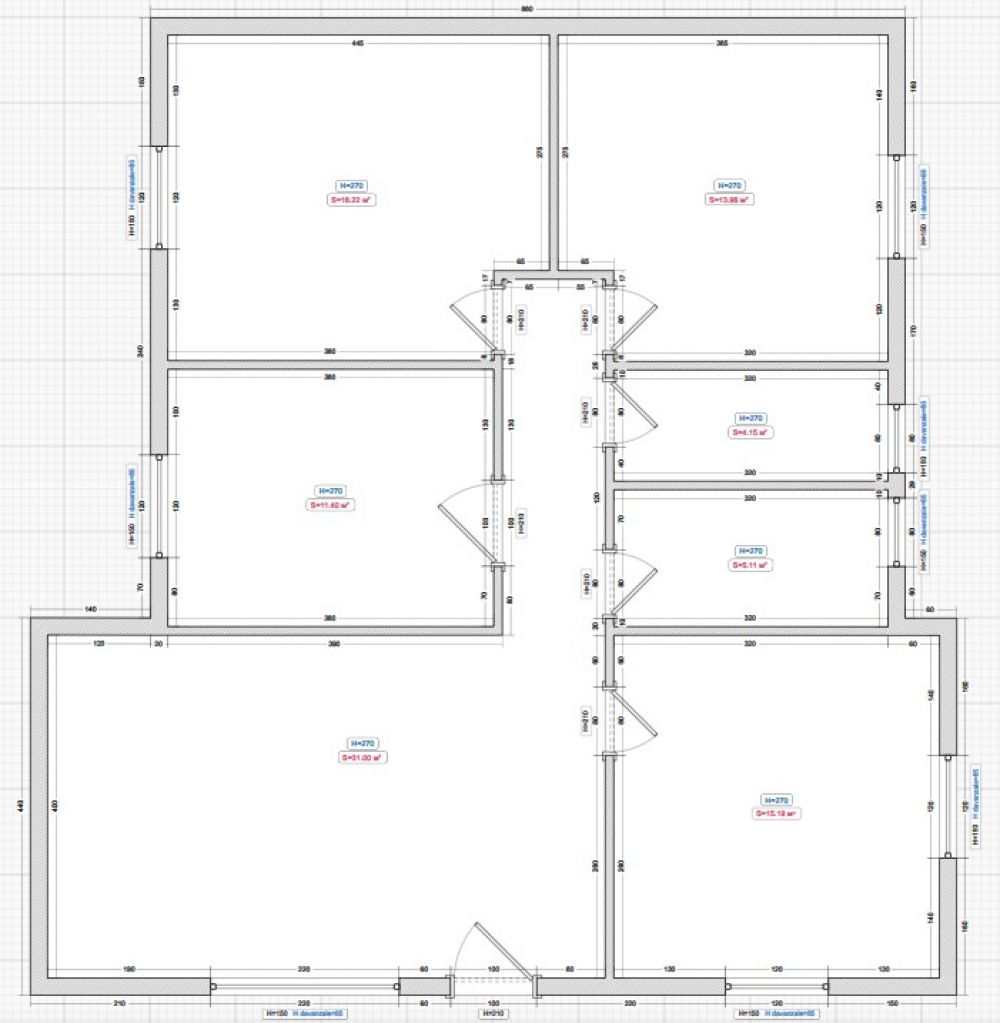

Ciao, sto facendo una bozza della planimetria da portare all'architetto.
Ho cercato di fare una planimetria rettangolare per ridurre i costi ma non riesco ad eliminare i due spigoli in più.
Voglio cucina e bagni adiacenti per ridurre i tempi di arrivo dell'acqua calda e risparmiare sugli impianti. Inoltre non voglio il salone quadrato, ma lo preferisco rettangolare.
In tutto sono 108,7 m2 commerciali.
Potrei allargare i bagni da 3,2 a 3,6 e stringere la cucina da 3,8 a 3,6 per eliminare lo spigolo a destra salendo a 110 commerciali.
Non mi vengono altre idee.
Consigli?

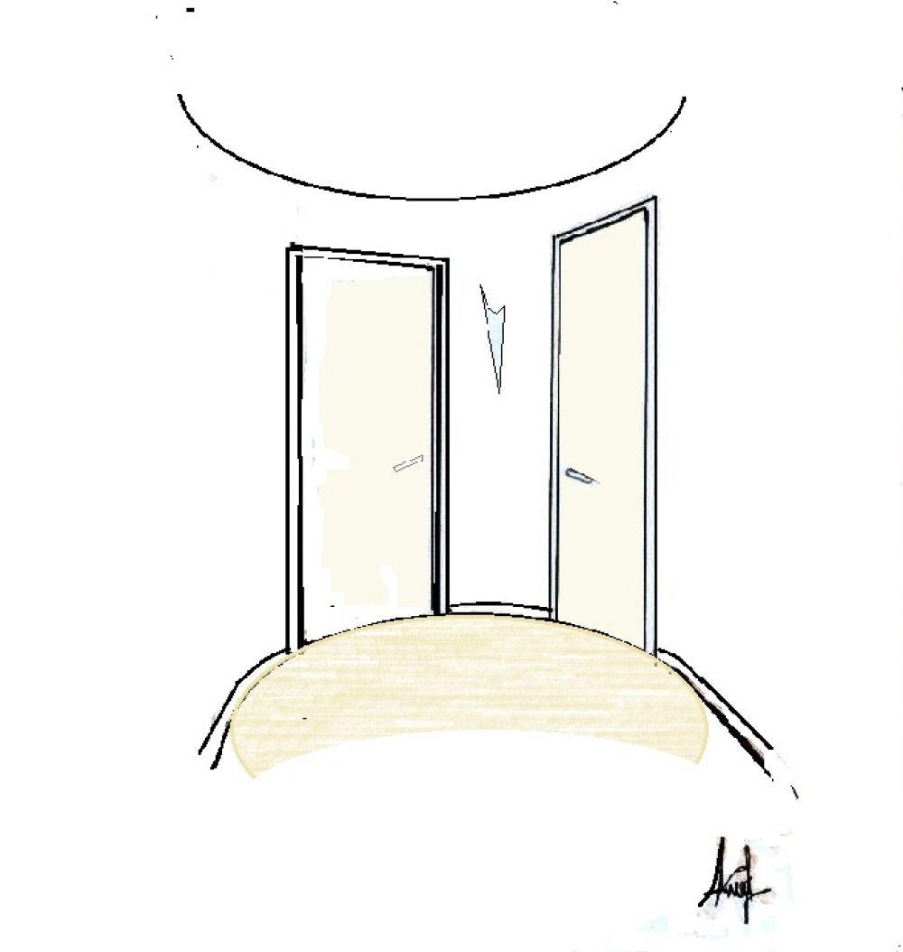

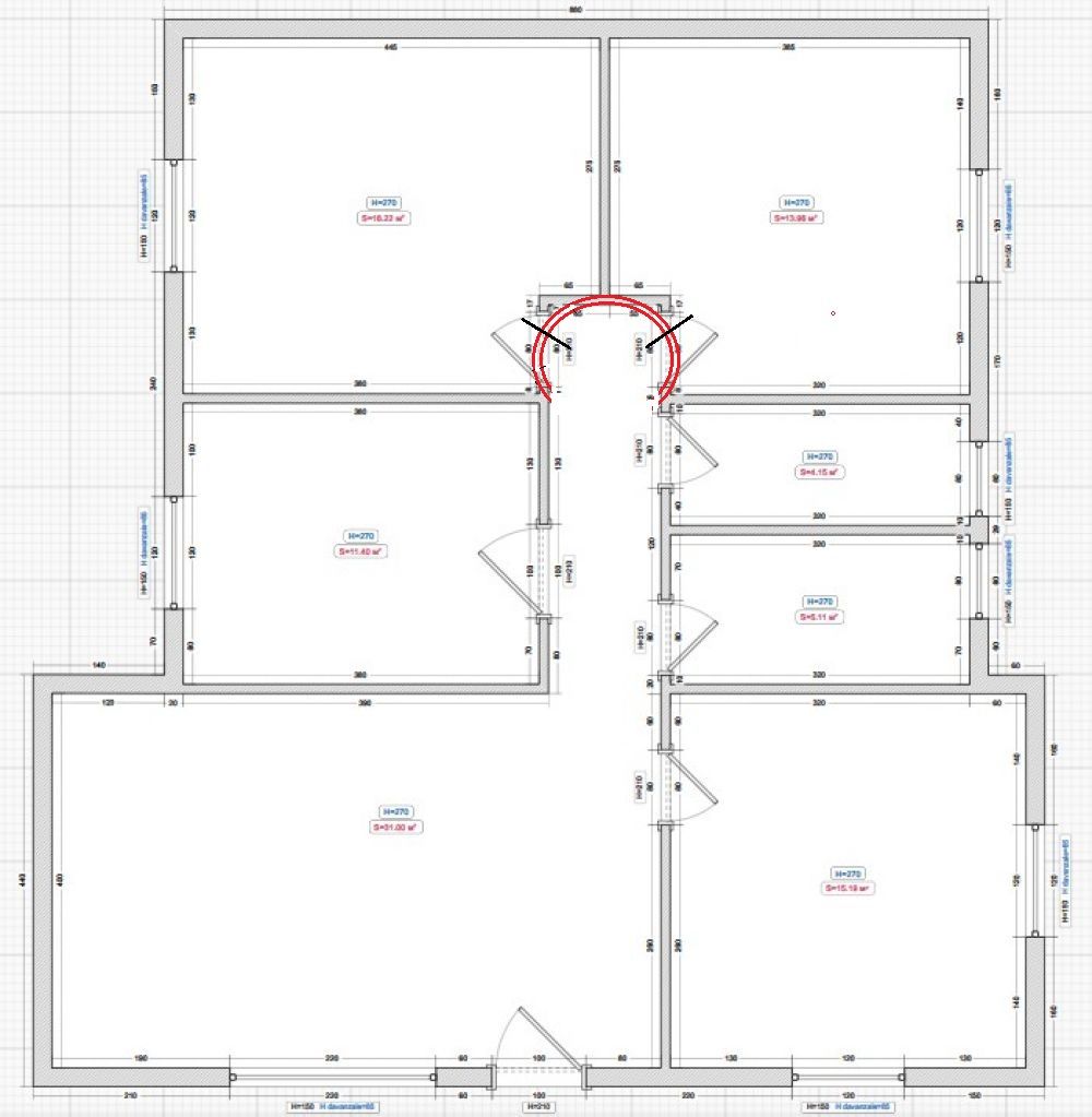

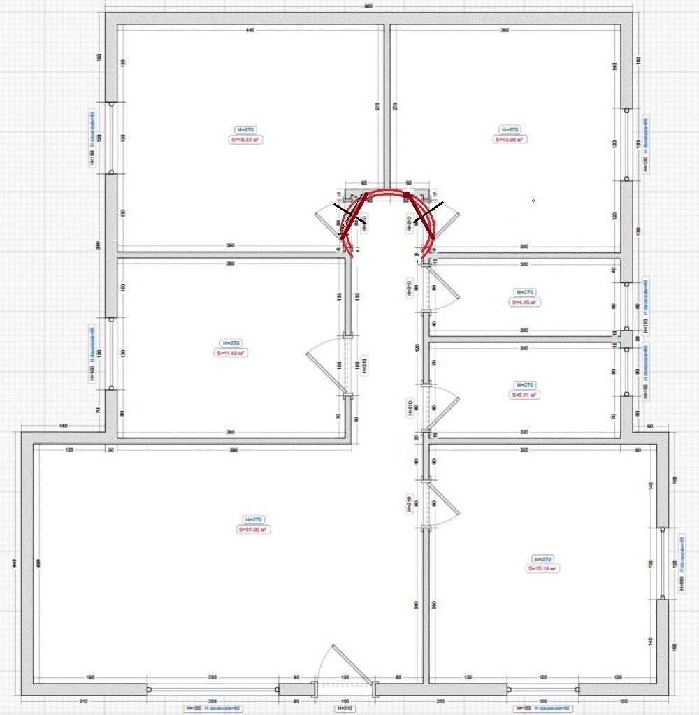

    Ecco una soluzione veloce che elimina gli spigoli e lascia bagni e cucina tutti in linea per facilitare l'impiantistica.
    Condivido la brillante idea di jovis, nel eliminare i due spigoli delle camere. Penso che in questo caso vi siano due opzioni per le "due porte d'ingresso" da realizzare una a battente curve come hai rappresentato, oppure la seconda dal costo più contenuto e commerciale standard, creando ovviamente una apertura in diagonale.

    Salve interessante variante alla problematica posta da Luca, con gli accessi dal disimpegno curvi ( dove volendo si possono recuperare cm anche dal bagno attistante) si ottiene un effetto soft e gradevole sia come fruibilità e sia come colpo d'occhio. Io aggiungerei nello spazio del disimpegno sulla porzione di parete rimanente tra le due porte, una bella lampada da parete a doppia luce.

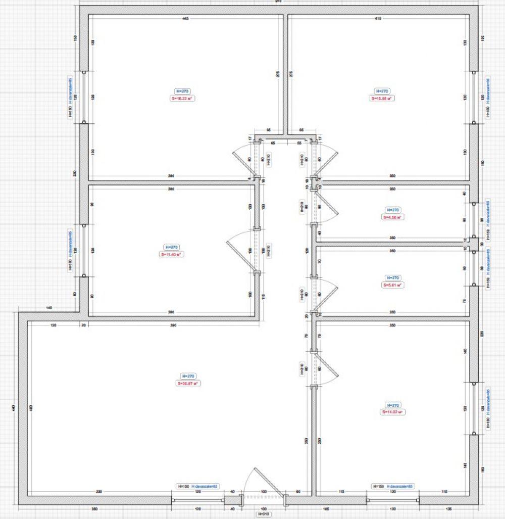

    No scusate per spigoli intendevo le sporgenze di cucina e salone sui muri esterni. Tutti mi hanno detto che una pianta rettangolare riduce i costi, ma in realtà non mi è molto chiaro di quanto.Anziché bagni 3,2 e cucina 3,8 potrei allineare tutto a 3,5 ed avere il muro a destra lineare.
    Si in effetti sarebbe un bel risparmio, si tratterebbe di portare il livello strutturale lineare realizzando: soletta di calpestio più ridotta, solaio di copertura più ridotto, ovviamente meno costi per strutture come pilastri, armature, travi, laterizi, massetto cementizio, soletta per la pavimentazione, riduzione delle metrature per l'applicazione intonaci, per eventuali coibentazioni tipo cappotto o altre tipologie, riduzione dei tempi di lavoro, come cantieristica e costruzione e ovviamente posa in opera di pavimentazioni-rivestimenti, pitturazioni.

    Ok, quindi questa soluzione sarebbe preferibile a livello di costi. La metratura è la stessa, perché ho allargato bagni e camera e stretto la cucina. Per come ho pensato gli spazi la pianta completamente rettangolare non riesco a farla.

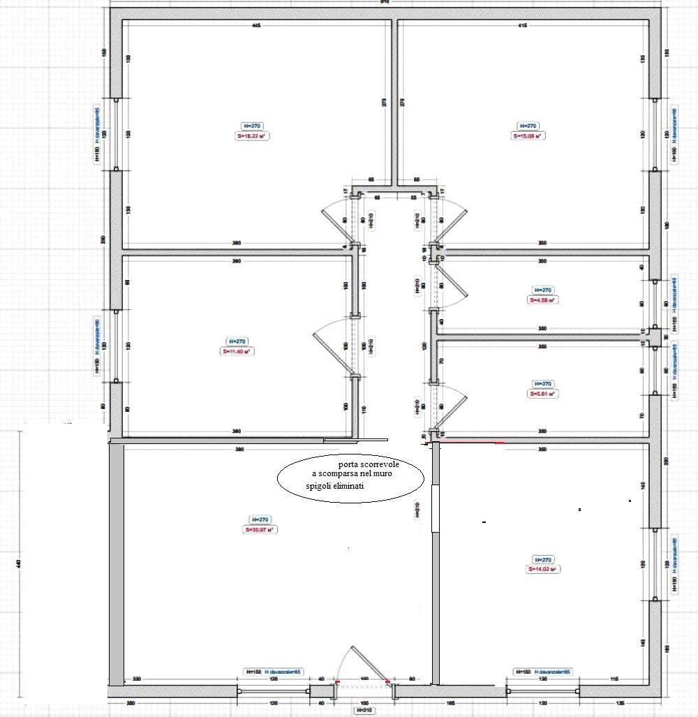

    A questo punto la pianta globale è rettangolare e non vi sono spigoli nel salone, risultando a sua volta rettangolare. Una porta a scomparsa nel muro separa la zona notte servizi dalla zona giorno. Se hai difficoltà nella ricerca di porte a scomparsa nel muro, ti posso citare alcune aziende produttrici come Eclisse, Bertolotto, Garofoli oppure nella grande distribuzione come Iperceramica.

    Lunedì 19 Gennaio 2026, ore 13:49
    Così però il salone scenderebbe da 6,5x4 a 5x4. Io ho bisogno di più spazio in salone.Quando parlo di spigoli non mi riferisco ai tramezzi interni, ma solo alla conformazione del perimetro esterno. Ma alla fine la sporgenza del salone se non ho capito male comporterebbe un pilastro in più, di quanto può far salire i costi?
