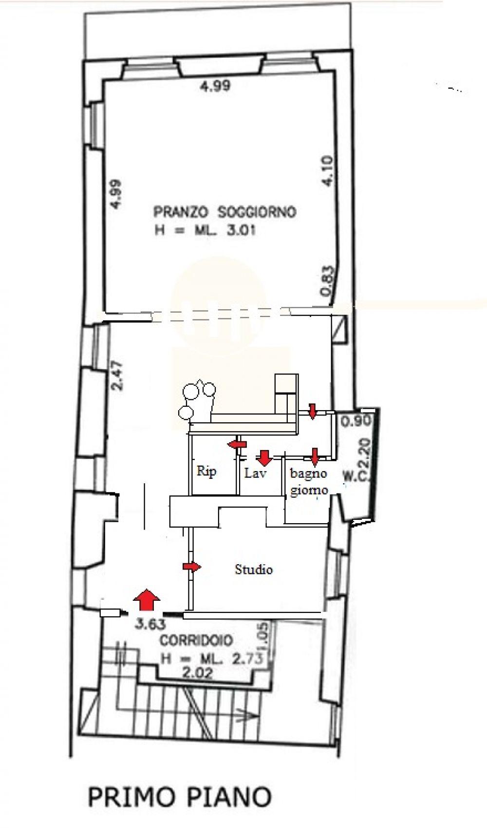

Ciao a tutti.
Abbiamo acquistato questa casa su 2 livelli e vorremmo ristrutturare il primo piano per renderlo tutto zona giorno, avendo al piano superiore 3 camere e bagno.
Sicuramente ci rivolgeremo a un professionista, ma vorremmo arrivare con delle idee in mente.
Vorremmo realizzare un ingresso, un'ampia zona giorno con soggiorno, cucina e zona pranzo aperto.
Bagno e piccola lavanderia.
E se riusciamo mettere uno studiolo, ma non indispensabile.
Qualcuno ha qualche idea per realizzarlo

    Salve ho dato uno sguardo alla planimetria e volevo sapere (per una migliore interpretazione risolutiva) se le tramezzature attuali tra bagno, cucina, e camera non sono strutturali, tranne quella dell'attuale soggiorno che si evince di spessore maggiore e quindi portante?

    Penso anche che oltre allo studio di una nuova distribuzione degli ambienti, sia il caso di portare tutto ad una quota, di circa 2,70 mt. Si dovrebbe rifare la pavimentazione con un massetto nuovo strutturale riducendolo di spessore rispetto al vecchio sottofondo eliminando così i gradini tra corridoio e la stanza soggiorno, realizzare una controsoffittatura eventuali sbalzi o svuotamenti di design.

    Ecco la mia proposta, a patto che si possano eseguire gli (interventi strutturali di cui si parlava sopra) ovviamente da non tecnico progettista ma da "amatore" wink

    Interessante la nuova distribuzione, penso alla chiusura prevista dell'attuale vano passante verso la zona pranzo soggiorno e costruzione di una nuova porzione di parete strutturale a sinistra con l'inserimento di una putrella di collegamento alle due spalle di muratura e tenuta solaio. Tutto ciò sarà da realizzare su progetto dell'ingegnere strutturista e del geometra o architetto che dovrà eseguire i lavori.

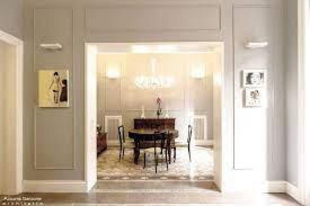

    Certamente chi fa un intervento del genere deve eseguire un lavoro a regola d'arte. Io per esempio ci farei intorno un grande portale con rifinitura da personalizzare ecco un paio di esempi.
    Credo che in questo caso il committente debba esprimere i suoi gusti sulle rifiniture interne se orientate ad un arredo moderno-contemporaneo, oppure sul classico.

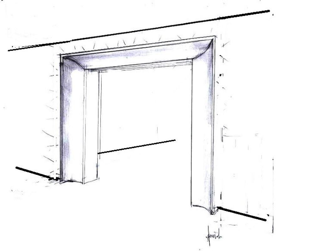

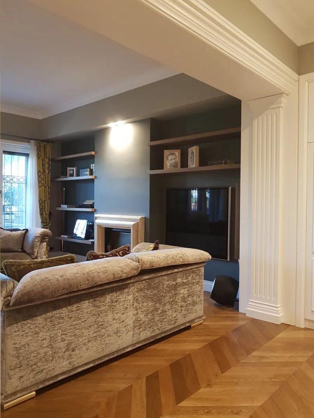

    Io proporrei anche una soluzione tipo questa con grandi cornici a rifinitura del gran portale con luce diffusa perimetrali a led.
