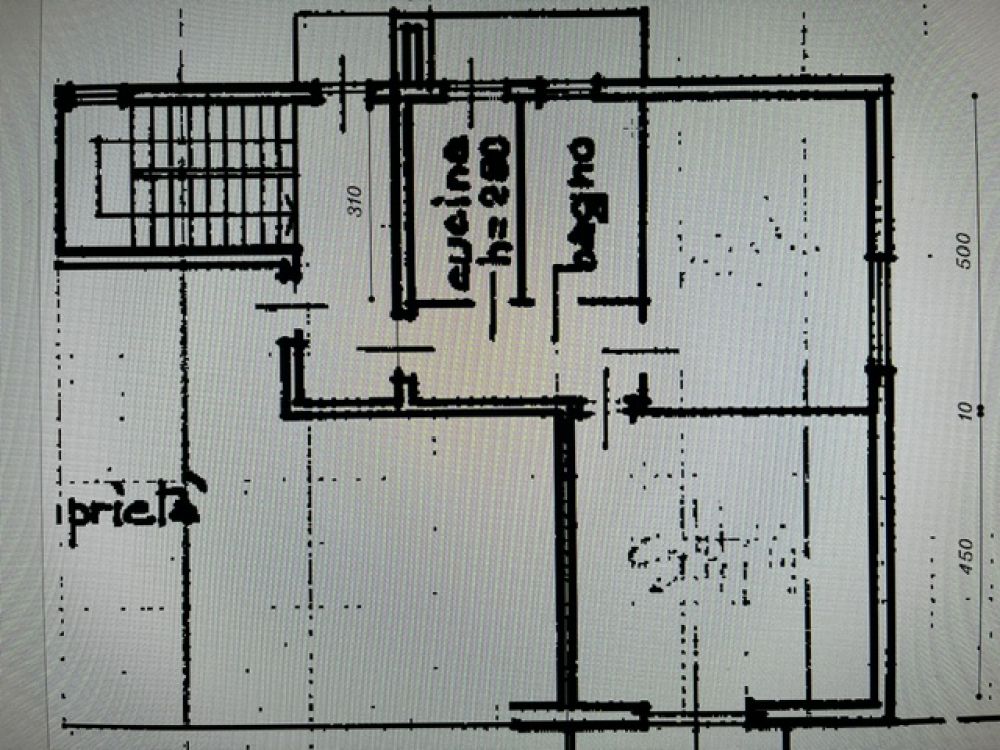

Buongiorno a tutti,
scrivo in questo fourm perchè ciclicamente mi balena l'idea di lasciare la mia casa fuori città per utlizzare un mio piccolo appartamento in centro. Ovviamente la scelta sarebbe dettata dalla comodità di non dover utlizzare sempre la macchina, il tempo che devo dedicare al giardino, i figli più autonomi.....e non più un mutuo (non posso vendere la piccola casa di proprietà perchè inserita in una palazzina di famiglia come unici proprietari).
La casa che vi sottopongo è piccola, i figli sono due (12 e 14 anni) ma il we abbiamo una casa al lago sfruttabilissima.
Chiedo consigli su come poterla sistemare per poterci stare quindi in quattro....se possibile........ :-)
Grazie dei consigli che arriveranno!
Federica.
(allego la piantina)

    Buongiorno Federica, i due figli sono maschio e femmina? oppure... questo per meglio capire la distribuzione della loro cameretta. Ovviamente si dovranno apportare delle modifiche all'attuale stato di fatto dell'immobile con un intervento "il meno invasivo possibile" e a rigore di logica mirerei l'intervento sulla stanza più grande dove è anche è presente il balcone creando allo stesso tempo un'area giorno condivisibile da tutta la famiglia. Più l'organizzazione dell'altra stanza a camera padronale. Saluti

    Buongiorno a te! I figli sono u maschio ed una femmina e per la camera padronale non sarebbe un problema. Non mi crea problemi stare nel piccolo, per me la camera è in funzione dell'azione sonno :)Grazi ein anticipo per le dritte che mi vorrai darei!

    Ecco un'idea veloce che ho pensato creando un'area di condivisione giorno, sfruttando l'attuale balcone inserendovi un piccolo "bovindo" con doppio accesso, di cui uno con doppia porta x l'area giorno e uno con portafinestra di accesso alla nuova cameretta di circa 12 mq. La camera padronale leggermente ridotta ma pur sempre di metratura a norma. Ovviamente si può sempre rimodulare o modificare. Ultimo pensiero direi di pensare anche ad una eventuale porta di divisione zona ingresso cucina-bagno, per offrire all'occorrenza una maggiore privacy. Saluti

    Direi molto interessante la soluzione proposta da Clint, con un intervento poco invasivo come la demolizione di un solo tramezzo e la ricreazione di una parete sagomata si è ottenuto la terza camera. Il tutto dimensionato e ridistribuito con l'abitabilità funzionale per tutti i membri della piccola casa.
    Resta chiaro che l'idea base che permette tutto ciò è data dalla piccola rientranza ricavata davanti al balcone per accedere al terrazzino-balcone da ambo gli ambienti giorno-cameretta, questo con l'inserimento di due nuovi infissi, uno per il soggiorno a doppia portafinestra e uno per la cameretta con una singola portafinestra.

    Accidenti, è proprio vero che il lavoro lo si deve lascair fare a chi è dle mestiere. Una soluzione decisamente molto interessante. Ho giardato mille volte la pianta della casa e non trovavo mai qualcosa che fosse fattibile e pratico Direi che questo possa considerarsi una gran bello spunto! Grazie!

    Bene fa piacere che sia piaciuta la soluzione. Ovviamente andranno poi visti tanti particolari possibili solamente da un rilievo accurato. sia per i materiali e sia per gli arredi, come avrà notato essenziali e facilmente reperibili nei negozi specializzati o nella grande distribuzione.

    Buonasera, stavo visionando la pianta e mi è venuto in mente una cosa...da pazzi ma giusto per fare ordine in testa. Se la camera padronale anzichè così sagomata fosse una parete che si chiude a 3,10 m (quindi continua la parete della cucina e del bagno) e la parete dell'altra camera si prendesse quache metro in più arrivando sempre alla finestra del balcone non potrebbero cearsi due camere? le porte potrebbero essere ai lati estemi del divano.....tutto con pareti in cartongesso facilmenti rimovibili un giorno ma così si potrebbero creare due - piccole - singole. A me la casa grande non interessa. Mi piacrebbe però godere della leggerezza del poco, ben organizzato cercando di accontentare tutti. La cosa vantaggiosa sarebbe anche che così sarei dirimpettaia con mia madre che ha spesso bisogno senza dover fare corse. Grazie mille!

    Ah! non sapevamo di questa esigenza della madre dirimpettaia. Si può essere fattibile ma sarebbe da verificare anche il rapporto aeroilluminante di ciascuna finestra di ogni cameretta  se una delle camerette può essere adatta per l'abibilità dei due figli sopratutto nel suo caso maschio-femmina. A questo punto si potrebbe riflettere anche su qualche altra soluzione sempre meno invasiva possibile.
