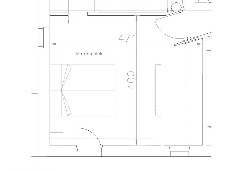

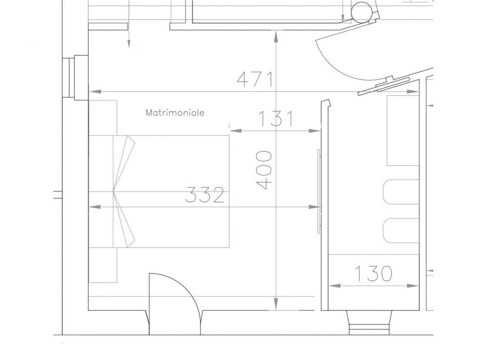

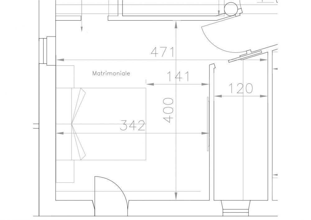

Salve.
Come da oggetto le mie possibili soluzioni sono cabina armadio di 120 cm di larghezza, openspace con muretto basso intermedio tra letto e armadio per posizionare la tv o bagnetto in camera da 130.
La mia paura è con cabina armadio o bagno, la stanza diventi troppo piccola e soffocante.

    Gentile utente,tra le tre soluzioni proposte sceglierei quella open space con muretto basso, perché è quella che conserva meglio la profondità della stanza e mantiene una sensazione complessiva più ariosa.Chiudendo invece una parte della camera per ricavare la cabina armadio, dalle misure indicate rimarrebbero circa 141 cm tra letto e nuova parete; con la soluzione del bagno in camera lo spazio si ridurrebbe ulteriormente, arrivando a circa 131 cm. Sono misure ancora utilizzabili, ma la presenza di una parete a tutta altezza finirebbe inevitabilmente per accorciare la percezione della stanza e renderla più raccolta.Se si preferisse comunque una delle soluzioni chiuse, un ampio specchio sulla parete rivolta verso il letto potrebbe aiutare a migliorare la percezione dello spazio, riflettendo luce e profondità. Va però considerato che si tratterebbe soltanto di un effetto visivo: lo specchio può far sembrare la camera più ampia, ma non aumenta lo spazio reale disponibile.Per questo, se la priorità è evitare un ambiente troppo compresso, il muretto basso mi sembra il compromesso più efficace tra funzionalità e sensazione di apertura.
