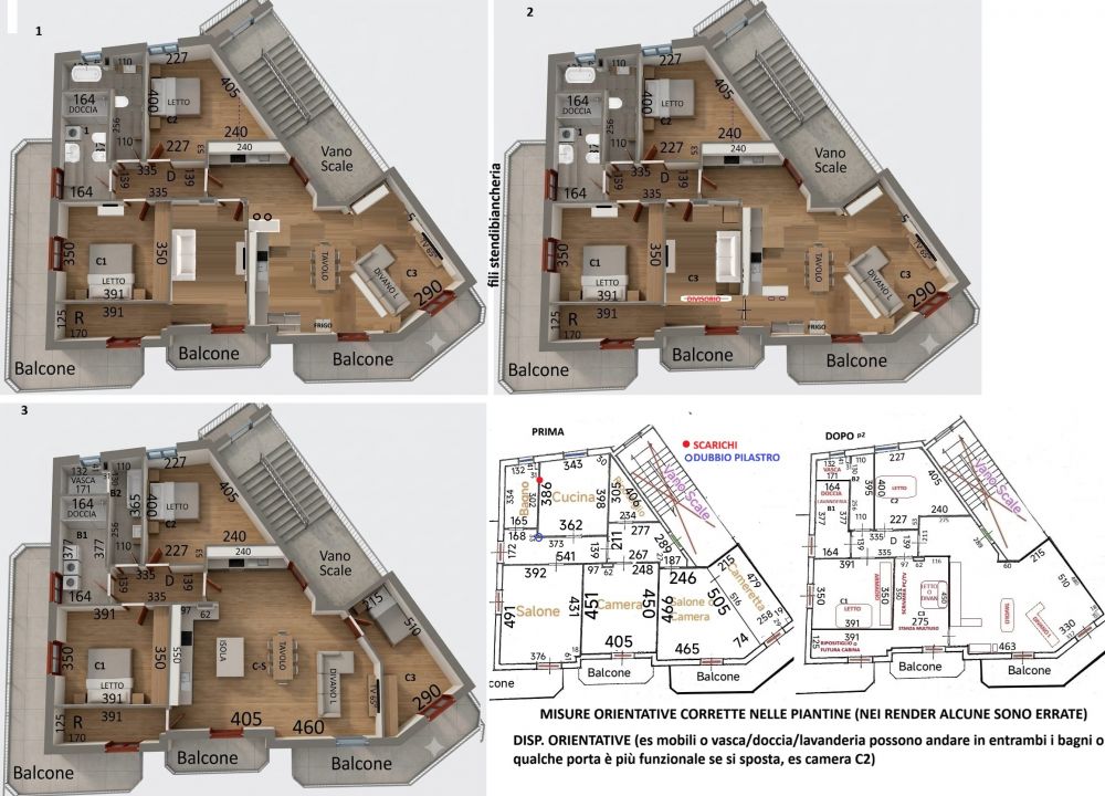

Salve piacere Francesco, in attesa del progetto del geometra e dopo diverse prove dove stringevo bagni/camere o stravolgevo molto (c'è il dubbio del pilastro, non dovrebbe esserci ma solo rompendo un pò si può avere la conferma), vorrei gentilmente avere pareri su queste idee.
Rispettando la planimetria farei una grande cucina-soggiorno (non per forza con isola), 2 bagni (doccia/vasca, anche piccole ed uno con asciugatrice/lavatrice), 3 camere (di cui una multiuso o piccola, cioè inizialmente la utilizzerei come una sorta di prolungamento del soggiorno con porta nascosta/d'arredo, perchè mi piacerebbe accedere all'altro balcone dal soggiorno, in futuro si vedrà).
Sono indeciso, sia come fattibilità e prezzo, ogni soluzione ha compromessi.
La più equilibrata sembra la 1, il problema è se riuscirò ad avere la pendenza per lo scarico della cucina, la 3 è più semplice però ha il contro che se dovessi usare la terza camera (bambini o ospiti) sta in una zona di passaggio.
Dovrei capire, dato che sovrappongo il pavimento, quanto mi costerà di più il progetto 1/2 rispetto al 3 (tracce più lunghe ecc).
Come luminosità forse qualche soluzione prende più luce, anche se la casa è già abbastanza luminosa.
Nella 3 si potrebbe creare anche una grande porta scorrevole che all'occorrenza divide cucina e soggiorno.
Come vi sembrano?
Avere pareri in più è sempre un bene, grazie mille e buona domenica:)

    Da una prima occhiata veloce condivido quanto pensa in merito alla soluzione 1 nonostante il problema scarico cucina, che nella soluzione 2, sarebbe più ravvicinato, problema ovviamente risolvibile se si va a montare uno scarico forzato in cucina, certo che se si riesce ad evitare valutando pendenze come si sa (massimo 1cm a mt) e la distanza non superiore ai 3-4 mt (vincolanti da un massetto e vecchia pavimentazione di cui non conosciamo lo  spessore e quello dell'eventuale nuova pavimentazione da sovraporre) si  escludono spese e lavori in più. Ho invece un cruccio personale per la soluzione 3 che abortirei proprio per il motivo della distanza tra la cameretta nel soggiorno dedicata a un figlio o ospiti, la quale troppo isolata ma invadente  funzionalmente, sommando poi i lavori e distanze maggiori per gli impianti rispetto alla soluzione 1-2. Altro cavillo ossia ricavare un bagno di servizio senza finestra quando invece addirittura creiamo un ripostiglio con finestra, io sacrificherei il ripostiglio per dare la finestra anche al secondo bagno. Sempre secondo il mio modesto pensiero si deve ancora migliorare lavorando a questo punto sulla distribuzione globale cercando di focalizzare il problema con i collegamenti allo scarico principale fermo restando la fattibilità di ottenere sempre un ambiente giorno aperto o con frazione eventuale soluzione vetrata.

    Grazie per la risposta, avendo a disposizione 2 finestre l'ho messa in entrambi bagni (se servirà valuto l'idea di uno senza), lato sinistro è tutto uguale, cambia solo la parte della cucina soggiorno e l'ultima camera (centrale o laterale)In realtà nel progetto 3 gli scarichi sono leggermente più vicini, nella 1/2 è più lontano, forse mi sono espresso male.Per quanto riguarda il ripostiglio, prenderei meno spazio, diciamo che creandolo li risolvo il problema di una parete della camera sopra e posso ottenere l'accesso all'altro balcone, grazie mille :)

    Allora grazie per il chiarimento direi bene per il secondo bagno con finestra, ristudiandolo certo potrebbe migliorare l'abitabilità della cameretta verso il balcone e spostare il ripostiglio, le ricordo che ha una distribuzione geometrica perimetrale "trapezioidale", non solo ha in più anche una tripla esposizione, quindi le basterà ristudiare (ovviamente con le misure dello stato dei luoghi) con qualche" diagonale" e tutta la distribuzione migliorerà.

    Grazie, ma con le diagonali non avrei problemi con gli armadi?
    Un'altra soluzione sarebbe il bagno di servizio con aspiratore (non fa niente), 2 piccole camere a sinistra (C3 sarebbe larga circa 2mt ma non fa niente, il problema potrebbe essere stringere troppo C1, però potrei usare C2 come principale, eventualmente sfruttando anche lo spazio del mobiletto nel soggiorno). Tutti quegli armadi sono varie prove.
    Verrebbe una grande cucina soggiorno luminosa (anche con penisola con snack), l'altro balcone lo collego tramite il corridoio e mi avvicino allo scarico.
    Devo decidere dove fare compromessi, bagno, camere o cucina, sicuramente la cucina-soggiorno è più utilizzata quindi è la priorità, nelle camere la cosa più importante è che entrano gli armadi ed eventualmente 2 letti (anche estraibile) senza compromettere il passaggio. Il ripostiglio troverei dove farlo uscire.
