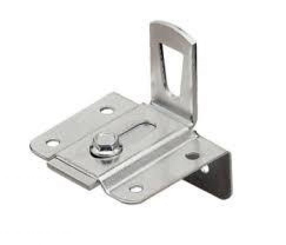

    Si possono utilizzare delle attaccaglie di metallo a elle sopra ai pensili fissandoli con viti autofilettanti sul tettuccio e sul retro della cassa del mobile e al muro con tasselli, senza forare le piastrelle.
    Oppure se lo spessore ceramico fosse maggiore andrebbe bene anche una barra metallica con attaccaglie semplici.
    in alternativa la classica barra appendi pensile con i speciali regolatori (già fissati di serie all'interno dei pensili) con la possibilità di registrare la cassa del pensile in avanti-o indietro, quanto serve a superare lo spessore ceramico.
    Ecco un esempio di staffa che non neccessita della barra, dove si vede anche la guida centrale che permette di superare lo spessore del rivestimento ceramico mantenendo il pensile in verticale ma distanziato dal muro quanto serve. Per la cappa in presenza di pensile consiglio la sottopensile già predisposta dalla casa produttrice. Qualora ti piacesse quella fatta a camino esistono pannelli in lamierino di acciaio o staffe già predisposte come accessori dal produttore per fissarla a muro senza forare le piastrelle.

    Ciao Clint, grazie della risposta!Lo spessore delle piastrelle è 1,6 cm, in questo caso mi consigli le attaccaglie di metallo a elle oppure barra metallica con attaccaglie semplici?Dovrei prevedere dei pensili più stretti per non sovraccaricare?Con questa solutione potrei installare anche solo la cappa a libera installazione o è pensata solo per fissare pensili?

    Dipende dalla forma della cappa d'acciaio, molte hanno in dotazione uno schienale predisposto per coprire il vuoto vista ai lati del camino della cappa in questo caso è possibile utilizzare delle staffe simili a quella indicata nella foto e fissarle al pannello.
