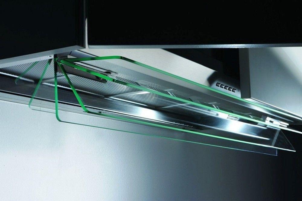

    Ciao io ho trovato interessante anche questa della Falmec da incasso sottopensile, mod "virgola" elegante, potente visto il piano cottura a induzione, pensa può arrivare ad aspirare-filtrare e depurare l'aria a 600m3/h, immagina di dovere cucinare durante un forte acquazzone con finestre chiuse? direi perfetta anche per situazioni di quel genere.
    Condivido quanto hai scritto nel tuo post e aggiungo che oltre a Falmec e a quelle che ho sopra citato, esistono tante altre aziende nazionali che producono cappe di questa tipologia vedi Smeg, Tecnowind, Baraldi...o nella grande distribuzione come Ikea, Leroy Merlin, Bricocenter.
