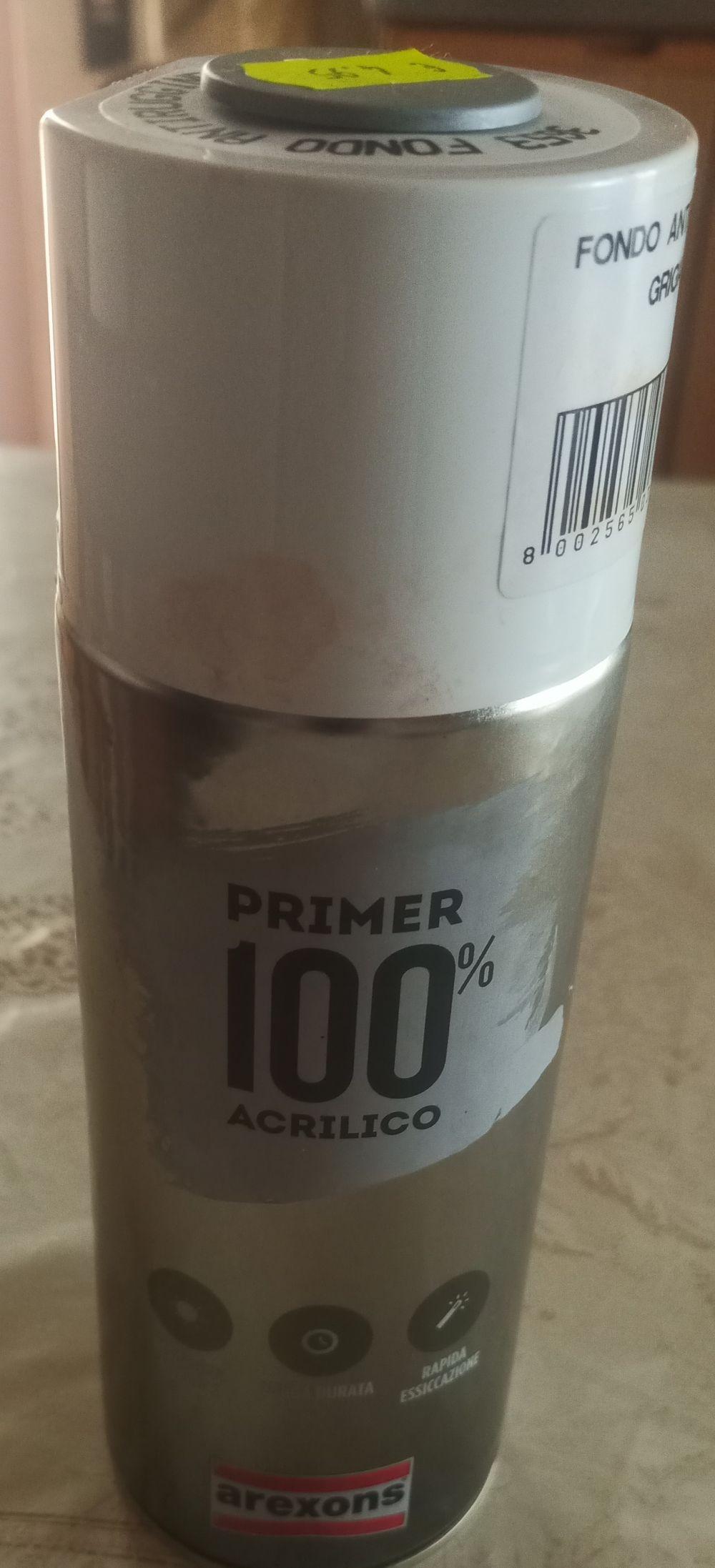

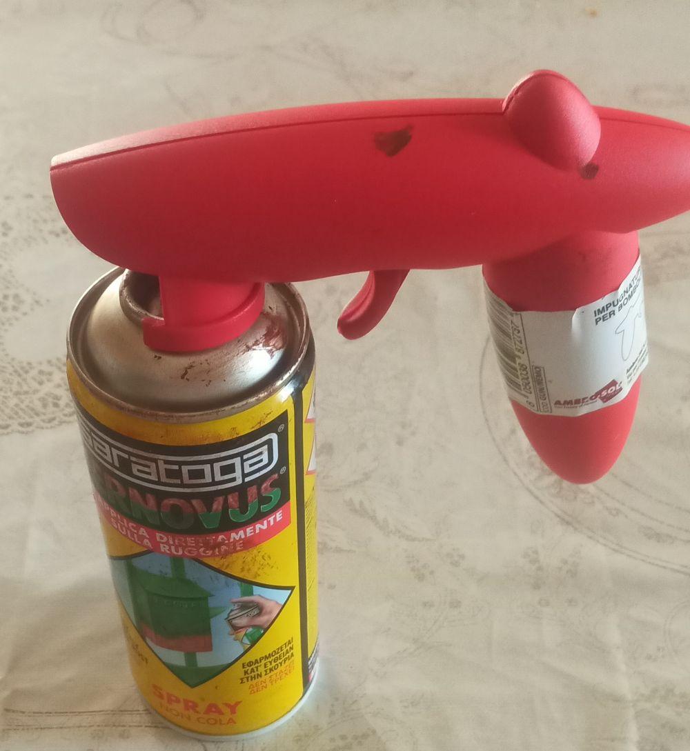

Ciao a tutti chiedo aiuto.
Nel verniciare il ferro mi sono accorto che guardando in controluce la vernice non e' uniforme.
Prima di dare la vernice ho pulito il ferro poi ho dato il primer in bomboletta spray con pistola.
Hho lasciato asciugare e ho carteggiato con carta da 320 poi dato una nuova mano di primer.
Ho nuovamente lasciato asciugare e ho carteggiato dopodiché ho dato la vernice sempre in bomboletta e sempre con pistola (allego foto )
Dove sto sbagliando ?
Grazie

    Molto probabilmente lo sbaglio sta nel aver carteggiato subito con la grana da 320. Di solito prima si passa con quella più dura tipo da 120-180... per togliere le imperfezioni e graffi 'pi? profondi. Poi per ultimo visto come finale la carta da grana 320 è molto fine e basta il leggero peso della mano per ottenere un ottimo lavoro.Molto probabilmente lo sbaglio sta nel aver carteggiato subito con la grana da 320. Di solito prima si passa con quella più dura tipo da 120-180... per togliere le imperfezioni e graffi 'più profondi. Poi per ultimo visto come finale la carta da grana 320 è molto fine e basta il leggero peso della mano per ottenere un ottimo lavoro, quindi pulire e procedere con la verniciatura finale.

    E' molto importante anche il tipo di vernice

    Si deve fare attenzione anche nel modo in cui stende, sopratutto se a spruzzo mantenere la distanza consigliata dal produttore.

    Ciao a tuttiSpiego un po' meglio la situazione. Se prendo un fondo in spray e poi lo sovravernicio con fernovous Saratoga a pennello le chiazze non ci sono . Se invece non do il fondo o lo in spray (ne ho provati diversi) e poi ci spruzzo con la bomboletta Saratoga fernovous ecco che le chiazze si vedono . Ora mi chiedevo forse bisogna dare un fondo col pennello e poi dare la bomboletta ? Dico così perche il passamano della ringhiera vorrei fosse liscio e con lo spray avviene ma rimane chiazzato
    Il problema è causato dall'incompatibilità chimica o dalla reazione tra i solventi dello spray e la vernice sottostante (o il metallo nudo), e dal fatto che il Fernovus è uno smalto "gel" formulato per essere applicato a pennello, risultando molto denso da anche un effetto liscio e brillante perciò se vuoi fare il lavoro ok devi carteggiare leggermente la superficie per rimuovere le imperfezioni e pulisci con solvente.
    Quindi fondo a pennello e non spray: Applica un primer antiruggine specifico per metalli a pennello, che farà da base aggrappante.Finitura a spruzzo: Dopo l'asciugatura del fondo, sempre con l'uso di guanti e occhiali passa allo spray applicando mani leggerissime e incrociate, mantenendo la bomboletta a 25-30 cm di distanza

    Molte grazie cosa mi consigli come primer antiruggine per metalli a pennello che rimanga quantomeno liscio ?
    Si, un primer antiruggine specifico per metalli a pennello, che farà da base aggrappante liscio.
    Oltre a Saratoga puoi vedere prodotti della San Marco, Sikkens, Max Meyer...
