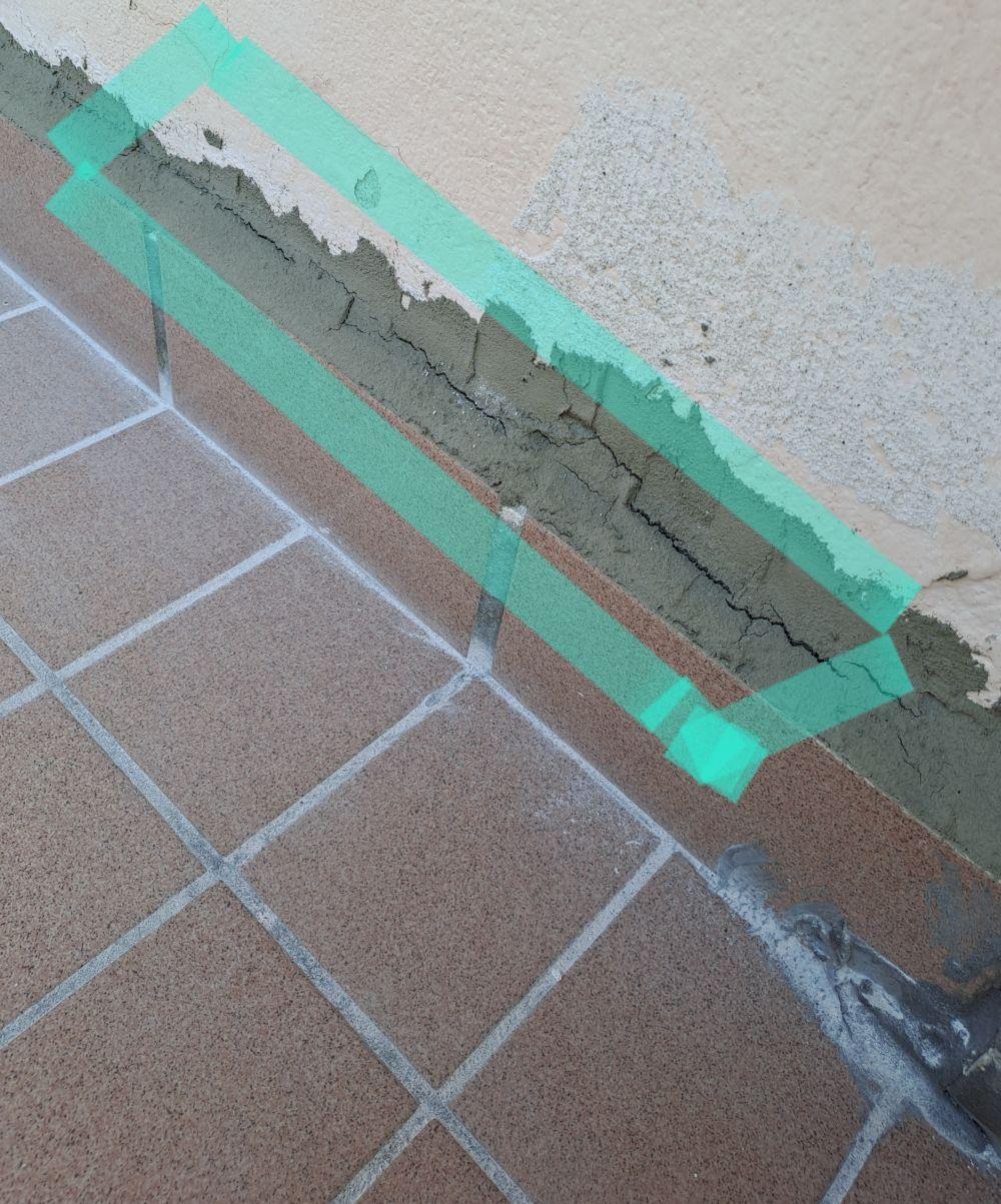

Buongiorno,
ho fatto un lavoro da principiante sul mio balcone, mettendo colla per piastrelle (adesivo cementizio), (dopo aver pulito), tra zoccolino e muro con la speranza di riparare le crepe precedenti , ma chiaramente la colla per piastrelle non è impermeabile e ha già ripresentato delle crepe.
Devo rimuovere tutto?
Quali prodotti avrei dovuto usare ?
Qual è il miglior procedimento?
Si veda quanto evidenziato nell'immagine allegata
Grazie
Ettore

    Ciao io toglierei tutta la stuccatura crepata, pulirei bene e poi darei un impermeabilizzante ovviamente con pennello tipo kerakol, Mapei (ad esempio mapelastic) o sigillante idrorepellente diverso da quello che hai usato e agrappante,

    Esiste in commercio un sigillante per interventi cementizi della Saratoga, può provare e vedere se con poco fastidio risolve il problema.
