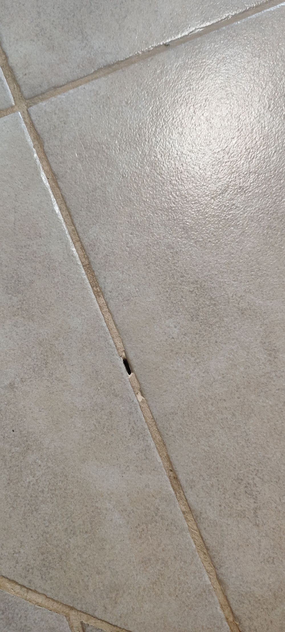

Buongiorno,
in pratica alcune fughe tra le piastrelle sono crollate giù e adesso ho 2-3 punti in casa dove tra le piastrelle c'è una linea di 1,5 - 2 cm circa di vuoto che esteticamente è brutto da vedere e si nota molto, cosa posso usare che non costi molto per tappare?
Le fughe sono di colore beige così come le piastrelle che sono di questa tonalità.
Grazie.
  • paolo f.
    1
    Mercoledì 29 Ottobre 2025, alle ore 23:38 - ultima modifica: Mercoledì 29 Ottobre 2025, all or 23:39
    Per riempire le fughe tra le piastrelle puoi usare uno stucco per fughe (in polvere da miscelare con acqua,o pronto all'uso), che riempirà lo spazio e proteggerà il pavimento.
    È l'opzione più economica e adatta al fai da te.
    Rimuovi la vecchia fuga, pulisci l'area e applica lo stucco con una spatola, facendolo penetrare bene.
    Togli l'eccesso con una spatola e una spugna umida
