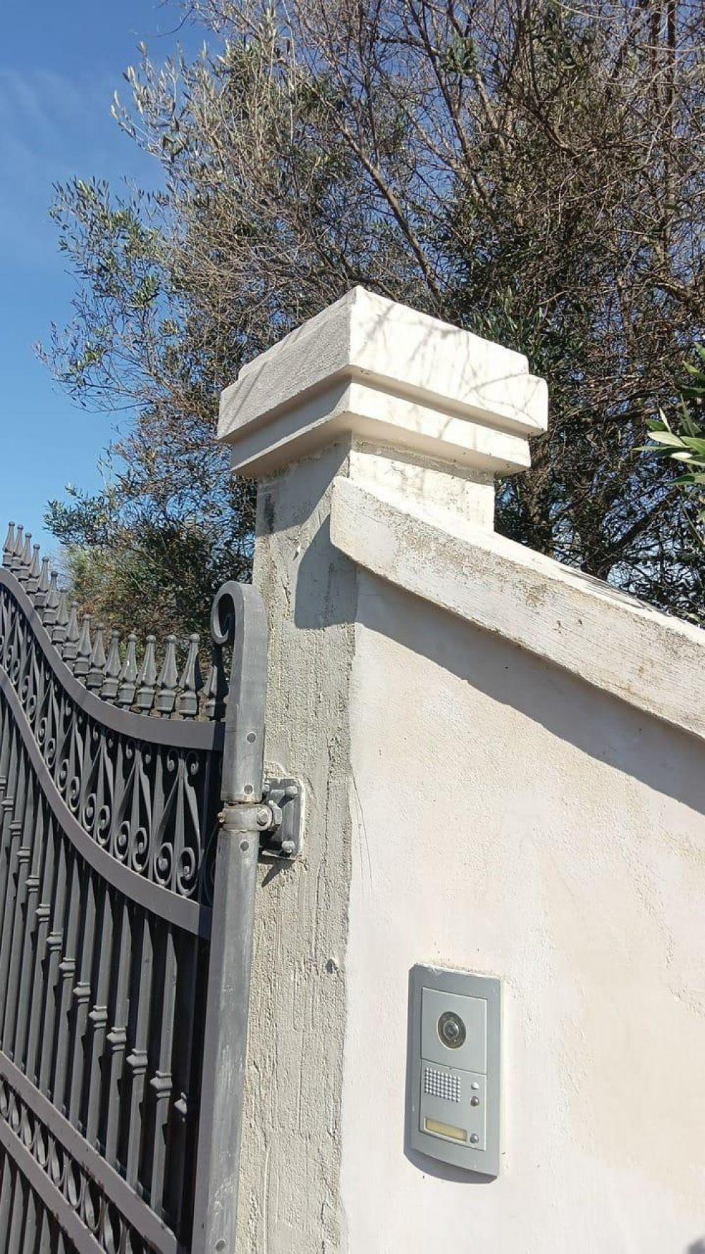

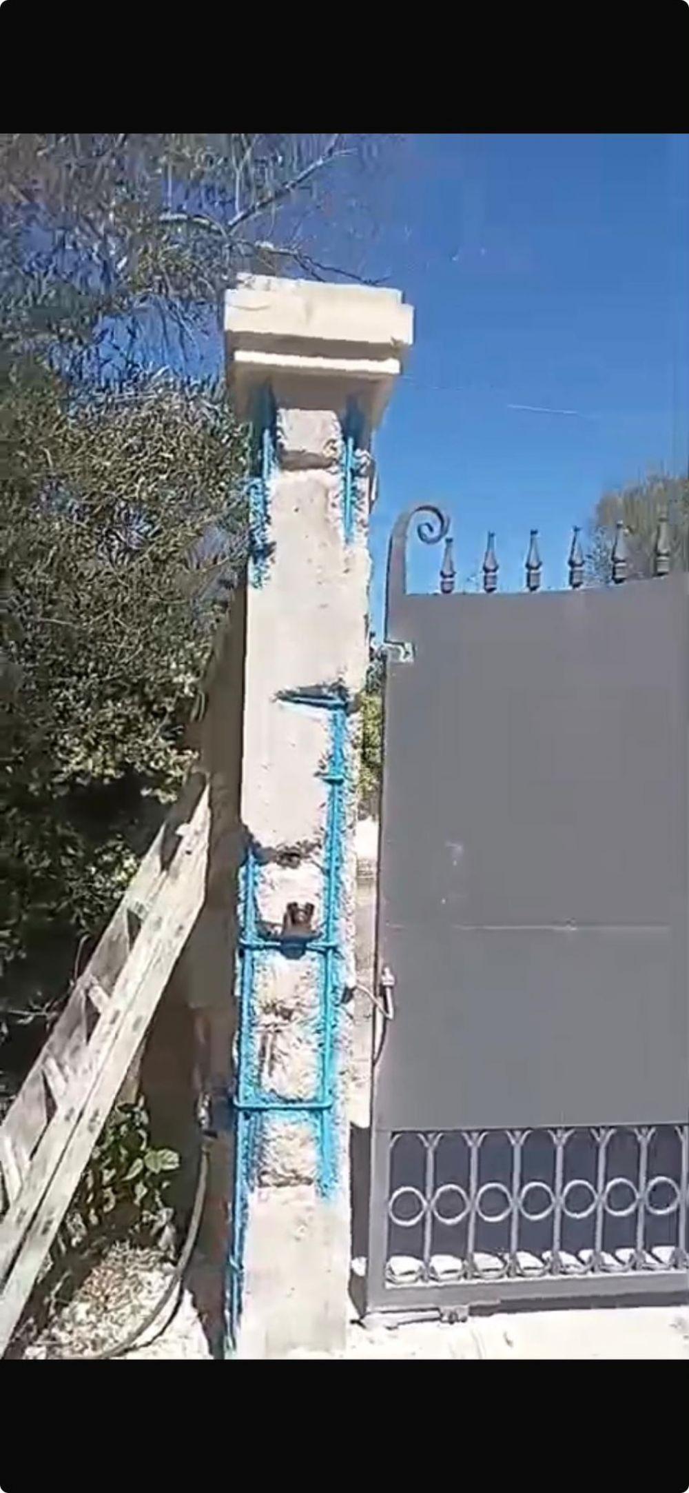

Buonasera, mii hanno risanato le colonne in cemento armato, hanno usato i prodotti che vedete in foto.
Volevo chiedervi, i cappellotti sopra le colonne sono in gas beton, e sono stati tutti ripristinati e rasati con intonaco da esterno.
Consigliate di farci qualche mano di pittura su colonne e cappellotti in gas beton?
Ci sono tanti pareri contrastanti tra loro.
Ma essendo in gas beton i cappellotti ho paura che l’acqua scenda in verticale e penetra nella colonna facendo arrugginire ancora il ferro e poi fa scoppiare il cemento.
Consigli?

    Si è vero in effetti il Gasbeton per quanto ben rifinito potrebbe presentare infiltrazioni data la sua porosità. Per pitturare andrebbe usato un buon primer consigliato dal produttore Primer Gasbeton è un primer acrilico in dispersione acquosa, adatto sia in ambiente interno che in ambiente esterno, a base di resine stirolo/acriliche) oppure vedi Mapei, Fassa bortolo. Io in alternativa alla pittura penserei ad un lavoro più definitivo, in pratica farei fare da un lattoniere o un fabbro, i due cappellotti delle colonne direttamente in lamiera zincata e verniciata come il cancello oppure in Corten.

    Ciao @jovis, purtroppo dall'altro lato c'è lampeggiante e telecamere, toglierlo sarebbe un casino, preferisco, qualora l'intonaco non risultasse impermiabile, dare una mano di plastico apposito per esterno magari senza pitturare colonne e cinta appena rasati.Cosa dici?Oppure il gas beton messo su più strati non dovrebbe far pentrare acqua?

    No sono contrario a fare più strati il problema resterebbe, meglio la pittura plastico-resinosa

    Eh ma per fare quella cornice, dovevo far fare per forza più pezzi e mentre scrivo mi chiedo, ma l'artigiano non avrà usato della colla per posare il primo pezzo in gas beton sulla colonna?E per il secondo e il terzo idem?Quindi in teoria non dovrebbe scendere l'acqua in verticale nelle colonne, o sbaglio?Ultima cosa, se mai decissi di fare fare i due cappellotti inplastico-resinosa, dici di far fare anche colonne e muretti d'entrata?

    No direi che resterebbe l'effetto spugna dato che l'acqua batte e scorre in tutti i lati scendendo veso il basso. Se decidessi per la stesura plastico resinosa anche per le colonne e i muretti d'entrata direi che il lavoro sarebbe ottimale sia per l'intervento sia per il risultato visivo.
