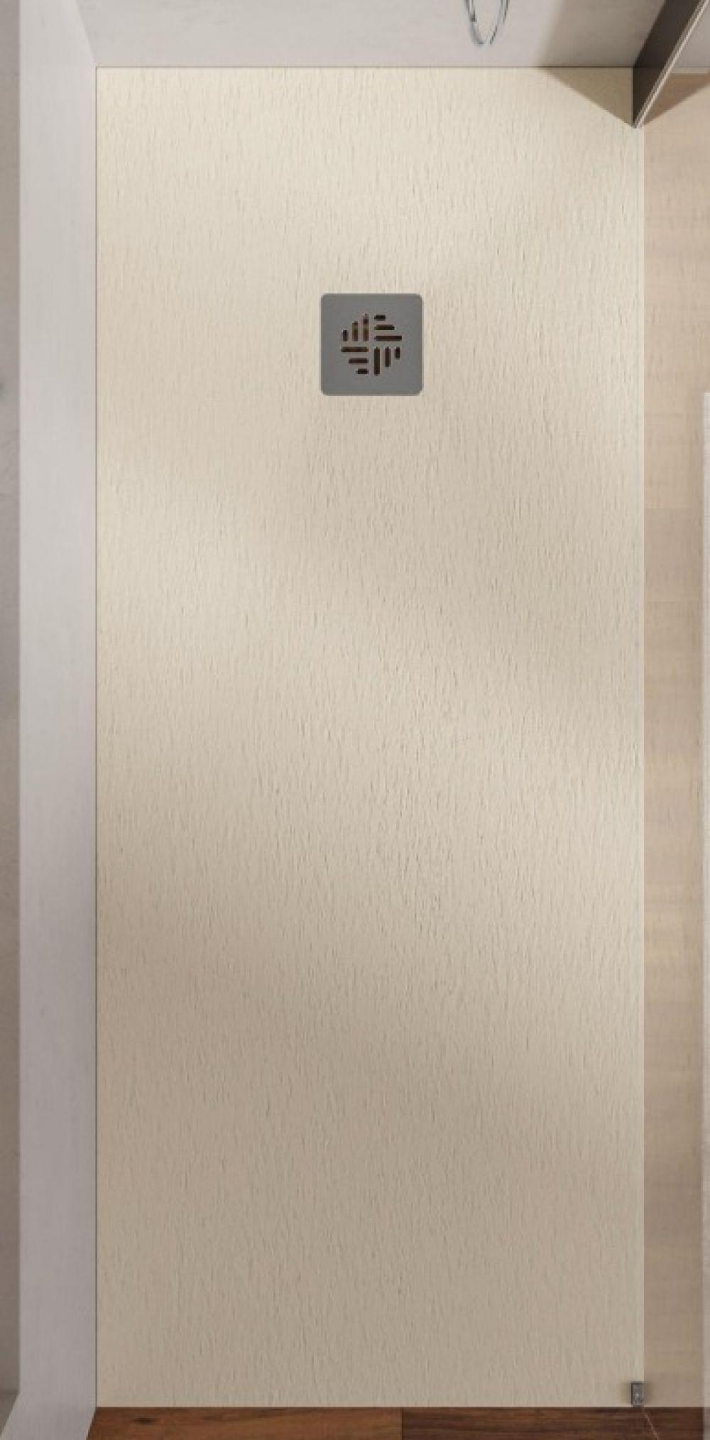

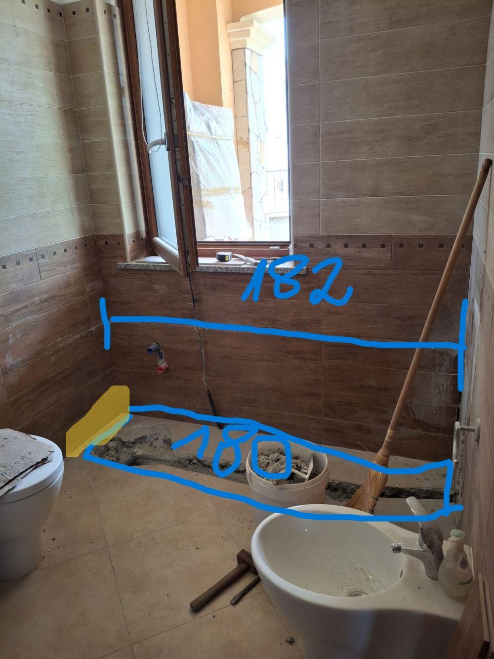

Sto sostituendo la vasca con la doccia e la nicchia è di 182cm mentre il piatto doccia che ho preso in mineralmarmo è di 180 cm chi mi fa il lavoro mi ha detto che devo coprire circa 2,5-3cm totali di spazio perchè il piatto va inserito sotto il rivestimento per evitare perdite di acqua.
Detto questo cosa posso mettere per coprire questo spazio di 2,5-3 cm presente solo da un lato?
La colonna doccia andrà lato bidet mentre lo spazio da coprire è sulla parete opposta.
Grazie a chi mi sa indicare cosa mettere.
Aggiungo foto della nicchia e del piatto

    Consiglio di utilizzare un sigillante a base acetica, dato che è molto resistente nel tempo e ottimo legante , idrorepellente adatto a sigillare rivestimenti ceramici bagno sanitari.

    Ma per coprire 2,5 cm non è troppo? inooltre il silicone l'avrei evitato perchè porta muffa. Può andare bene il nastro sigillante per sanitari?

    Direi di no perchè farebbe cmq muffa, sulle bordature del nastro, cosa che non fa il silicone a base acetica, lo fa invece il silicone acrilico.
    In alternativa ti proporrei di inserire nella fessura, un profilo di alluminio in tinta con il piatto doccia, oppure cromato per riprendere l'effetto delle rubinetterie, o direttamente di acciaio reperibile in qualsiasi ferramenta a sezione smussata o arrotondata fissandolo con il relativo collante tipo Loctite, Pattex o altri simili fuganti, consigliato dal produttore.

    Bah1 io proporrei di incollare dei torelli in gres ceramico (quelli che si usano anche per ricoprire e collegare gli spigoli di pilastri, o top in ceramica)dello stesso colore del rivestimento sarebbe secondo me una rifinitura elegante
