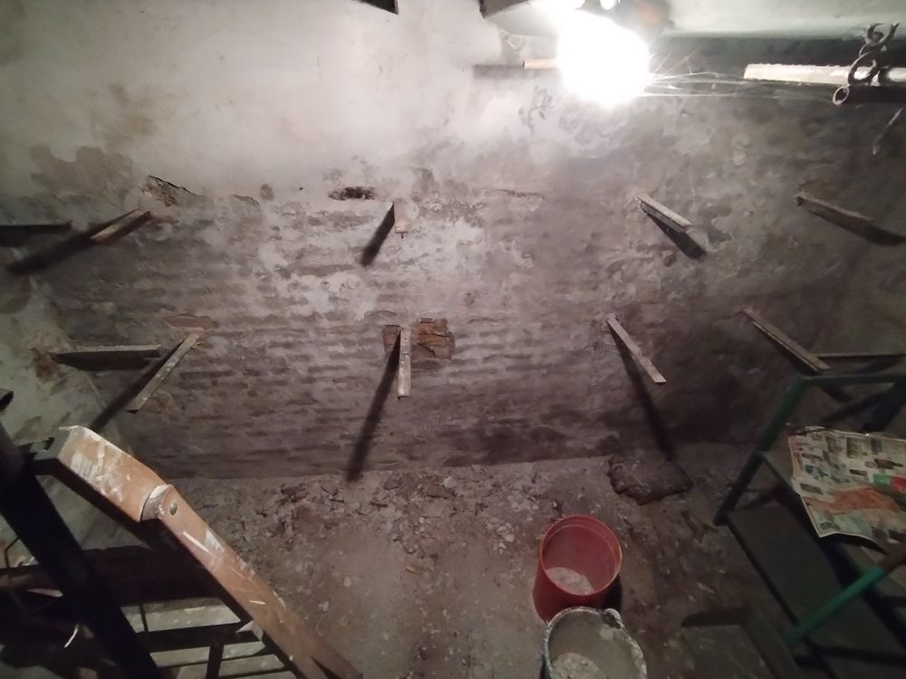

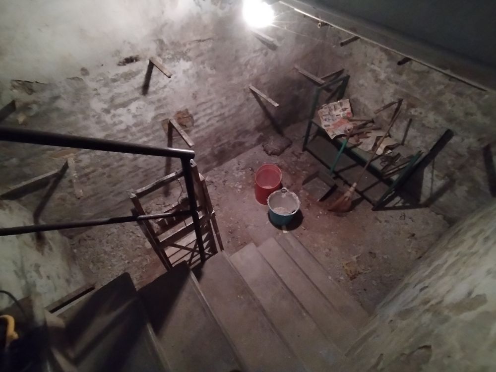

Salve a tutti,
Scrivo per chiedere un consiglio prettamente tecnico a chi ne sa più di me in una materia complessa.
Ho una cantina interrata, pareti in mattoni e pietra naturale, ho tolto un sottile strato di vecchio intonaco che col tempo si era staccato.
Voglio posare un nuovo strato di intonaco, non è particolarmente umida come cantina ma volevo fare il ciclo giusto per assicurare la massima durata del rivestimento, pensavo ad un intonaco deumidificante, è corretto per pareti controterra o so per umidità di risalita?
Esistono Consolidante liquidi da dare prima dell'intonaco?
Che ne favoriscono l'aggrappo, consolidono il supporto e compatibili con l'umidità della parete?
Grazie a tutti per i consigli
