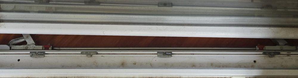

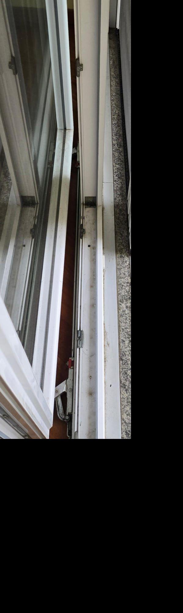

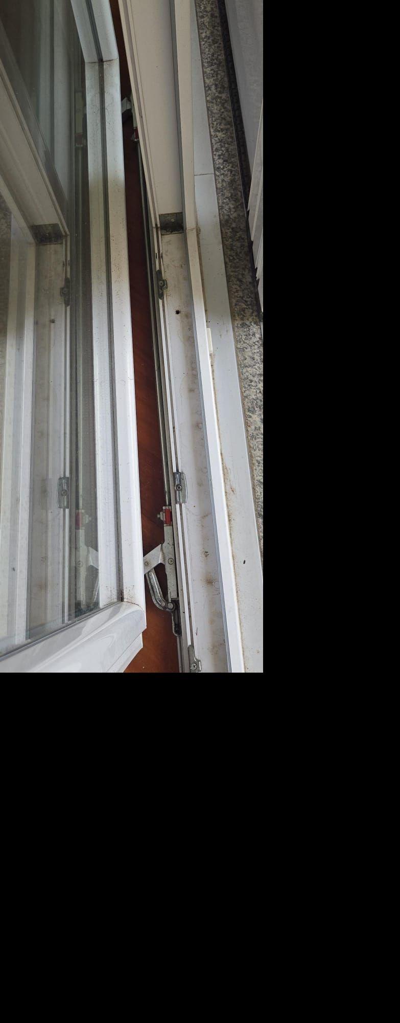

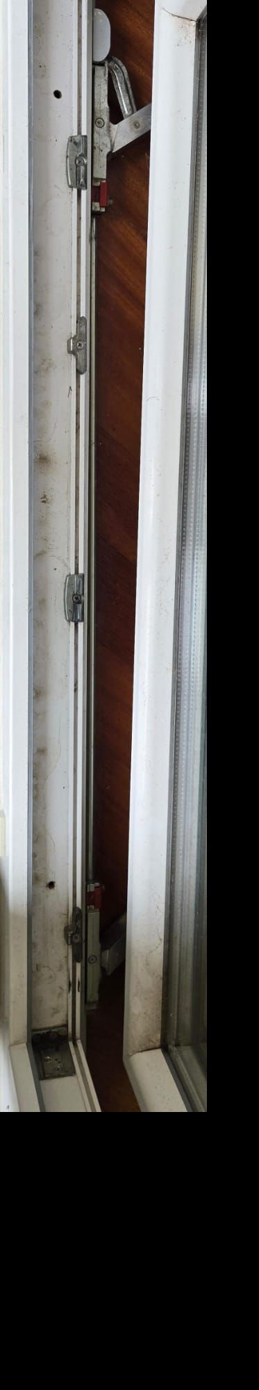

Ciao a tutti, stamattina mi si è bloccata la portafinestra, a metà in modalità vasistas e metà posizione aperta... vi allego qualche foto... non riesco proprio a disincastrarla.
Avete qualche consiglio?
Quelle linguette rosse a cosa servono?

    Ciao, per sbloccare la portafinestra bloccata tra la posizione vasistas e quella a battente, spingi delicatamente l'anta per riportarla in posizione verticale, poi premi la linguetta rossa della "falsa manovra" e contemporaneamente gira la maniglia in posizione orizzontale per riportarla allo stato di chiusura.
    Queste linguette sono dispositivi di sicurezza che impediscono la falsa manovra e le posizioni intermedie errate.
