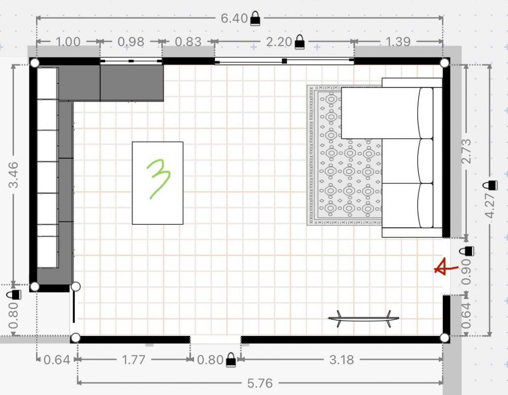

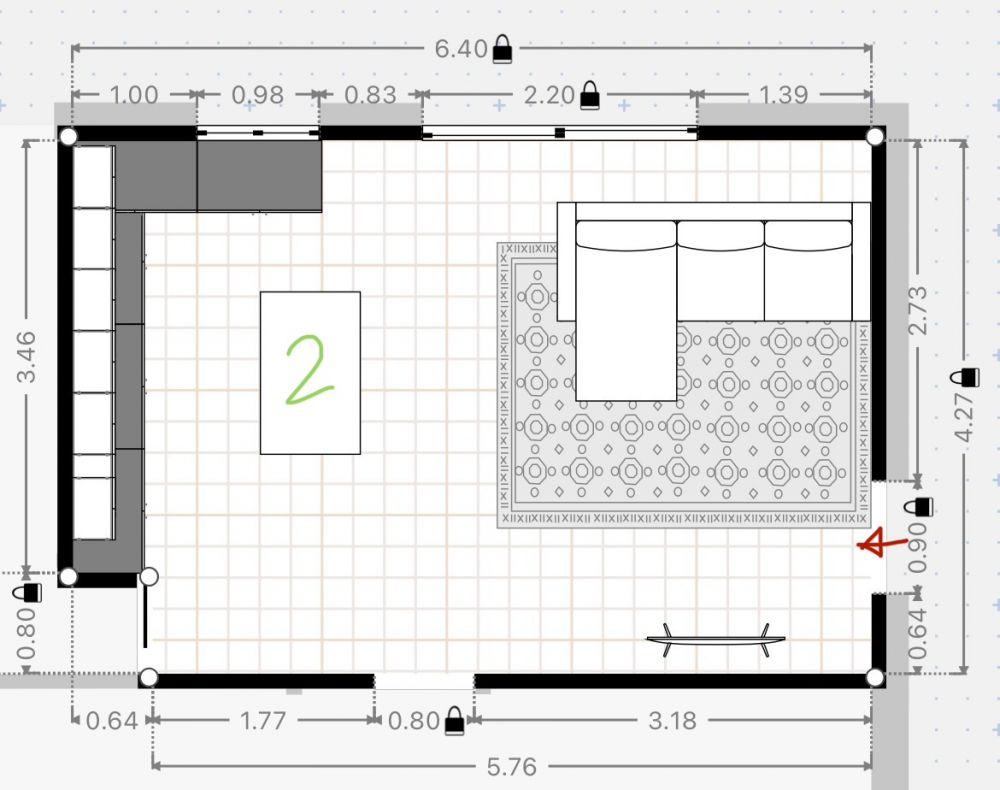

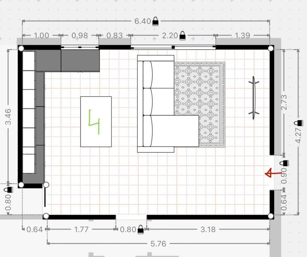

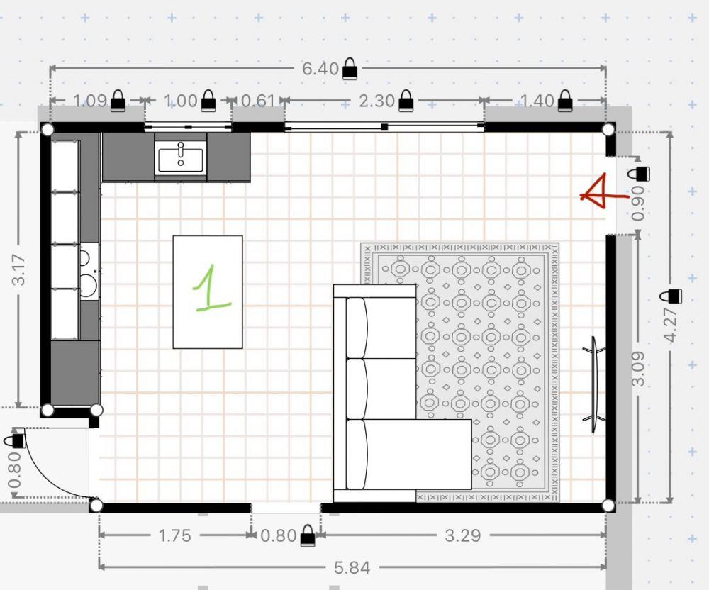

Quale è la miglior predisposizione?
Secondo voi tra questi 4 predisposizioni quale è meglio?
O magari ne avete una quinta ?
Grazie

    Escluderei sicuramente la terza perché con la finestra davanti alla TV rischiate di vedere solo riflessi invece dei programmi. io oopterei per la quarta.
    Condivido e aggiungo a mio parere che oltre alla terza ipotesi anche la soluzione 2 presenta lo stesso problema del "televisore frontale alla finestra", perciò consiglierei l'opzione 1 nel caso si sia in presenza di finestra,  oppure o la 4.
    Resta poi da capire per ottenere il massimo della funzionalità nei camminamenti tra le zone, in occasione di ricevere ospiti e se si tratta di una situazione d'arredo per una coppia o per una famiglia, la quale può influire sulla scelta tra le due consigliate.

    Salve io di primo acchito direi di preferire la N 1, dato che lascia spazio di accesso alla grande finestra (che presumo dal grafico con due ante scorrevoli) tanta luce naturale anche per la lettura oltre che la posizione frontale allo schermo TV, visibile altrettanto dalla zona pranzo.
    Altro vantaggio la libertà di passaggio dall'ingresso alle zone cucina pranzo salotto e porta di accesso alla zona notte.
    In ogni modo non escludo la possibilità di trovare anche soluzioni alternative avendo però la conferma di come funzionano le finestrature e ie relative ipotetiche porte di accesso zona notte, balconi, terrazzi.
    NB) nella soluzione proposta 4 la presunta porta di ingresso si trova in alto anzichè in basso come mai?
    Saluti
