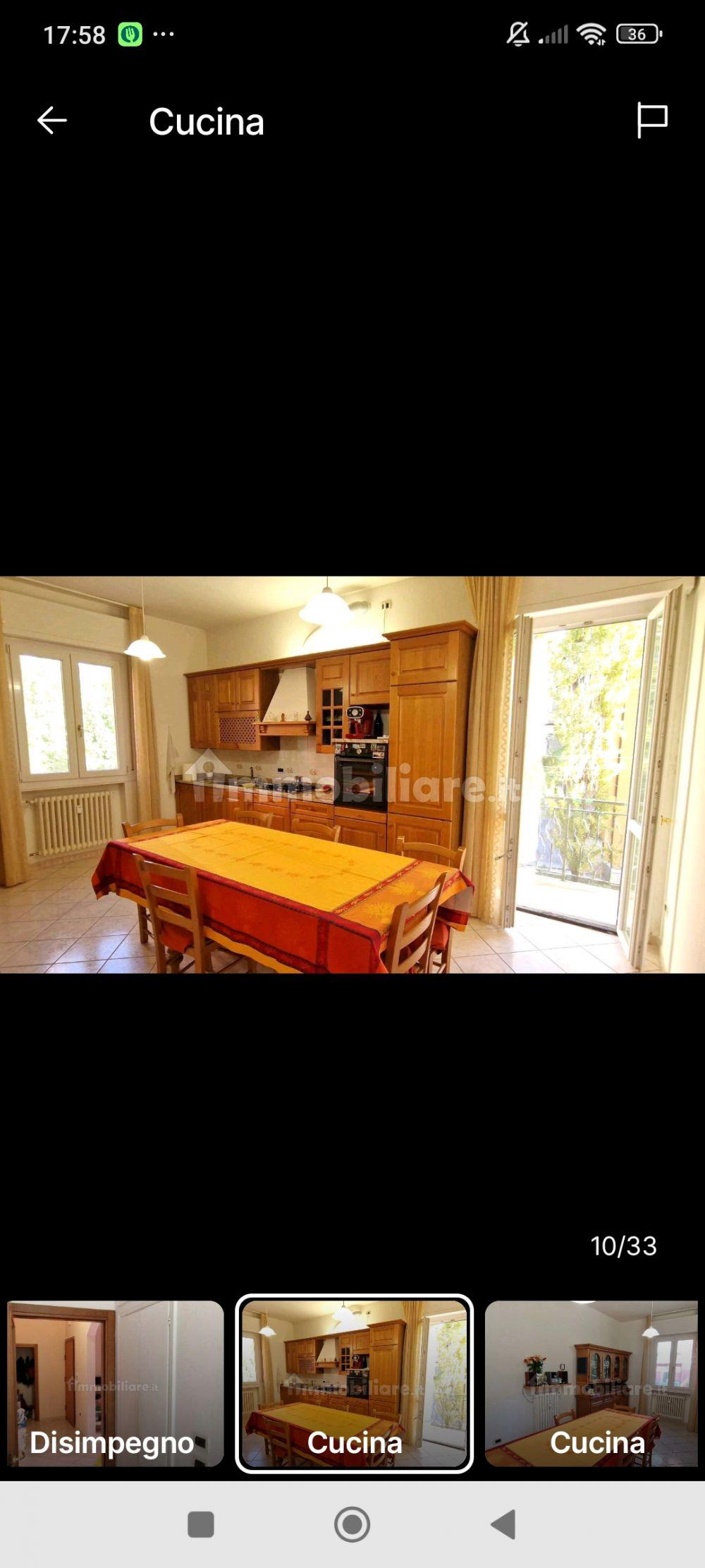

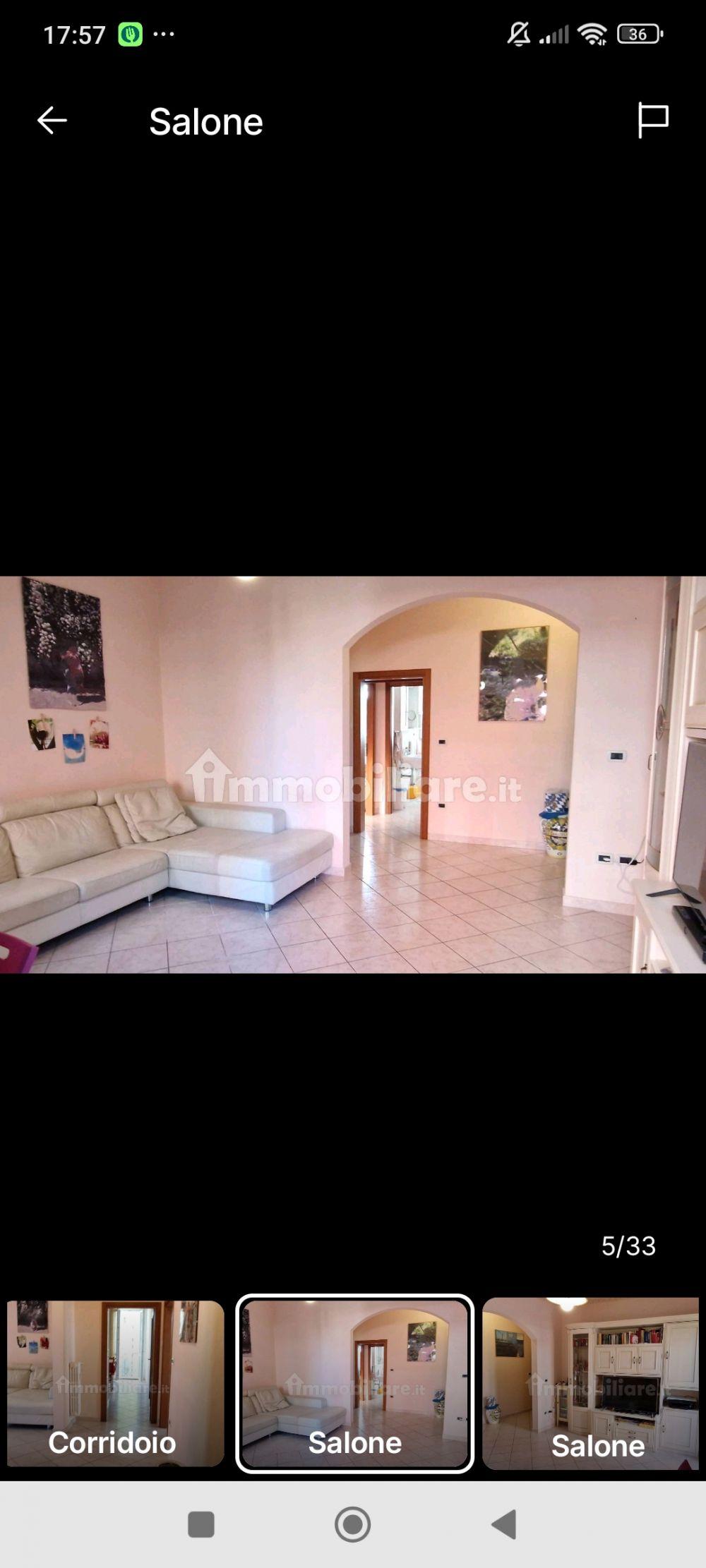

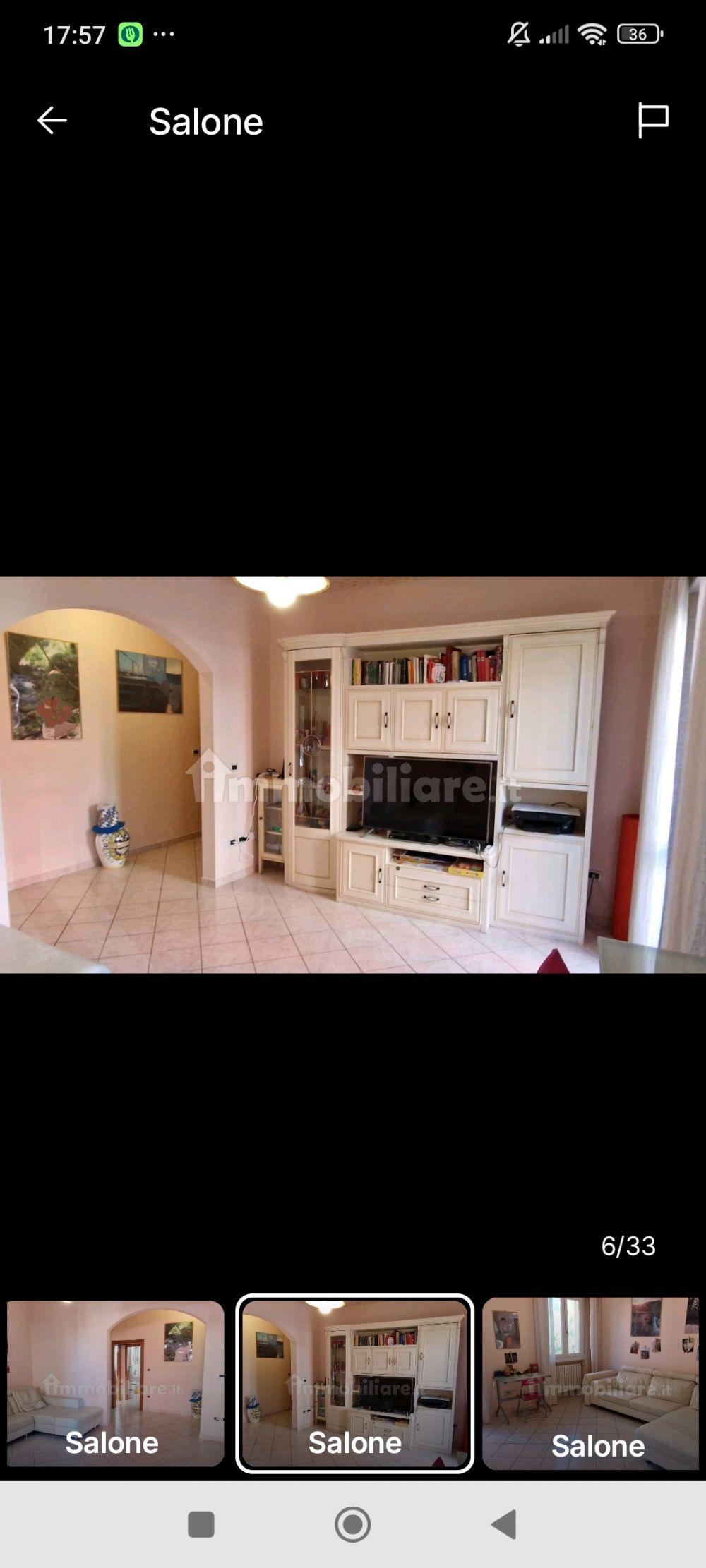

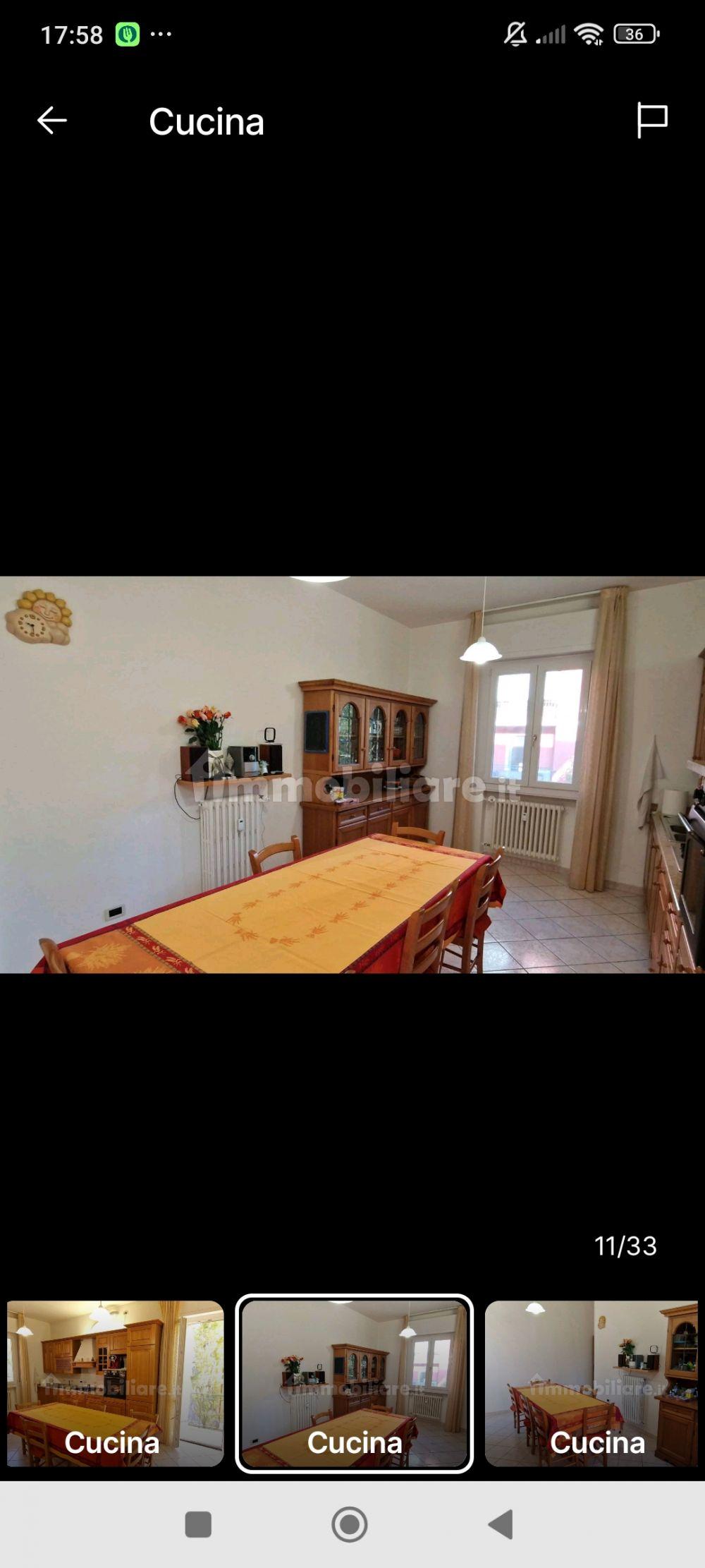

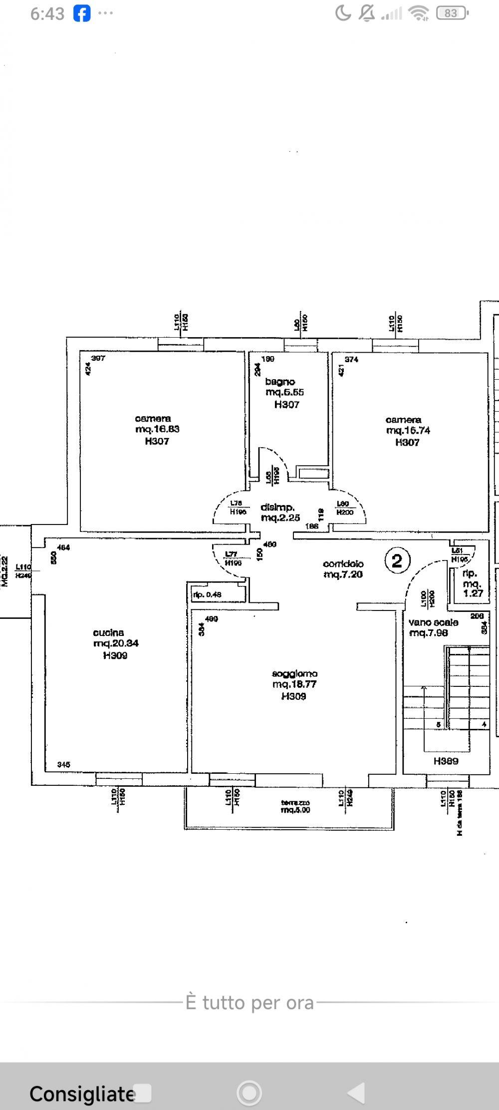

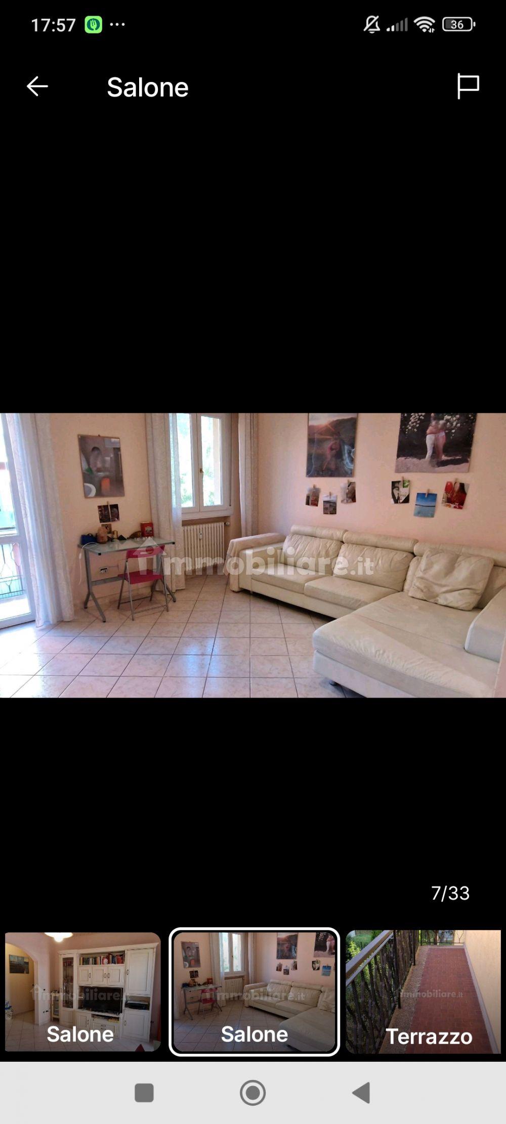

Sto ristrutturando questo appartamento e devo decidere che fare del muro tra soggiorno e cucina, quello dove poggia il divano.
Dal lato della cucina sarebbe il muro con quella credenza.
L' idea iniziale era quella di eliminarlo completamente, poi qualcuno mi ha consigliato di mettere una porta a vetri....
Ho però molti dubbi sullo spazio e sulla disposizione poi del divano.
La parete in questione è di 3,94 metri, mentre l'altra dimensione del soggiorno (praticamente dalla parete del divano alla parete TV) è 4.89 metri. Non è troppo piccola la parete per mettere porta a vetri scorrevole?
E in ogni caso riuscirei a lasciarmi spazio per posizionare il divano di fronte alla TV? Sono veramente in difficoltà!

    In effetti ha ragione il divano è enorme e mi meraviglio dell'ampiezza, ma se si ha una famiglia numerosa, posso capireil perchè. Per risolvere la distribuzione degli spazi mantenendo questo tipo di divano si dovrebbe abbattere non solo la parete del divano ma anche parte dell'arcata che da sull'ingresso incluso la nicchia e la porta di accesso alla cucina. Ottenendo così l'Openspace.
    Ovviamente con la verifica da parte del Tecnico che sarà incaricato per i lavori. Le ricordo che oltre alla pratica da presentare al comune di routine, dovrà incaricare il tecnico di fare un nuovo accatastamento dell'immobile ai termini di legge.
    Volendo inserire le porte scorrevoli a vetro tutta altezza, si potrebbe realizzare una quinta in cartongesso alle spalle del divano, dove accostare l'attuale  credenza-vetrina dal lato della cucina. La parete divisoria (quinta) accoglierebbe le ante a vetro a scomparsa.
