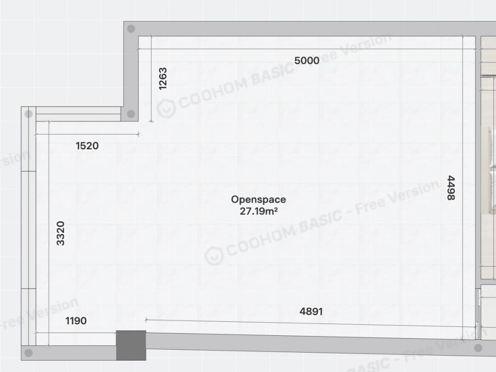

Cerco consigli per disposizione cucina, divano, tavolo e tv in open space di 27 m² – allego pianta
Ciao a tutti, sto progettando un open space di circa 27 m² e avrei davvero bisogno di un aiuto o qualche consiglio da parte di chi è appassionato di arredamento o ha esperienza con soluzioni salvaspazio e ben studiate.
Allego la piantina dello spazio in questione:
• La parte sinistra della stanza (indicata con le misure 1,52 m e 3,32 m) è completamente finestrata: in origine era un balcone poi chiuso.
• L’ingresso alla stanza si trova in basso a destra nella pianta.
• Gli attacchi dell’acqua e lo scarico del lavandino sono già predisposti nell’angolo in alto a destra, quindi non posso allontanare troppo da lì la cucina, ma sono ancora in fase di progettazione e posso valutare eventuali modifiche contenute.
Le mie esigenze sono le seguenti:
• Vorrei inserire una cucina moderna, magari con isola o penisola, se gli spazi lo permettono.
• Il divano sarà un modello con chaise longue, divano letto, lungo circa 2,60 - 2,80 m, perché l’appartamento dovrà ospitare fino a sei persone (ci sono due camere da letto).
• Il televisore dovrebbe essere posizionato in modo che non ci sia passaggio tra divano e TV (per non disturbare chi guarda un film o gioca alla PlayStation), e possibilmente non in una zona colpita dal sole diretto.
• Il tavolo da pranzo, se possibile, mi piacerebbe posizionarlo nella zona finestrata, anche se so che questo lo allontana dal punto acqua della cucina.
Se qualcuno avesse voglia di darmi una mano, anche solo con uno schizzo a mano libera o un’idea di massima, mi farebbe davvero piacere. Nei prossimi giorni andrò da IKEA per fare un preventivo, e vorrei arrivare con le idee un po’ più chiare. Tutte le lavorazioni le farò io personalmente, quindi ho libertà totale nel posizionamento e nella realizzazione degli impianti.
Grazie mille in anticipo a chi vorrà aiutarmi!

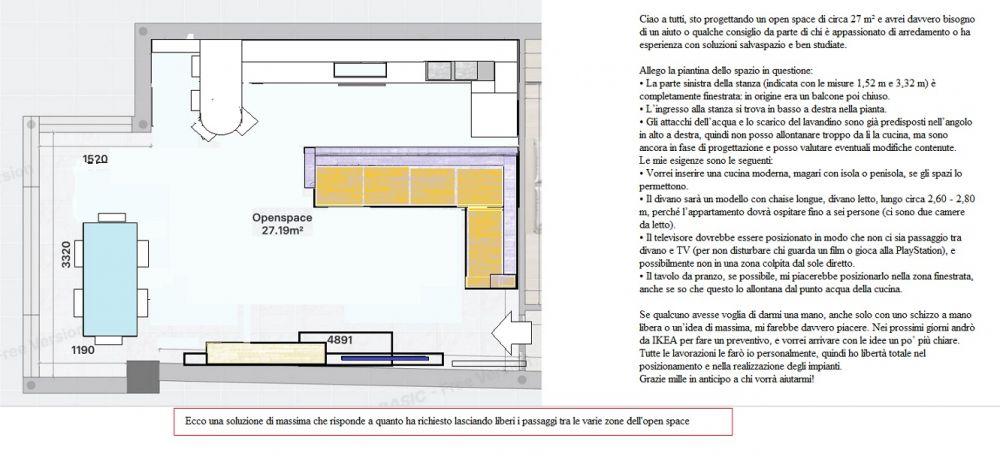

    Salve! allego una soluzione che spero sia interessante a tutti i lettori che seguono la discussione.
    Secondo quanto ha descritto e richiesto nel suo post, ho lasciando spazio ai camminamenti tra ingresso con l'adiacente salotto angolare o con penisola, posto frontalmente alla parete con tv "ben collegata all'utilizzo anche per video giochi", cucina e zona pranzo per 6 persone, il tavolo posto in zona finestrata, piò o meno centralmente, potrà avere diverse conformazioni oltre a quello rettangolare che ho proposto.
    La cucina è completata da una penisola per aumentare il piano di lavoro, colazione, pranzo veloce per 3-4 persone.
    Saluti

    Grazie mille per l'aiuto e per la velocita nel realizzare il tutto! Non mi piace il fatto di transitare tra divano e tv per entrare nell'ambiente. Apprezzo cmq tantissimo il tuo lavoro che mi servira sicuramente da spunto!!
    Fa piacere di avere gradito la soluzione anche se non completamente.
    Aggiungo che il mio consiglio può essere migliorato girando la penisola dall'altro lato, creando una leggera separazione virtuale tra salotto e pranzo, anche se sinceramente esistono divani conformati in maniera diversa e altrettanto confortevoli per accogliere" più persone in tutto relax" dalle dimensioni leggermente più contenute ma pur sempre tasformabili.
    Quello che hai ipotizzato tu non lo vedo molto adatto ad un ambiente di 27 mq così conformato.
    Qualora la ricerca da Ikea non andasse bene, puoi sempre chiederci aiuto per qualche altro suggerimento.

    Ho trovato interessante quanto proposto nelle soluzioni distributiva d'arredo dell'open space di Clint.
    Mi introduco nell'interessantissima discussione, consigliando una soluzione ulteriore di effetto accattivante.
    La mia idea sta nell'inserimento dietro allo schienale del divano, quindi tra il divano e la cucina un pannello vetrato per creare una specie di parete virtuale e offrire così allo sguardo di chi entra in casa una piccola frazione di privacy pur mantenendo il passaggio della luce. In questo modo si otterrà un effetto d'arredo personalizzato originale e più soft con la visuale della cucina.
    Saluti
