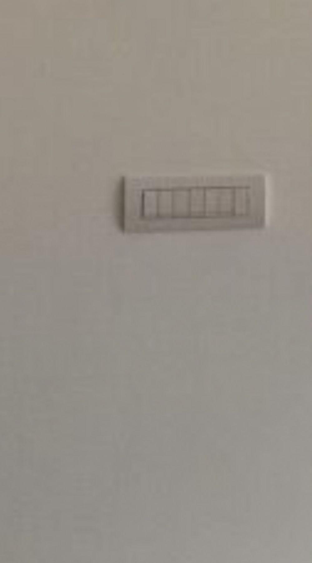

Ciao, vorrei installare degli interruttori smart di Aqara che sono placche con standard europeo 502 oppure quelli di Sonoff che sono normali 503.
Il problema che ho che la placca attuale è una 503 ma con 7 pulsanti (allego foto).
Esistono degli adattatori per passaraìe dalle placche 502 a 503 multiple (ho trovati solo adattatori per una singola placca ma io ho un modulo con 7 pulsanti) oppure un adattatore 503 che permetta di installare ad esempio 2 placche sulla mia?
grazie

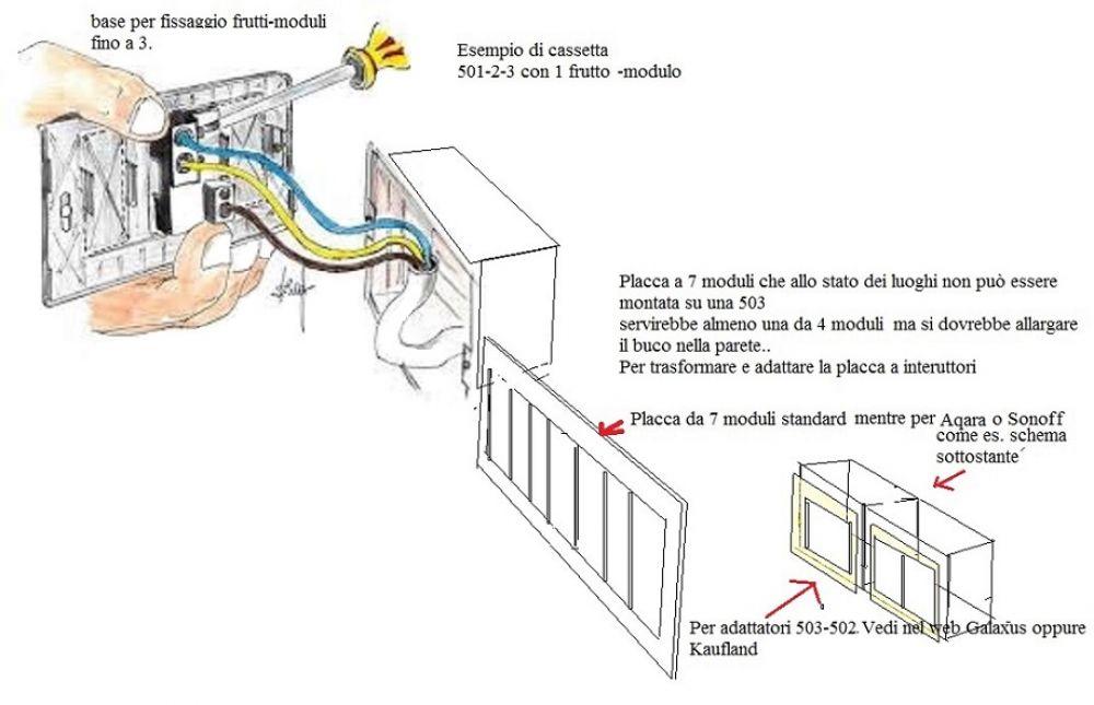

    Ti consiglio di cambiare la scatola con una da 3+3...penso non sia possibile altrimenti.

    Sì, esistono adattatori specifici per trasformare scatole elettriche da formato 503 a 502, ma per il tuo caso specifico (modulo da 7 pulsanti), la soluzione migliore non è un adattatore "multiplo", ma una scatola da incasso 503 predisposta per più moduli (spesso 4 o più) e l'utilizzo di supporti specifici per i tuoi pulsanti, come quelli offerti da marche tipo Bticino, Vimar, Gewiss, che ti permettono di "disporre" i tuoi 7 comandi in una unica placca larga, adattandoti allo spazio.
    Dovrai cercare supporti (telai) 503 per un numero elevato di moduli, o combinare più supporti piccoli se necessario.
    La cassetta(scatola a incasso) 503 (116x70x4,3 mm) però non può funzionare con la placca da sette posti  come da foto che hai tu, quindi si dovrebbe allargare lo scasso del muro?
    Oppure hai già una scatola multipla invece di una 503?
    Non mi è chiaro come puoi avere 7 frutti o moduli in una scatola da 3 posti?
    Sintetizzo quanto detto con uno schema grafico allegato
Img berserk83
