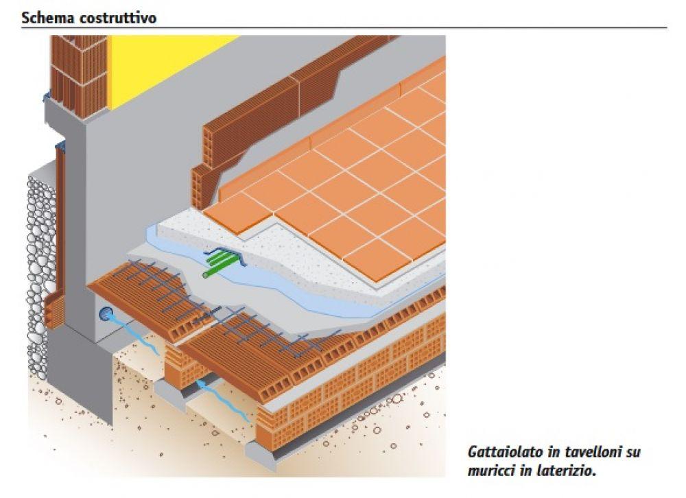

    Ciao a tutti!
    Mi ricollego a questo post perché mi trovo in una situazione simile: casa in pietre con muri contro terra e problemi di umidità di risalita.
    Premesso che verrà realizzato uno scannafosso di drenaggio perimetrale, sono combattuto sulla tecnica di posa dei casseri per il vespaio aerato.
    La tecnica convenzionale prevede la posa dei casseri a perdere su un magrone di 5-10cm, allora mi chiedo come fa l’eventuale umidità di risalita dal terreno a circolare nel vespaio se incontra lo strato di calcestruzzo che immagino sia non traspirante?
    Inevitabilmente, l’umidità cerca una via di uscita e sale attraverso i muri!
    Se questa teoria è giusta, pensavo se fosse possibile posare gli igloo su uno strato di ghiaia compattata lasciando così libera l’umidità di risalire nel vespaio ed essere espulsa attraverso le bocchette di aerazione.
    Altra soluzione per lasciare la terra libera potrebbe essere quella di realizzare un gattaiolato in laterizio come mostrato nell' immagine in allegato.
    Spero di no aver scritto troppe fesserie e che possiate consigliarmi una soluzione adatta alle mie esigenze.
    Grazie

    Ciao a tutti!
    Grazie
    Penso che potrebbe essere un'ottimo intervento alternativo anche quest'ultimo con la realizzazione di un gattaiolato. Solo che personalmente se le bocchette per l'aerazione naturale del vespaio se non sono ben proporzionate alla ventilazione naturale, potrebbero far manifestarse un'ulteriore accumulo di umidità, quindi per evitare questo problema sarebbe ideale e risolutiva una ventilazione meccanica.

    Ciao a tutti!
    Grazie
    Dimenticavo, ovviamente tutto cioò detto sopra sarebbe ottimale con uno scannafosso perimetrale come sembra descritto da Christian per mantenere così la distanza e la ventilazione direttadai muri contro terra.
