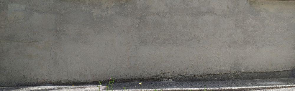

Buongiorno, vorrei provare a risanare il vespaio della casa di mia figlia.
Qualcuno mi può dare qualche dritta?
La costruzione ha circa 45 anni.
Allego foto, un sincero ringraziamento.

    Prima di tutto si dovrebbe sapere con quali materiali è stato realizzato e il terreno sottostante in che stato si trova, consiglierei di fare eseguire una termografia per capire l'eventuale umidità proveniente dal sottofondo del vespaio o presente al suo interno.
    Questo per capire la qualità e tipologia di intervento da attivare per risanare o nella peggiore ipotesi rifare il vespaio esistente.
    Si può intervenire rapidamente con l'uso di resine termiche.
    Invece, nel caso di rifacimento, si possono usare malte cementizie di varia composizione come l'argilla espansa, sughero, con la creazione di una camera aerata mediante l'installazione di igloo.

    Buongiorno Paolo, intanto la ringrazio. Io al momento vorrei solo risanare quella striscia che si vede in foto; si tratta della parte inferiore della base alta circa 1 metro su cui poggia la casa. Da quello che vedo sotto l'intonaco sgretolato ci sono anche dei sassi grandi come un pugno, quindi penso sia stata fatta una gettata di calcestruzzo. Come posso procedere?

    Salve Angelo, allora puoi provvedere (ovviamente con l'aiuto del tecnico) con una malta del tipo tixotropica fibrorinforzata di media elasticità a ritiro controllato, in pratica non cola grazie alla sua resistenza meccanica, a tal proposito ti cito due prodotti tra tanti disponibili in commerciocome Mapei o Volteco.
