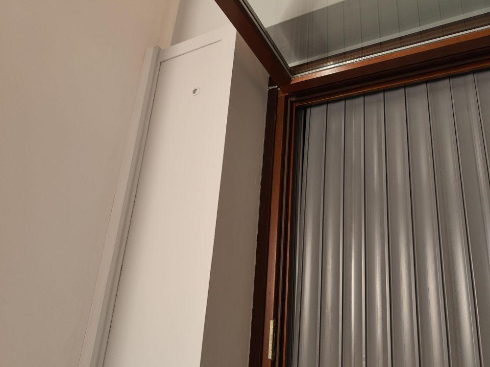

Buongiorno,
dovrei smontare questo cassonetto della tapparella ma non capisco come si debba aprire.
Ho visto che ci sono due fori ma all'interno non vedo delle viti.
Oltretutto è stato verniciato quindi ci capisco ancora meno...
Qualcuno ha qualche esperienza più di me?
Grazie

    Di solito si prende con le mani i due fori a occhiello incassati e si preme spingendo il pannello contemporaneamente verso l'alto o il basso
    Grazie! Alla fine dovevo spingerlo verso l'alto ma la vernice aveva praticamente incollato tutto.
    Ok! l'importante è avere risolto.Saluti
