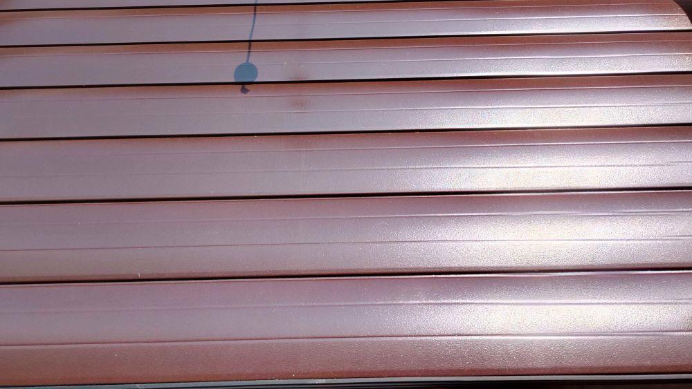

Recentemente ho sostituito una tapparella in plastica (credo pvc) di 50 anni fa con una DUERO 55 a risparmio energetico pensando che mi proteggesse meglio dal freddo in inverno e soprattutto dal caldo in estate.

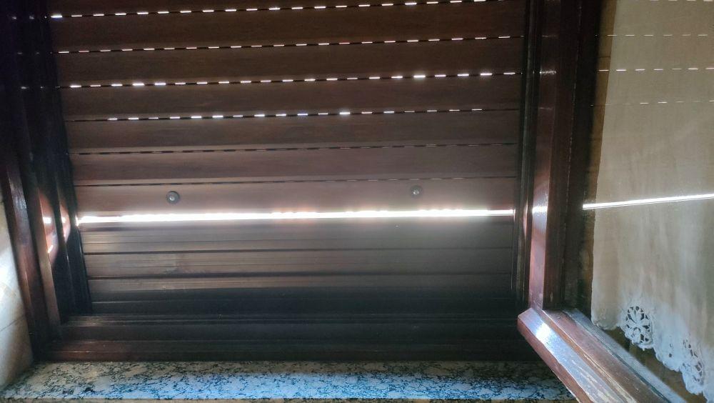

Peccato che ho constatato che quando batte il sole contro l'avvolgibile, apponendo una mano sulle stecche interne in pvc, queste scaldano tanto quanto, se non di più, delle vecchie stecche.
Per confrontarle ho inserito manualmente alla base delle guide 4/5 stecche di quelle in plastica e poi ho abbassato la Duero.
Esternamente l'alluminio è di colore marrone, purtroppo sulla tinta sono vincolato.
Chiedo agli esperti se è opportuno installare le Duero 55 o le Duero Arialuce Therm invece di una classica tapparella in pvc (il pvc isola meglio?) considerando che il mio obiettivo è l'isolamento termico della casa; la resistenza della tapparella per me è secondaria.
