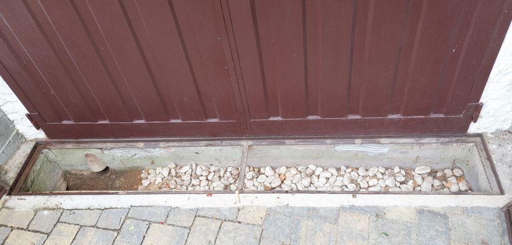

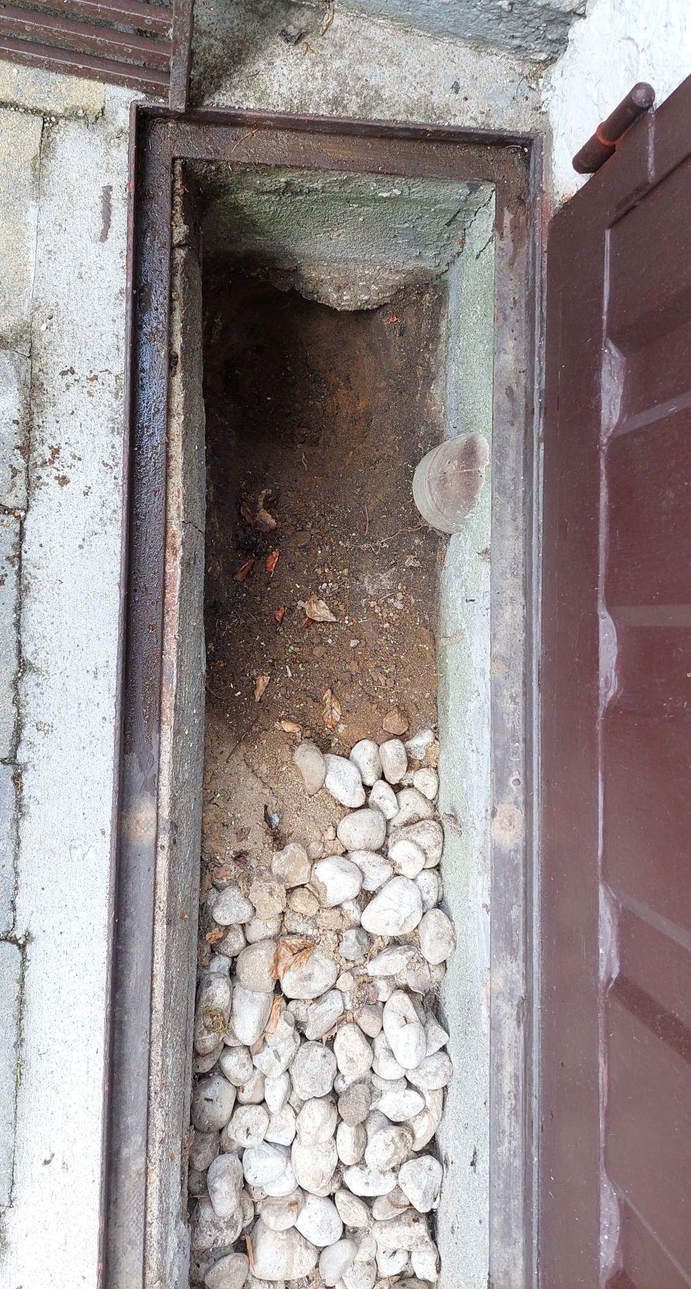

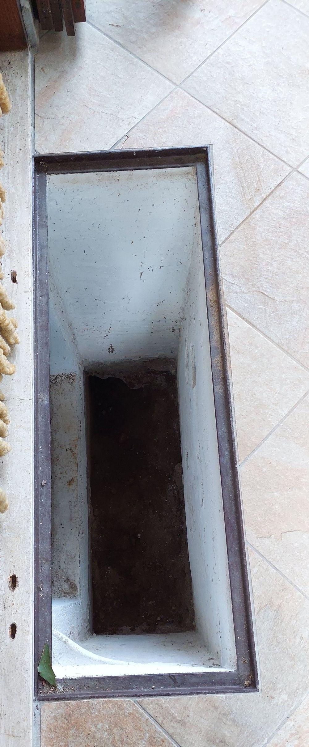

Su due lati (i più interrati essendo su una collinetta) ho quattro bocche di lupo: tre si trovano lungo il marciapiede perimetrale in corrispondenza delle finestrelle di box, taverna e locale caldaia, mentre la quarta si trova subito prima dell'ingresso del box sul passo carraio interno.
Le tre bocche di lupo sul marciapiede hanno un'apertura di circa 110x38 cm.

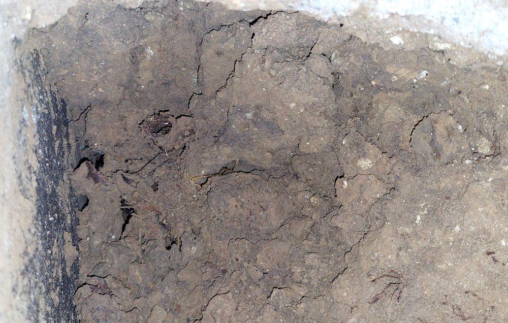

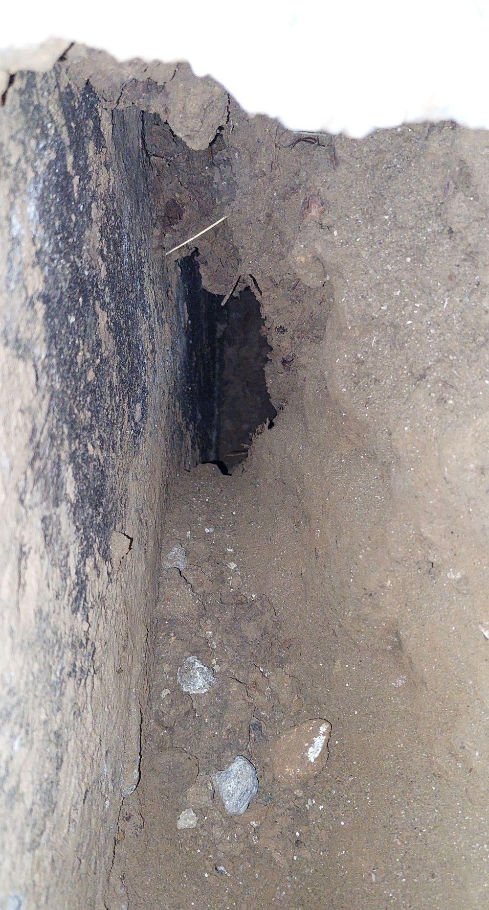

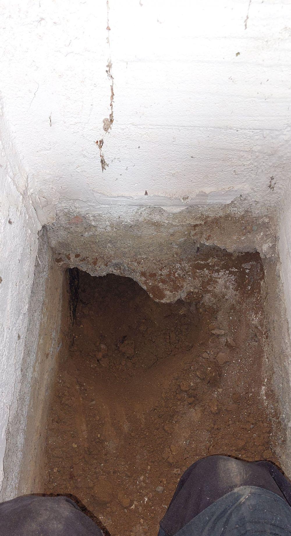

Incuriosito e insospettito, ho iniziato a scavare una di queste tre bocche di lupo, immaginando di trovare a un certo punto un fondo e uno scarico.
Ho invece fatto una scoperta inaspettata: l'assenza totale di un fondo strutturale!
La situazione dello scavo:
Ho rimosso una grande quantità di terra e, scavando ancora, si apre una sorta di cavità laterale nel terreno che si infila sotto al patio (una sorta di "bolla d'aria" nella terra) senza che si riesca a intravedere un fondo. Con il metro sono arrivato a 170 cm di profondità, mentre il buco sul fondo arriva a 210 cm.

Quella del passo carraio ha una grata analoga, ma molto più lunga, e non presenta problemi di umidità o acqua — probabilmente perché drena diversamente verso le fondamenta — anche se anch'essa è piena di terra e sassi.

Allego le foto di quella scavata, delle altre ancora intatte e di quella del passo carraio.

    Sono certo che queste camere  interrate siano state create per il drenaggio a fondo perduto ma potrebbero causare col tempo anche altri problemi strutturali rendendo il terreno più friabile, oltre all'umidità di risalita.
    Sicuramente si dovrebbe creare una vasca armata o pozzetti già pronti prefabbricati in calcestruzzo dimensionati in base all'esigenza per la raccolta e relativo scarico alla rete fognaria.
    Ovviamente controllare la pendenza del posizionamento sia del pozzetto e sia della canalizzazione da realizzare per andare direttamente al pozzetto di raccolta comunale.Qualora la pendenza non fosse adeguata consiglio di montare una pompa che quando sommersa, provvederà in automatico a fare scaricare l'acqua pluviale alla rete di raccolta comunale.

    Buongiorno, per la prima domanda direi che una bocca di lupo praticamente colma di terra non è la configurazione tipica di una struttura destinata a garantire aerazione, illuminazione e protezione della finestra controterra. Il volume davanti al serramento dovrebbe rimanere libero. Diverso è il discorso per l’assenza di un fondo strutturato con pozzetto e scarico: su una costruzione di diversi decenni fa non è possibile stabilire, dalle sole fotografie, se fosse previsto un vero sistema di raccolta oppure se si facesse affidamento sulla dispersione nel terreno. L’assenza dello scarico, quindi, non dimostra da sola un errore costruttivo.Per quanto riguarda la cavità sotto il patio, le ipotesi più plausibili sono un vecchio riempimento eseguito e costipato male oppure un progressivo dilavamento del terreno provocato dall’acqua infiltrata nel tempo. Da una fotografia non si può stabilire quale sia la causa effettiva, ma eviterei di continuare a scavare autonomamente, soprattutto se il vuoto prosegue sotto la pavimentazione: prima sarebbe opportuno verificare se la cavità è stabile oppure se vi sia ancora un fenomeno di erosione in corso.Per l’intervento procederei quindi per gradi. Prima farei eseguire un sopralluogo da un tecnico per verificare la geometria delle bocche di lupo, la natura del terreno, l’eventuale presenza di vecchie tubazioni drenanti e le condizioni della parete controterra. Successivamente si potrebbe rimuovere la terra che oggi occupa il vano e ripristinare uno spazio libero davanti alle finestre.Per lo smaltimento dell’acqua, invece, eviterei soluzioni automatiche come aggiungere semplicemente ghiaia. Un materiale drenante può facilitare il passaggio dell’acqua, ma se non esiste un percorso sicuro per allontanarla rischia di non risolvere nulla. In base al sopralluogo si potrà valutare un sistema drenante vero e proprio oppure un punto di raccolta collegato a una rete idonea.Controllerei infine anche l’impermeabilizzazione della parete controterra e i raccordi intorno alle finestre, perché condensa e infiltrazioni possono coesistere. Riempire semplicemente la cavità senza individuarne prima la causa, invece, sarebbe un intervento poco prudente.
