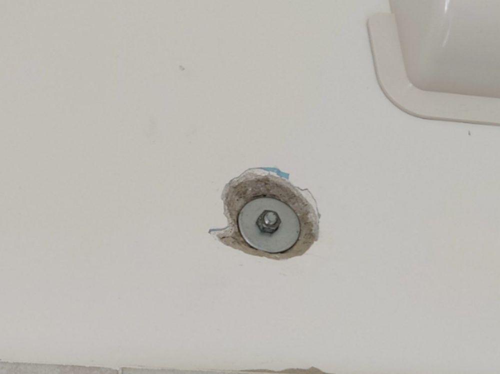

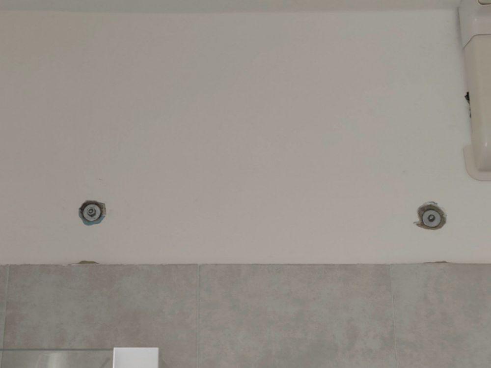

Buongiorno,
chiedo qualche delucidazione per come trattare o risolvere questo problema.
Mi hanno montato quache settimana fa i condizionatori a casa, tri split mono motore.
Il motore/compressore è stato montato su staffe come richiesto dal condominio, sopra la parete esterna con un cappotto di circa 8 cm.
Purtroppo durante i primi fori, si sono accorti che il i mattoni sottostanti erano molto larghi e molto fragili e il motore pesa poco più di 80 kg.
Hanno deciso quindi che per un montaggio sicuro delle staffe, du utilizzare due tasselli chimici sui fori inferiori, ma avendo paura che nel tempo, intemperie/vento chissà cos'altro, le steffe postesso staccarsi, hanno deciso di forare completamente il muro montando i due fori superiori delle staffe attraverso 2 barre filettate M10 in trazione al muro interno usando delle rondelle come supporto (foto allegate).
Ora, per quanto la soluzione non sia visivamente idiliiaca non è un grosso problema, mi preoccupano di più gli eventuali ponti temici, essendo anche il bagno e quindi sottoposte a vapori caldi in inverno.
La mai solizione "fai da te" sarebbe quella di utilizzare una vernica antimuffa (o a base calce) per proteggere il metallo e chiudere con due tappi di plastica; ripeto non è un problema "visivo".
Non so quanto possa essere utile per evitare problemi di muffa o similari; potrei anche stuccare e dipingere ma credo che peggioreri solo la situazione.
Avete consigli?
Grazie mille e buona giornata

    Io ti consiglierei per primo di proteggere il ferro con un protto specifico antiruggine in commercio ne esistono diversi pronti all'uso vedi ad esempio Rust, di Teknica.
    Poi direi di procedere esternamente come dici tu con una pittura antimuffa vedi prodotti della Weberpaint Defence, ideale per ambienti come bagni o cucine, oppure Mapei o altro, che potrai trovare nel colorificio o ferramenta vicino casa, terminando poi con i due smplici tappi coprivite.
