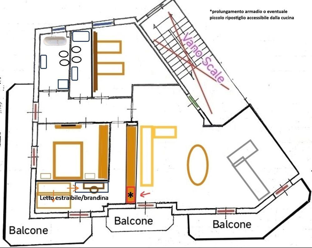

Salve, dovrei ristrutturare totalmente l'appartamento, queste sono premesse:
L'immobile non ha impianto riscaldamento e termosifoni si trova a napoli (quindi non fa tanto freddo) e non ha pannelli solari (è un condominio).
COmposto da 105 mq interni e probabilmente utilizzerò il piano cottura ad induzione e sovrapporrò il pavimento con qualche traccia.
Secondo voi dove risparmio?
-Impianto con caldaia a condensazione con termosifoni e 2-3 split per l'estate.
-Impianto daikin multi +, che se non ho capito male va bene sia per l'acqua calda che per riscaldare/raffreddare casa tramite split. Pagherei all'inizio
I dubbi sono se fare la predisposizione del gas (che in fase di ristrutturazione forse non verrà tantissimo) o risparmiare e puntare su altro full eletric, a quel punto risparmierei l'allaccio del gas (il tubo passa fuori la mia finestra, non credo verrà molto) e le spese fisse, e casomai valuterei un insuflaggio delle pareti per aumentare le prestazioni (ovviamente metterò infissi idonei). In più ho un mutuo no green, non so se in questo modo potrei provare a migliorare la classe energetica ed in futuro fare surroghe (tralasciando l'aumento di valore dell'immobile).
Forse l'unica cosa che mi spaventa sono i prezzi dell'elettricità e se in futuro dovesse servirmi il gas (anche se in teoria il futuro è l'elettrico)
Avete consigli?
Perchè per facilità e prezzi qualcuno mi ha consigliato i termosifoni, però effettivamente non so alla fine quanto risparmierei, grazie :)

    Grazie mille per la risposta esaustiva, vedrò di fare diversi preventivi per entrambe le soluzioni.
    Con 3 condizionatori dovrei vedere se riesco a riscaldare bene, però dato che penso che farò qualcosa in cartongesso ed ho 3mt di altezza, eventualmente potrei valutare anche delle bocchette d'aria con un impianto canalizzato per disperdere meglio il calore.
    Per quanto riguarda il l'insuflaggio non sono sicuro ma chi sta facendo le facciate esterne pensa che si possa fare (ha detto che dentro dovrebbe essere vuoto, è un appartamento del 74, ovviamente è da verificare).
    Per la disposizione sto aspettando il geometra, però avevo pensato qualcosa di simile, 2 piccoli bagni, 3 camere (normale, media, piccola per ospiti/armadio) ed una grande cucina soggiorno open space.
    Se faccio un corridoio con delle bocchette si potrebbe riscaldare la zona notte (valutavo un piccolo ripostiglio a soffita, ma come alternativa potrei mettere il condizionatore).
    Essendo un appartamento del 74 non posso fare miracoli, il cappotto il condominio l'ha escluso, però se fattibile l'insuflaggio, con infissi idonei e limitando i ponti termici (tipo coprire il marmo dei davanzali ecc) potrei migliorare di molto il tutto.
    Non ho la caldaia, ma avendo lo scaldabagno mi sembra che posso utilizzare comunque il conto termico (con meno sconti rispetto alla sostituzione caldaia-pompa di calore, ma qualcosa ci sta, mi sembra fino al 40%), grazie :)
