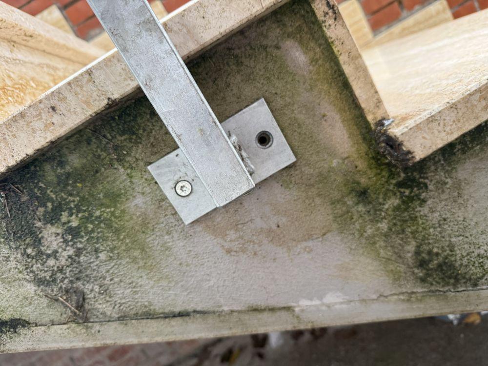

Ho una ringhiera di una scala esterna che ha delle piastre di fissaggio fissate al muro tramite turboviti.
Il problema è che nella parte piu esterna della scala vi sia vuoto e quindi la seconda vite di 3 staffe non è fissabile.
Idee ?
L'opzione di mettere dei tasselli sarebbe da scartare.
Stavo pensando ad una soluzione per riempire il foro....

    Io consiglio di usare del sigillante a base di cemento disponibile anche in tubi da usare con la pistola per il silicone.
    In commercio esistono diversi prodotti con queste caratteristiche, uno tra tanti ne cito uno come quello della "Fischer Dec Espresso" fatto appositamente per piccole riparazioni esterne. Una volta eseguite le operazioni indicate dalla scheda prodotto e garanzia di presa. Potrai completare il fissaggio della terza turbovite al muro e così mettere in sicurezza la piastra che regge la ringhiera.

    Sono prodotti adatti a riempire una cavita del genere (si parla di almeno 2 cm di diametro e una profondità di 30-40cm) ? Tu consiglieresti di chiudere il buco e la cavità interna e poi una volta asciugato bene magari dopo 1 mese trapanare per mettere turbovite ?

    Si è quello che penserei di fare, visto che comunque completerebbe il fissaggio come terza vite.
