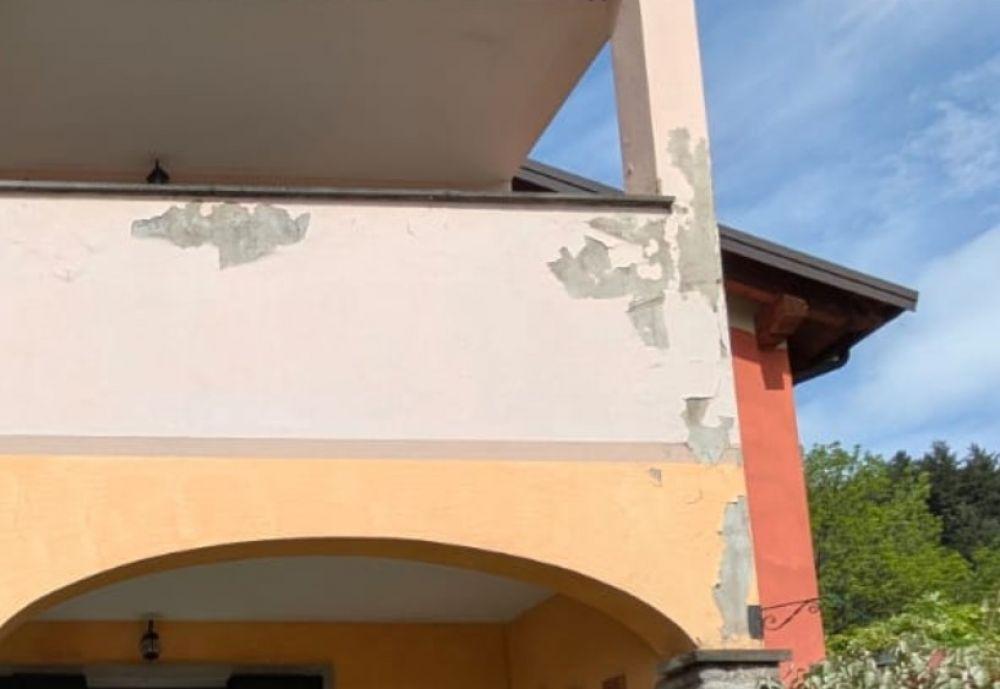

Buongiorno a tutti, vi chiedo un consiglio pratico su come gestire in modo provvisorio lo scrostamento di questa parete.
Ho già aperto la segnalazione in condominio e la richiesta è in valutazione, ma le decisioni e gli interventi sono stati rimandati alla prossima primavera.
Nel frattempo vorrei fare qualcosa di “tampone” per ridurre l’impatto estetico e limitare l’ulteriore deterioramento, senza interventi invasivi (che rischiano poi di essere rifatti).
Che soluzione temporanea mi consigliate (es. pulizia + fissativo e pittura specifica, altro)?
L'esposizione è a est.
Grazie a tutti per l'aiuto.

    Potrebbe essere un intervento possibile quello di pulire, dare del fissativo e pitturare, ma credo che non valga la pena, primo per la spesa secondo potrebbe sussistere il rischio di allargare lo scrostamento durante la prima fase di pulizia, oppure appena finito di passare la pittura.

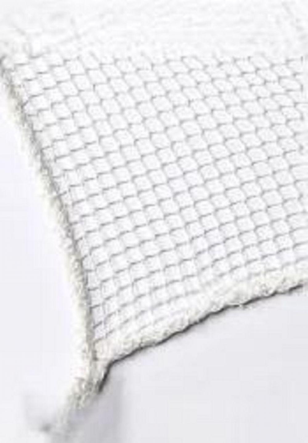

    Secondo me le consiglio l'applicazione di una rete di messa in sicurezza "tipo quelle verdi che di sicuro avrà notato in palazzi a rischio caduta calcinacci" in alternativa come protezione al costo limitatissimo di pochi euro al mq (visto che poi in futuro provvederà il condominio), disponibile nel web tipo questa del retificio ribola o nel ferramenta più vicino casa, rete per messa in sicurezza anticaduta intonaci
