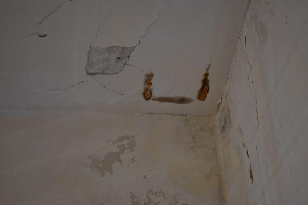

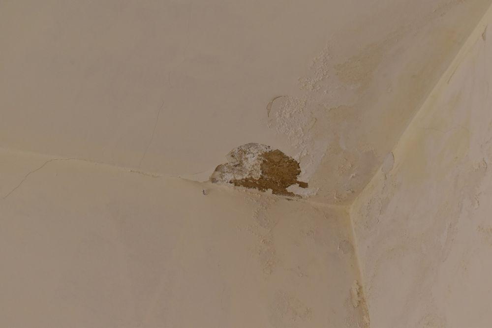

Al primo piano in un angolo il soffitto presenta danni da infiltrazioni di acqua e, in corrispondenza, sul pavimento c'erano pezzi di intonaco che erano caduti.

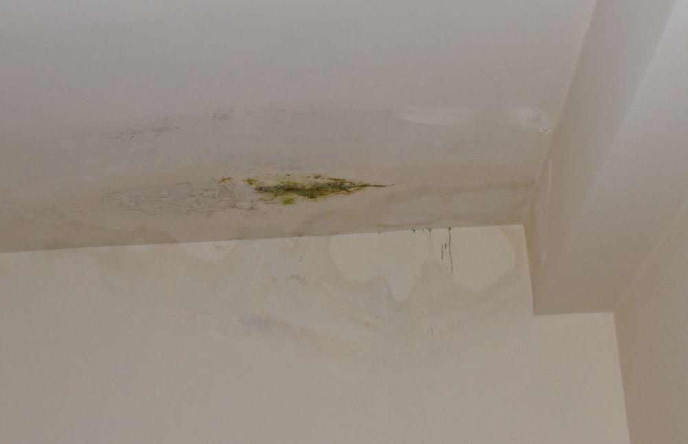

Al secondo piano la situazione è molto più preoccupante e coinvolge 2 stanze: sul soffitto di una di esse c'è una specie di muffa verde e nera, in quello dell'altra si vede addirittura una parte del laterizio (fvorato)

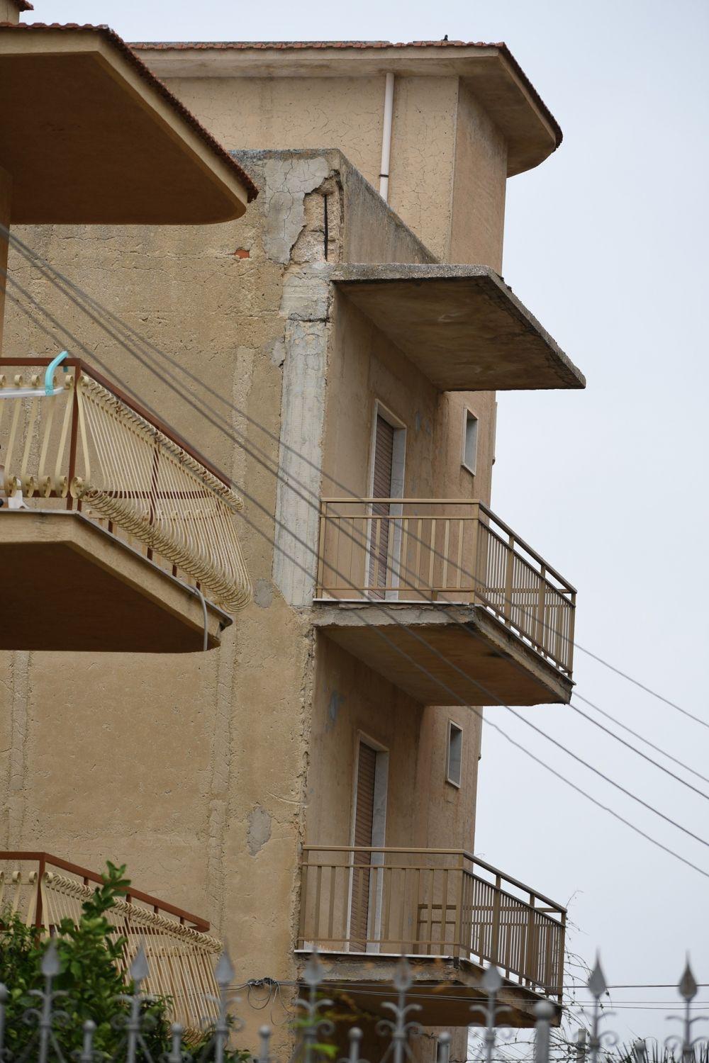

Esternamente i balconi di tutto il palazzo sono molto deteriorati e tanti hanno il ferro scoperto in certi punti; balconi in queste condizioni però li vedo in tanti edifici del mio paese costruiti negli anni '70 e '80 quindi credo (spero) che a questo si possa rimediare.
Osservando l'esterno del palazzo però, ho notato anche che una parte di uno dei pilastri del perimetro e della trave sopra di esso sono scoperti e, zoomando con la fotocamera, presentano delle linee sottili che non so se siano normali oppure no.
Al di sopra della trave in questione c'è il muretto della terrazza che è in pessime condizioni e con il ferro a vista. Probabilmente negli anni ci sono state infiltrazioni di acqua piovana che hanno fatto danni sia all'interno che all'esterno.

Come ho scritto prima, il piano rialzato sembra in buone condizioni ma, alla luce di quello che ho scritto finora e delle foto che allego, vi chiedo se secondo il vostro parere, i problemi strutturali siano gravi e se ci possa essere qualche soluzione non troppo costosa per risolvere i danni o quantomeno per evitare che la situazione peggiori.

    Buonasera,
    comprendo perfettamente la sua preoccupazione, anche perché quando si tratta di acquistare la prima casa — soprattutto con un budget limitato — è difficile coniugare esigenze pratiche e sicurezza.
    Provo a fornirle alcune indicazioni utili per valutare la situazione.
    Le problematiche che ha riscontrato all'interno dello stabile non sono rare in edifici costruiti negli anni ’70 e ’80, soprattutto se rimasti chiusi per lungo tempo e non sottoposti a regolare manutenzione.
    La presenza di infiltrazioni, distacchi di intonaco e segni di muffa può essere collegata a un degrado delle impermeabilizzazioni, dei frontalini dei balconi o del manto di copertura.
    Questi fenomeni non indicano automaticamente un pericolo strutturale imminente, ma non vanno nemmeno sottovalutati.
    Il fatto che l’appartamento al piano rialzato appaia in buone condizioni è positivo, ma bisogna tener presente che lo stato conservativo degli ambienti superiori e della terrazza influisce sul comportamento globale dell’edificio. In particolare, la presenza di ferro scoperto nei balconi e nel muretto della terrazza suggerisce un fenomeno di carbonatazione e ossidazione delle armature, che, se non trattato, può progredire nel tempo danneggiando irreversibilmente le parti in cemento armato.
    Le linee sottili che ha notato su pilastri o travi perimetrali potrebbero essere semplici fessurazioni superficiali, ma in assenza di una verifica tecnica è impossibile stabilirlo con certezza.
    Laddove vi sia una reale esposizione dei ferri d’armatura in elementi strutturali primari (come pilastri e travi), la questione merita particolare attenzione, soprattutto se associata a fenomeni di infiltrazione cronica.
    In merito alla possibilità di crollo, va detto che i crolli parziali dovuti a degrado di elementi secondari (come una porzione di solaio o un balcone) sono eventi rari ma non impossibili, soprattutto in presenza di degrado avanzato. Tuttavia, la probabilità che un cedimento localizzato al secondo piano interessi direttamente l’unità al piano rialzato dipende dalla geometria dell’edificio e dalla localizzazione dei danni. Senza un sopralluogo tecnico, non è possibile esprimere un giudizio definitivo.
    Il consiglio, prima di prendere una decisione così importante, è di incaricare un tecnico di fiducia per un sopralluogo mirato e un parere strutturale indipendente.
    Anche una perizia sintetica, purché redatta da un ingegnere o un architetto esperto in edilizia residenziale, può aiutarla a comprendere se i danni sono risolvibili con una manutenzione ordinaria o straordinaria, oppure se è preferibile evitare l’acquisto per ragioni di sicurezza o costi potenzialmente elevati.
    Capisco le difficoltà economiche e l’urgenza di trovare casa, ma in questi casi anche un piccolo investimento in prevenzione può fare la differenza tra una scelta tranquilla e un lungo percorso di problemi.
