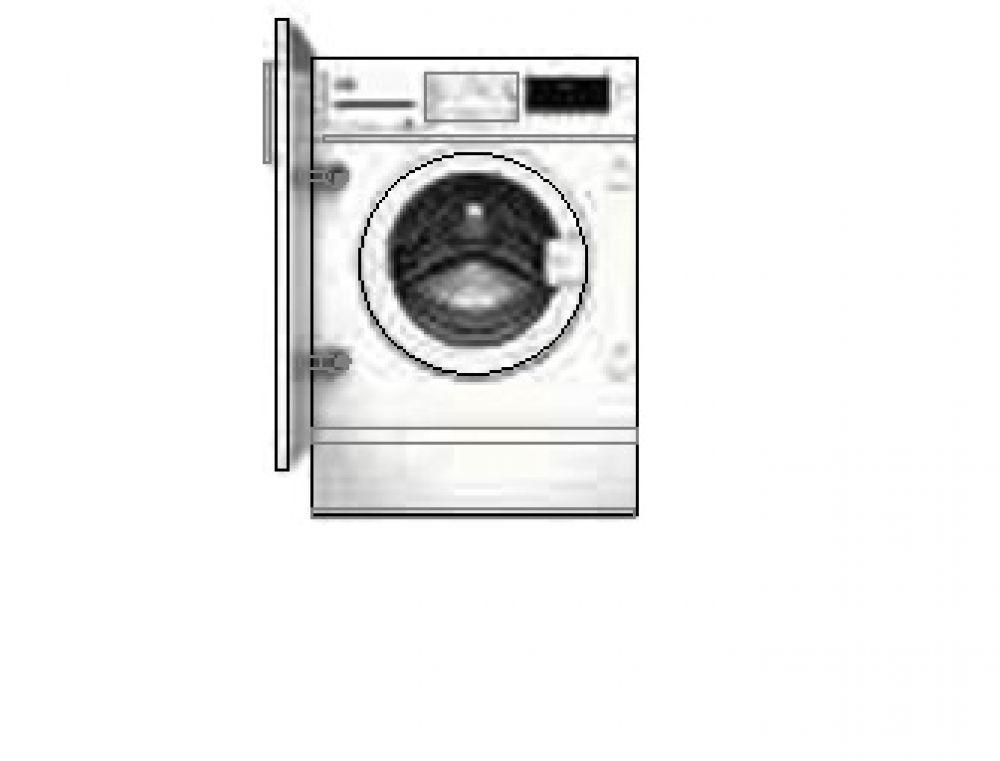

Sono senza lavatrice in casa, vorrei metterla in cucina al posto della lavastoviglie!
Considerando l impianto fatto appunto per lavastoviglie è possibile semplicemente sostituire l.elettrodomestico o ormai è tardi perché l impianto è stato progettato per lavastoviglie?

    Ciao, sì si può fare tranquillamente per quanto riguarda attacco di carico e scarico acqua.L’unica accortezza sono le dimensioni: se è incassata nella cucina, la lavatrice non deve essere più grande dello spazio disponibile.

    Ricordo come detto da Walter, oltre agli allacci sicuramente adattabili, visto che si dovrà comprare una lavatrice esistono in commercio alcune tipologie pronte di serie predisposte con cerniere per doppia porta con il frontale personalizzabile. In questo modo la lavatrice risulterà completamente a scomparsa
