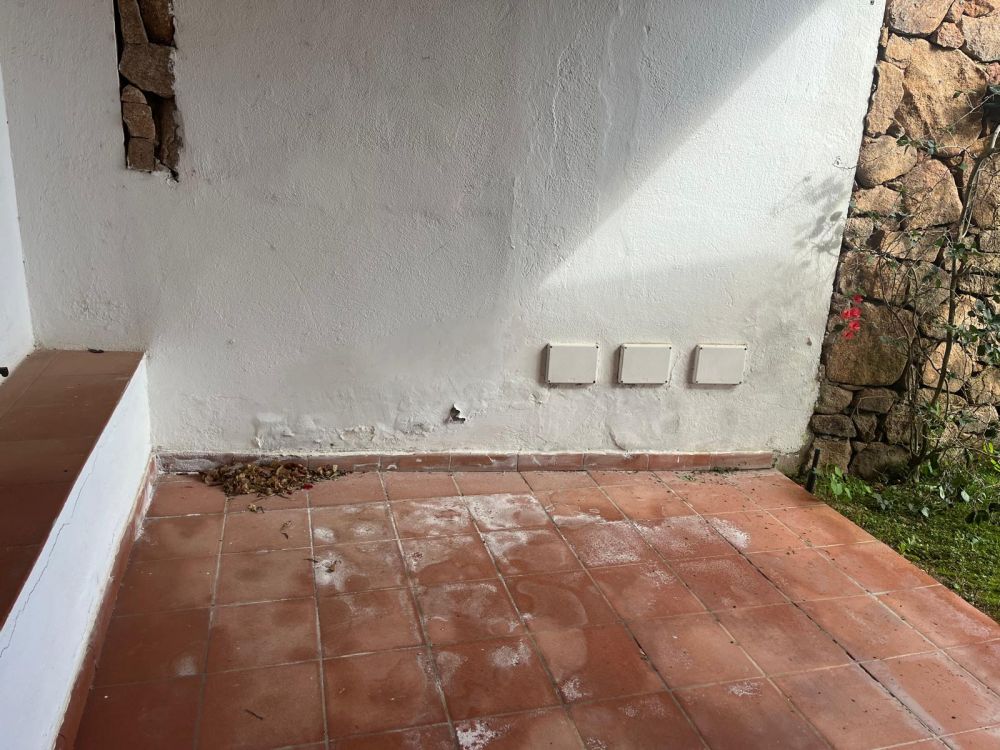

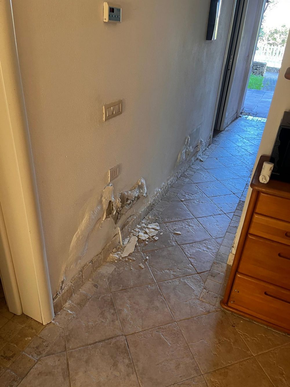

Buongiorno scrivo per un parere rispetto alla seguente situazione.
Casa al mare aperta poco e solo nella stagione estiva.
Ha sempre avuto problemi di risalita di umidità in quanto posizionata in un complesso condominiale in orizzonatel posta al piano terra in posizione ribassata rispetto alle altre.
Quindi soggetta a ristagno d'acqua in un edificio degli anni 70 senza isolamento o vespaio.
Situazione attuale veramente grave poichè il muro risulta scrostato in quasi tutte le stanze ma anche esternamente.
Cosa fare ?
Mi è stgato proposto un vespaio areato sicuramente invasivo, areazione meccanica controllata, intonaci idrorepellenti e non per ultimo il problema del condominio.
Di chi è la competenza ?
Serve permesso per i lavori ?

    Per me si tratta per primo di un problema condominiale.
    Secondo una termografia fatta da tecnici permetterebbe di approfondire l'entita dell'umidità di risalita sia per i sottofondo sia per le "pareti perimetrali e terreno circostante".
    Terzo certamente serve il permesso dei lavori.
    Quarto non escludo un intervento di lavori straordinari per messa in sicurezza onde evitare problematiche di cedimenti dovuti magari a cavillature o infiltrazioni nascoste alla vista.

    Salve ha poi pensato di contattare un tecnico per una termografia? anzi anticipare i tempi inviando una email con foto dello stato dei luoghi all'amministratore del complesso condominiale.
