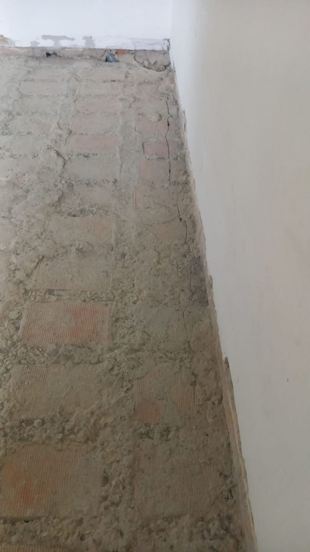

Salve,
in una stanza di un condominio anni '60, ho tolto il pavimento in marmo e il massetto.
Lungo la parete esterna ho trovato una crepa di circa 4 metri nelle pignatte del solaio.
Parte molto stretta, poi in una zona si allarga un po'.
Nel soffitto dell'appartamento di sotto, ristruturato una quindicina di anni fa, non si vedono crepe: è tutto ok.

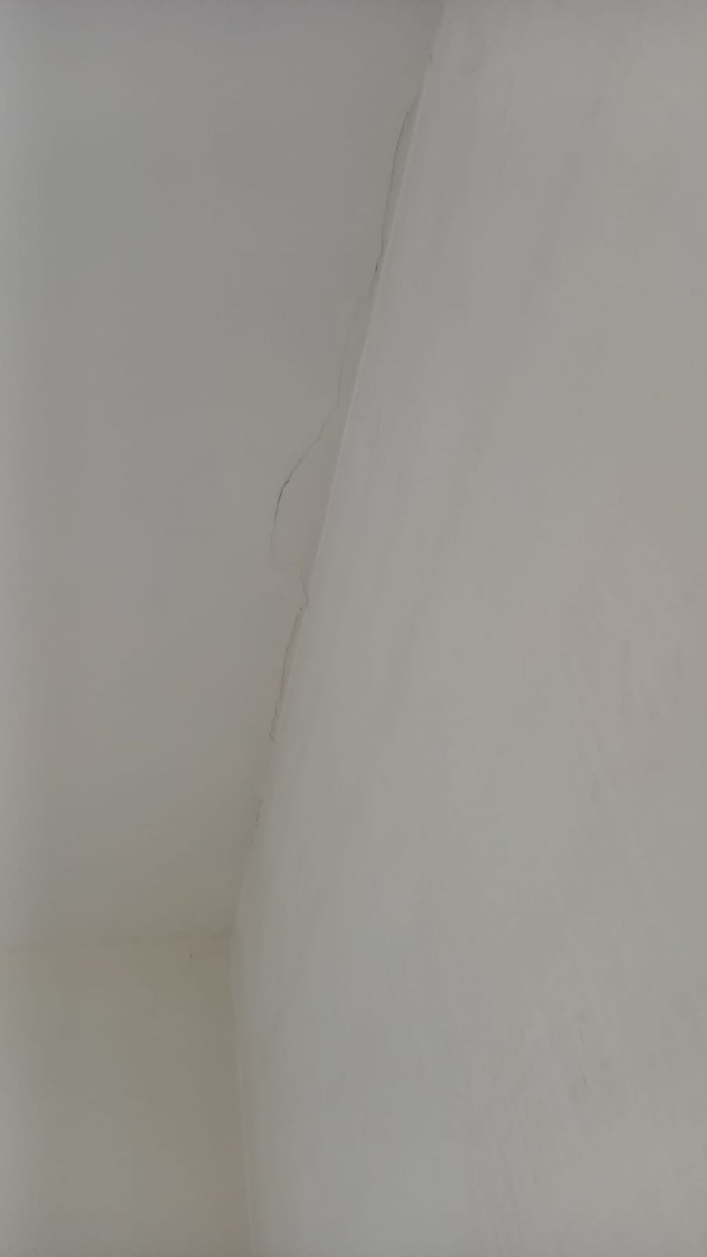

Invece, sul mio soffitto,in corrispondenza della crepa, vedo una leggera crepa, e una piccola anche nella parete che fa ad angolo.
All'esterno ovviamente nulla.
Prima c'era posato un pavimento in marmo (altezza 2 cm) e un massetto di 6 cm. Ora devo posare un massetto di 8 cm e parquet.
Vedete delle criticità in quella crepa?

    In pratica in sezione il suo appartamento e quello di sotto a che piano vi trovate? rispetto il livello terra del condominio?

    C'è un amezzato e il mio appartamento è al primo piano.

    Vista l'età della costruzione del fabbricato, sarebbe importante eseguire un monitoraggio calcolando da quando sono comparese le crepe oppure potrebbe trattarsi solo di assestamento, allora per prevenzione prevedere il montaggio di una rete elettrosaldata nel nuovo massetto innestata a 10-15 cm nelle pareti perimetrali e al soffitto rifacendo l'intonaco, o una controsoffittatura in cartongesso, potrebbe dare sicurezza.

    Grazie molte. Non pensavo che fosse un probelma così grave. Credo che la crepa ci sia da tempo. Quella nel solaio è stata trovata per caso: durante la ristrutturazione non dovevamo rifare il massetto... Che rischi corro se chiudo solo la crepa nel solaio con malta cementizia e poso masettoWeberplan MR81 metal, che dovrebbe essere fibrato?

    Ovviamente io mi riferisco alla crepa che corre lungo la parete. Il "buco" che si vederì in fondo, nell'angolo, è in zona braga, e infatti vi vede anche un tubo di scarico.

    Aggiungo che il solaio è esposto ormai da 12 mesi e la crepa non si è allargata, sempre rimasta tale.

    Ah! Non l'avevo notato solo ora ingrandendo la foto si evince, quindi il dissesto può essere dovuto da questo tubo di scarico proprio nell'incrocio tra solaio,angolo pareti.
