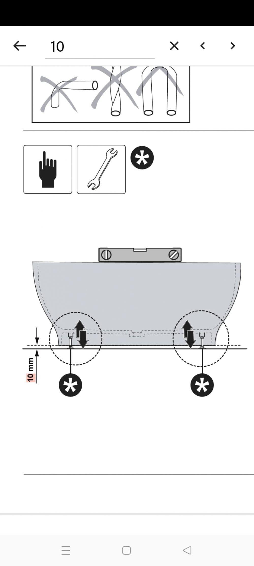

vorrei un'opinione, in seguito alla formazione di una crepa su vasca da bagno nuova.
Il fornitore sostiene che è stata installata male, in quando la scheda tecnica specificava di dover lasciare 10mm di spazio tra fondo vasca e pavimento.
Allego l'immagine del solo riferimento a 10mm della scheda: secondo me, si indica solo la possibilità di poter lasciare uno spazio di 10mm (o meno) anche al fine di mettre la vasca a bolla.

    Se si tratta di montaggio a regola d'arte come istruzioni è ovvio che la crepa è difettosa, quindi si deve ricontattare il Fornitore dimostrando foto e misure dello stato di fatto.
    Poi è importante sapere di che materiale è fatta? tipo ceramico, o di materiale composito-vitreo.

    Purtroppo il problema è proprio questo, secondo il fornitore il montaggio non è a regola d'arte ma francamente a me non sembra che la scheda tecnica indichi l'obbligo di lasciare i 20mm che poi andrebbe a discapito della messa a bolla? Mi offrono soltanto di ricomprare la vasca pagando meno, ma francamente non mi sembra giusto, anche tenuto conto che la vasca è molto pesante e farla arrivare in primo piano ha il suo costo.
    Allora visto che le cose stanno così, posso intanto consigliarti un  ulteriore tentativo di rimborso  di rivolgerti  all'associazione dei consumatori:
