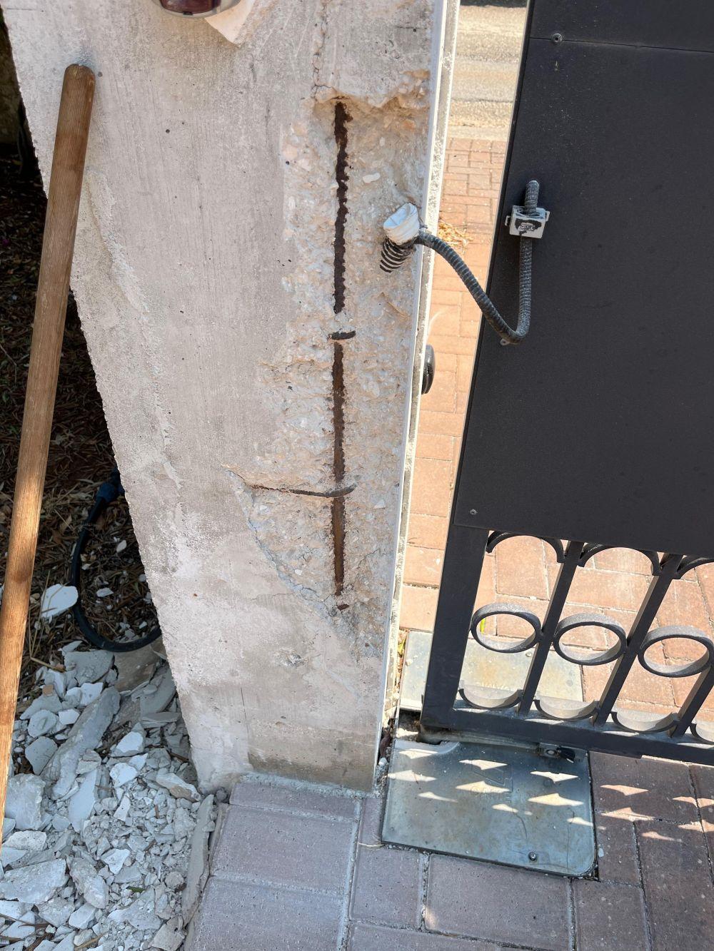

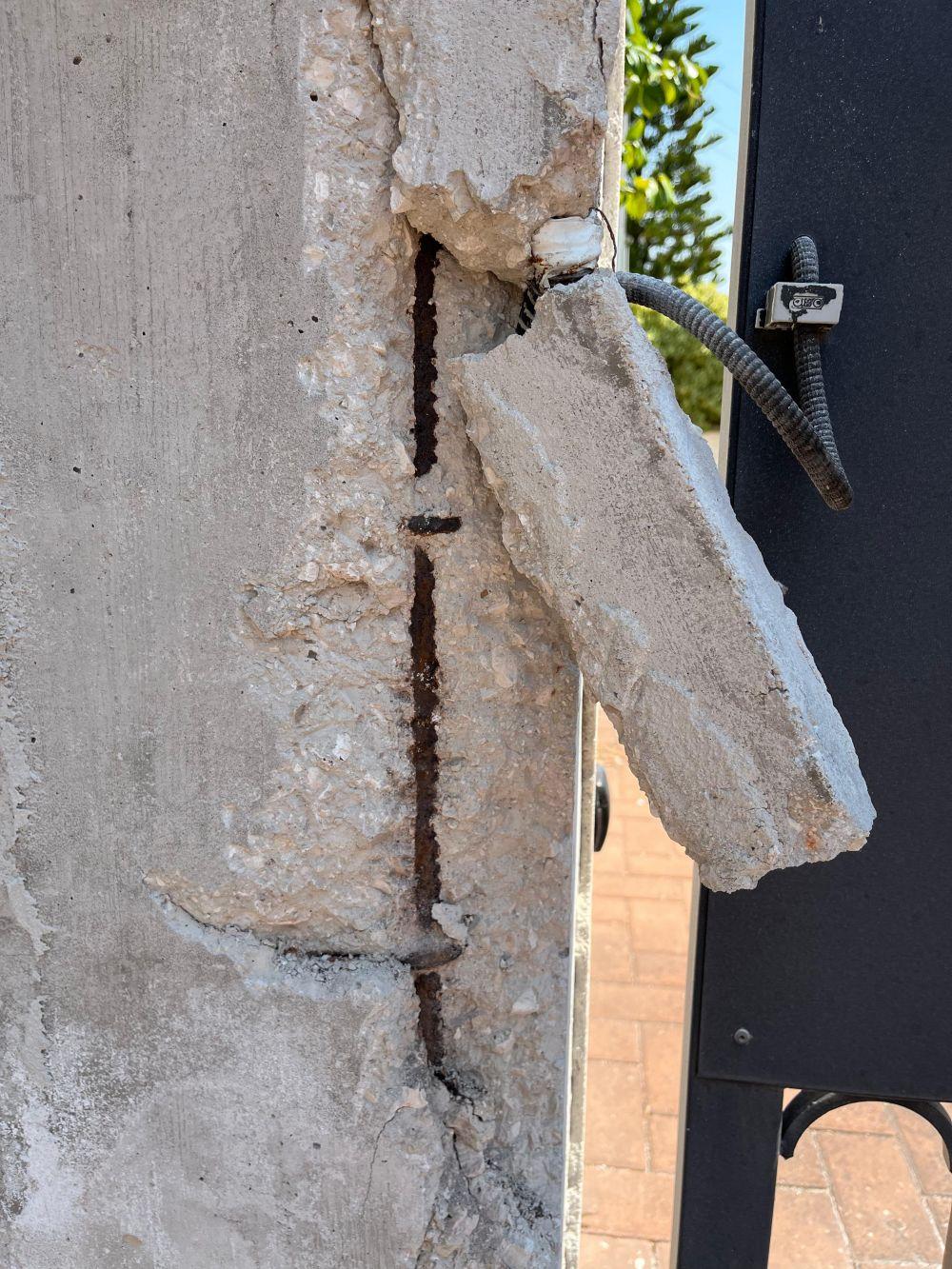

Buongiorno,
ci siamo decisi a rivestire delle colonne in cemento armato e muretto in tufo con pietra leccese.la pietra è gia qui ma abbiamo rimandato tutto a settembre.
Rimuovendo l’intonaco che viene via come se niente fosse, ci siamo accorti che la o meglio le due colonne presentano alcune crepe tanto da farmi pensare al ferro arrugginito.
Picchettando sul cemento, o meglio sulla crepa insistentemente mi sono accorto che sembrava come se volesse cadere a pezzi e se avessi insistito sarebbe caduto.vi chiedo, visto che vogliamo incollare la pietra bianca su queste colonne usando la colla H40, posso evitare di spaccare tutto il cemento per trattare il ferro?
Al’h40 con la pietra sopra la colonna, non dovrebbe già rinforzarla?
O dite che il ferro arrugginito a contatto con l’H40 creerebbe comunque la corrosione scoppiando cemento, e pietra?Grazie

    La colla H 40 la puoi usare solo successivamente dopo avere risolto il problema di carbonatazione del ferro. Quindi si deve intervenire:
    * Per primo con un convertitore di ruggine, bloccando e salvando il ferro ossidato.
    * In commercio ne esistono molti con questa caratteristica o in ferramenta ne cito uno a caso tipo Rust di Teknica o altri simili.
    * successivamente applicare una rete in fibra per uniformare e facilitare l'applicazione magari con agrappante, del collante per pietra tipo quello che hai citatto o simili.

    Ciao! Io ho visto in giro fare dei lavoretti tipo il tuo.
    *Quello che conta è mantenere la struttura armata (quindi il ferro ben legato al cemento) ma non arrugginito usando appunto un prodotto conservativo, tipo quello o simile a quello che ti ha consigliato Klint.
    *Poi procedere con l'uso di un collante agrappante per la pietra, ovviamente dipenderà molto dallo spessore medio della pietra tipo di qualche cm, dato che se fosse esagerato, in tal caso veramente dovresti rifare nuovamente le colonne.

    Ciao @jovis, e grazie!Il rivestimento della pietra è di 3 cm, vediamo se riesco a trovare qualcuno disponibile a trattare il ferro senza demolirmi mezza colonna. In casa contrario, metterò direttamente la colla sul ferro e rivesiimento.Penso che se il ferro ha incominciato a "scoopiare", il lavoro consigliato è solo un pagliativo

    Ciao Jovis, siamo stati da un rivenditore di materiale edile, sostiene che ogni ditta tratta il suo prodotto, e mostrandogli la foto della colonna dice che non è niente di grave, avrà preso acqua e si è ossidato il ferro con il tempo, secondo lui ci sarànno anche altri punti così e si raccomanda di aprire bene dove si intravedono segni e/o fissure sul cemento e sincerrarsi che non è come foto, se lo è, va fatta la stessa procedura.
    Ergo, ci ha consigliato di pulire bene il ferro con spazzola d'acciao o ancora meglio con spazzola collegata a un trapano (si fa meno fatica) e pulire il ferro anche dietro lo stesso (quello contro l'armatura per intenderci), per togliere ogni traccia di ruggine, e poi passare questo prodotto che lui vende a 20,00 ed è una boboletta da 500ml e con una sencondo lui, riesco a fare tranquillamente le due colonne.
    https://www.youtube.com/watch?v=WOrAx7RALWk&pp=ygUPY2FtcCBydXN0IGJsb2Nr
    Dice che dopo aver spazzolato e pulito, si può spuzzare direttamente sul ferro che è stato preparato e dopo 8 ore, si può applicare la pietra.
    Ho chiedo per l'h40 se fosse idonea per chiudere le "voragini" che ho creato e foerse creerò ancora con l'ascia e mi ha detto che se dopo va rivestito, anche l'h40 va bene come riempimento, non è strutturale ma ha cmq la resina ed è un buon prodotto, se non andassero rivestite, allora consigliava un intonaco strutturale e poi rasatura di tutte le colonne.
    Mi ha detto anche di stare trnquillo, che quel copriferro in cemneto che è venuto via, non toglie consistenza, ma la consistenza è dentro le staffe, è quella l'armatura che tiene la colonna, tu cosa ne pensi?

    Allora direi che potresti procedere anche così evitando la termografia.
    Io consiglierei di intervenire per i pilastri (il sottofondo) prima di rivestire con la pietra utilizzando anche l'H40 ma con l'aggiunta di una rete cosolidante in fibra di vetro.
