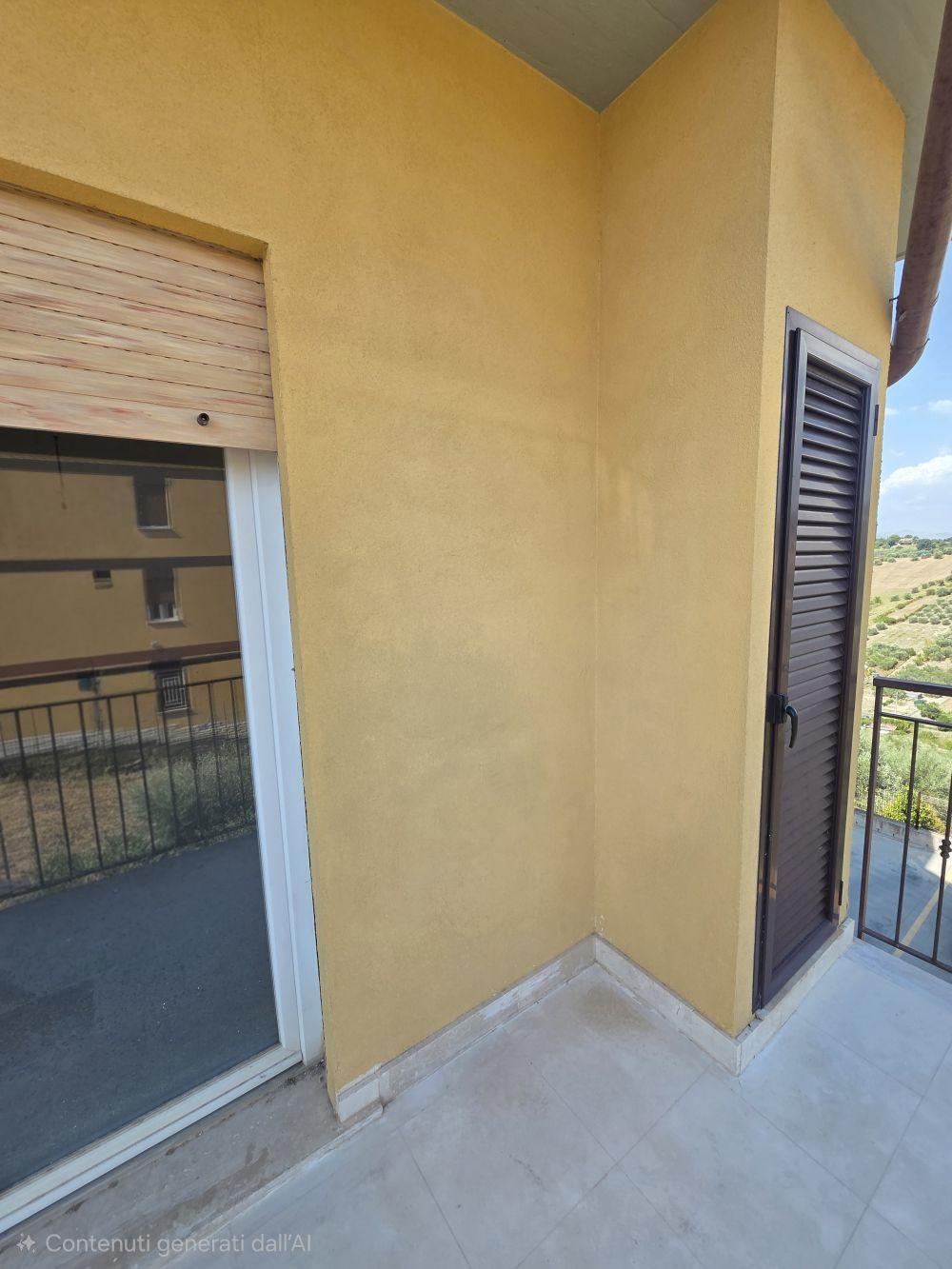

Come da titolo,
la casa che ho comprato ha un locale caldaia molto piccolo, dove è presente lo scarico della lavatrice, siccome quest'ultima non entra e ho la necessità comunque di avere un ripostiglio in balcone, pensavo di fare una soluzione in muratura adiacente al locale in questione, in questo modo:
- il muro destro è quello del locale caldaia, quindi nessun problema;
- muro sinistro da tirare su, pensavo al Siporex, così come consigliato da mio suocero che si occupa di questi piccoli lavori edilizi;
- Muro posteriore, c'è il cappotto termico, quindi dovrà poggiare su balcone e sul cappotto.
La soluzione sarebbe di tirare su una parete di siporex di ca 1.50 mt, il balcone sopra è coperto dal balcone del vicino, leggevo che il syporex non è impermeabile quindi bisogna un attimo capire. All'interno della nicchia creatasi, vorremmo mettere scaffali in legno e coprire il tutto con una lastra di granito e/o marmo che resista alle intemperie, successivamente chiudere con sportelli in PVC o ALLUMINIO.
Secondo voi, è fattibile come soluzione? Avete altre idee a proposito ? Cosa servirebbe comprare in caso, oltre ai blocchetti di siporex ?

    Ci posti una foto così tutti possono capire lo stato dei luoghi, a livello di idea ti converebbe utilizzare qualcosa di prefabbricato il siporex è anche molto pesante, non saprei forse una struttura in alluminio e vetro o metallo zincato-PVC . Il balcone si trova in un contesto condominiale?

    Ciao Jovis, ti ringrazio per l'interesse, appena riesco vi metto le foto, devo farle appena vado a casa. Il balcono è in contesto condominiale, la profondità deve essere di circa 55 cm per arrivare adiacente all'altra parete del locale caldaia.

    Ciao ti sconsiglio il siporex,  o qualsiasi altro tipo di muratura,. Dato che ti trovi in un contesto condominiale sarebbe quasi impossibile la realizzazione. Infatti dovresti fare una CILA, un aggiornamento catastale in merito alla modifica della facciata. Inoltre avere il consenso da parte di tutti i condomini x mezzo di approvazione in assemblea. Meglio che ti orienti verso un armadietto mobile di alluminio o in metallo zincato., PVC. Puoi andare nei centri come Bricocenter, Ottimax, iperceramica, Leroy Merlin dove potrai trovare armadietti da balcone di svariati materiali e misure.

    Anche se non c'è ancora un condominio ? Perchè gli appartamenti sono tutti nuovi, quindi non abbiamo ancora istituito un condominio. Inoltre, dovrei puntare su qualcosa su misura ? Perchè avrei voluto riprendere il colore della facciata, per fare una cosa pulita.
    In questo caso tipo la costruzione di qualcosa in muratura, se il condominio non è ultimato si deve in ogni modo vedere il prospetto della facciata come da progetto esecutivo e portare l'eventuale aggiornamento agli uffici preposti del comune di appartenenza.
    Se invece vuoi andare tranquillo puoi realizzare mensole, pensile armadietto...da fissare a muro su misura, facendolo in alluminio verniciato in tinta personalizzata al colore della facciata utilizzando il N° della scala ral corrispondente. Ti sconsiglio il legno dato che la manutenzione deve essere eseguita spesso visto che stai sul balcone pur coperto ma aperto.

    Mi avete convinto, andrò con una soluzione in PVC o alluminio, su misura. Questo è lo spazio da riempire, le misure sono:P: 54,5H: 210L: 86Conoscete qualcuno in provincia di Roma che possa fare un preventivo ? Più o meno, il prezzo a quanto ammonterebbe, per un lavoro del genere?Grazie mille

    In questo caso per uno spazio di L 86 x H 210 x P 54,5 cm, un armadio su misura in alluminio  potresti trovarti una forbice di spesa tra i 380-400 e 750-900 euro (iva e montaggio esclusi), a seconda delle finiture o di come lo vuoi completare internamente. A Roma e provincia puoi richiedere preventivi a ditte specializzate in serramenti e arredi tecnici come Infissi DeMa, Maribì Serramenti o Metalmark Infissi.

    Si possono trovare armadietti e.da esterno in PVC, o Abs o in alluminio anche online vedi Amazon, Leroy. Merlin oltre centri della grande distribuzione, come Obi, Bricocenter... Magari non su misura ma con qualche cm di differenza è risparmio.
