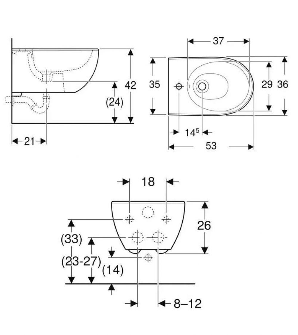

sto valutando il bidet sospeso Geberit Selnova Premium codice 501.993.00.1 e avrei bisogno di un chiarimento da chi lo ha già installato o visto dal vivo.
Dalle schede prodotto risulta che ha fissaggi nascosti e allacciamento idrico nascosto, ma non mi è chiaro un punto: il sifone/scarico sotto il bidet rimane visibile oppure no?

    Dalla scheda allegata del bidet il sifone rimane a vista con tutti gli allacci a scomparsa.
    Evidenzio invece che il sifone non è visibile se il bagno è di dimensioni ridotte e quindi l'occhio non lo vede tranne che non ci si stenda a terra, se invece il bagno ha una metratura più ampia allora è probabile che si percepisca.

    Ho acquistato il prodotto ed il sifone e' visibile come da disegno tecnico. Non mi dispiace, ma sicuramente le foto in TUTTI i siti sono fuorvianti e probabilmente dei rendering.
