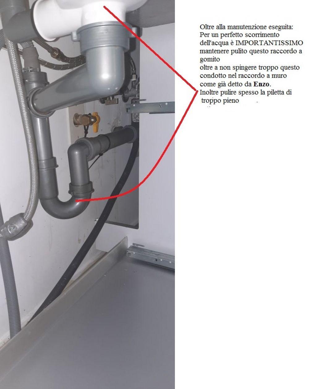

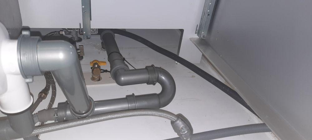

Buongiorno, ho questo scarico sotto il lavabo della cucina, ha sempre scaricato bene, poi si è intasato, ho smontato tutto e pulito anche il tubo di scarico nel muro con il filo di ferro fino alla colonna di scarico, ma dopo aver rimontato i tubi le acque vengono scaricate molto lentamente, non so se ho sbagliato le pendenze o spinto troppo il tubo nel muro.
Non capisco quale può essere il problema. Potete aiutarmi? Grazie

    Ciao,Probabilmente l'acqua ristagna a causa di una bolla d'aria o di una pendenza errata. Dalla foto si vede che, dopo il sifone principale, i tubi scendono e poi risalgono verso il muro: in questa sorta di curva si intrappola l'aria che impedisce il deflusso dell'acqua.
    Verifica anche di non aver spinto il tubo troppo in profondità nello scarico a muro, rischiando di farlo toccare contro la parete interna. Cerca di rimontare il tutto in modo che il tubo vada dal lavandello al muro seguendo una pendenza costante verso il basso, senza risalite o avvallamenti. Se hai bisogno di attrezzature per il bagno, puoi trovarle su globy.com

    Condivido ma ricordo che potrebbe trattarsi anche di intasamento del pozzetto di raccolta e invio acque allo scarico fognario principale, sopratutto se  parliamo di condominio, aggiungo poi a quanto hai suggerito di controllare la parte del raccordo pilette che rimangano sempre pulite (quelle sotto al filtro o salterello d'acciaio )
