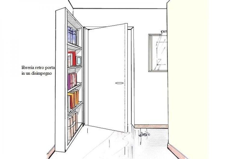

C'è un modo poco invasivo di invertire l'apertura di una porta a battente per recuperare spazio?
  • jovis
    0
    Venerdì 9 Maggio 2025, alle ore 16:49 - ultima modifica: Venerdì 9 Maggio 2025, all or 16:50
    Certo, un esempio nel disegno allegato, dove si è invertita volutamente l'apertura di una porta a battente, rivolgendo l'anta verso il disimpegno, anziché verso l'interno di una stanza.
    Così, si è potuto sfruttare in modo ottimale la parete in camera, anche con arredi profondi 60 cm, mentre lo spazio retro porta nel disimpegno, è sfruttato inserendovi una stretta libreria.

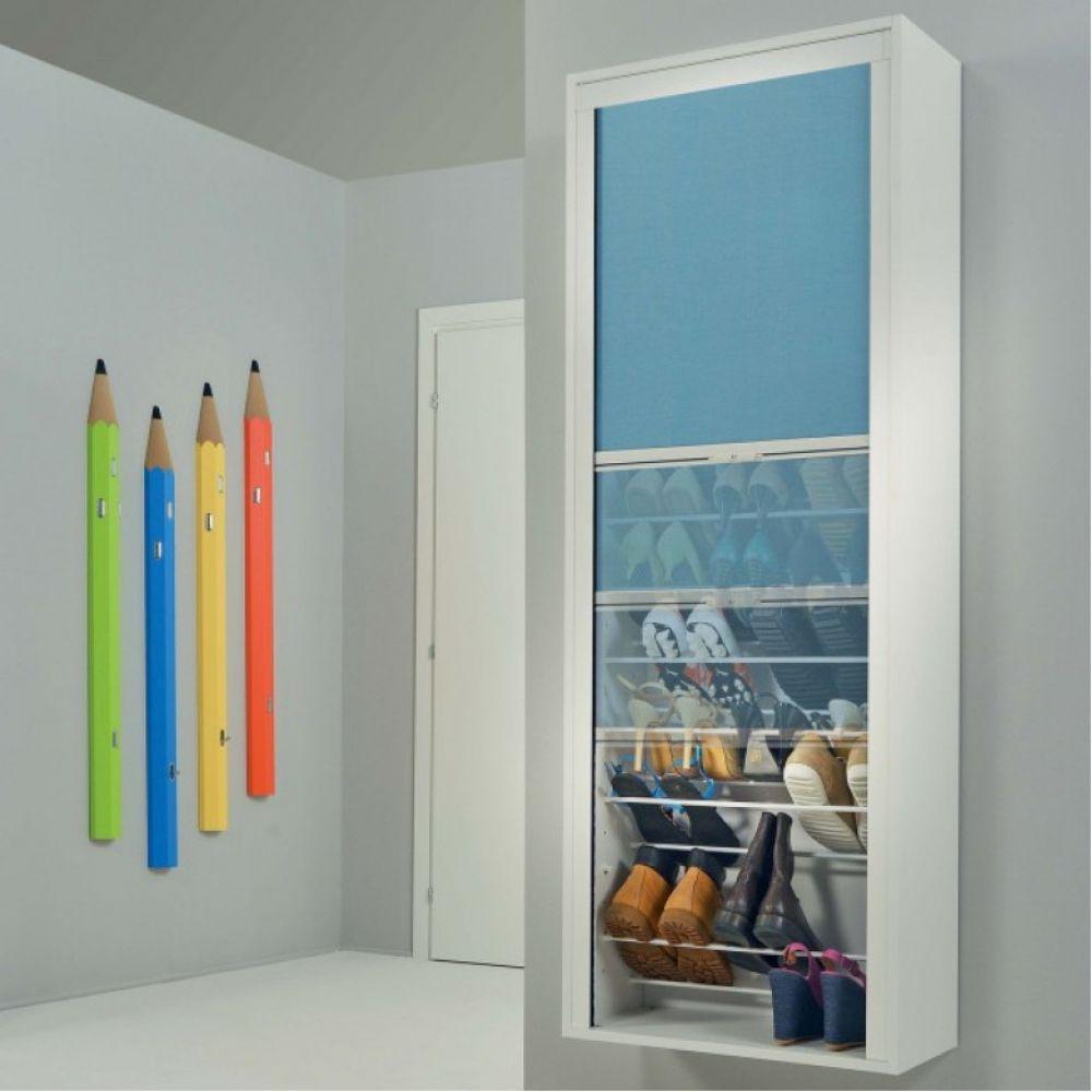

    Vorrei sfruttare uno spazio dietro porta mettendo una scarpiera sottile, magari meno di 20 cm di profondità, visto che lo spazio dietro la porta è di circa 25 cm.
    Ho sentito parlare di apertura a serrandina, è consigliabile?
  • clint!
    0
    Lunedì 12 Maggio 2025, alle ore 17:41 - ultima modifica: Lunedì 12 Maggio 2025, all or 17:51
    Sì, può essere ideale una scarpiera poco profonda e con apertura a serrandina con scorrimento verticale, come nella foto allegata, riferita alla scarpiera a serrandina slim Roll di Maconi.
    Questo modello salvaspazio da 17 cm di profondità è l'ideale per sfruttare spazi altrimenti inutilizzati, tipo corridoi, piccole pareti in bagno, disimpegni ristretti e spazi dietro porta.
    La tenda ad avvolgimento automatico verticale scorre su guide in alluminio ed è in fibra di vetro effetto tessuto.
    Questo sistema d'apertura salvaspazio è un ulteriore vantaggio, per inserire la scarpiera in ambienti dalle dimensioni limitate.
