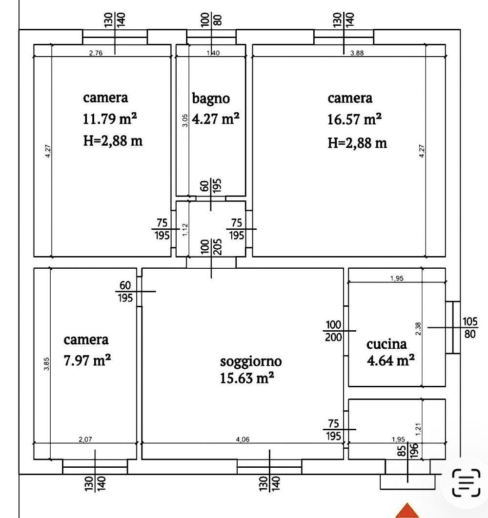

Ciao a tutti, ho un dilemma, la prima foto rappresenta la pianta attuale della casa, devo ristrutturarla completamente e a parte il muro centrale che divide la casa che è portante il resto posso buttarlo giù.
Sposto la zona notte con la zona giorno visto che dietro ho un giardino privato da poterlo sfruttare con porta finestra.

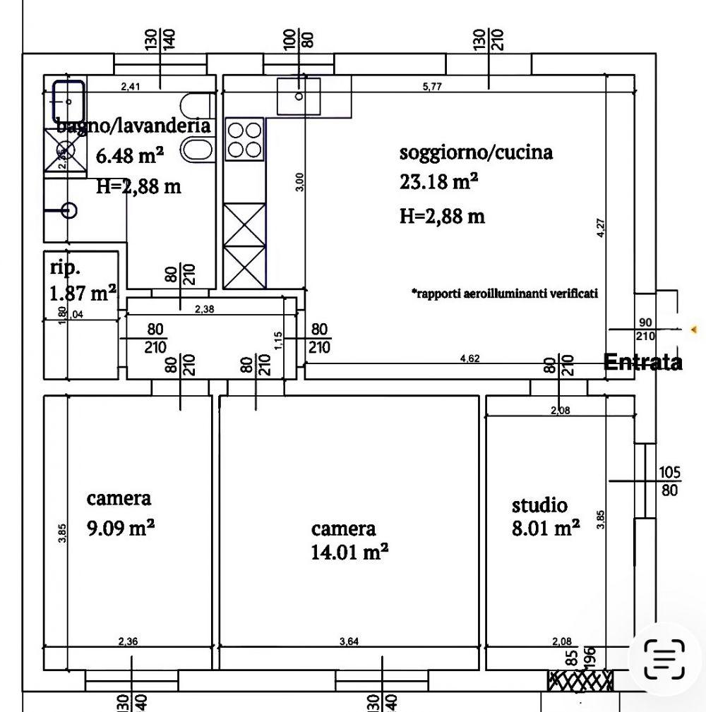

Ho queste 2 opzioni che allego, quale preferite?
Avete un idea extra?
Deve esserci per forza uno studio di almeno 6-7mq e un mini ripostiglio giusto per scope e o lavatrice se ci sta

    A prima vista, io ritengo la soluzione più interessante la seconda (2). Dove entrando dalla nuova porta d'ingresso, si può raggiungere lo studio, nel quale è stata chiusa l'attuale porta d'ingresso e riaperta nella zona nuova zona living. Dalla zona living si può comunicare con la zona notte per mezzo di un piccolo strategico disimpegno che permette di raggiubgere, camera, cameretta, ripostiglio e bagno. Ottimizzata anche l'angolo cucina a giorno con gli allacci facilmente collegabili nella parete confinante con il bagno.

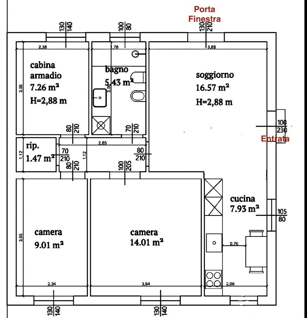

    Io non ho dubbi, anche se interessante la cabina armadio, la soluzione 3 sarebbe da bocciare dato che l'intervento sul muro portante centrale sarebbe troppo invasivo e costoso oltre ai limiti della sicurezza andrebbe fatto visionare da un Ingegnere strutturista.
    Hai ragione ecco perchè io preferisco la soluzione 2. Aggiungo anche l'opzione di studiare meglio la distribuzione tra camera e cameretta e studio la quale potrebbe dare l'opportunità di ricavare una cabina armadio.
    Non avrei mai immaginato che da una divisione del genere si potesse ricavare anche una cabina armadio, allora direi che sarebbe una soluzione al top!
    Si in pratica si tratta di togliere circa mezzo mq allo studio e con una nuova tramezzatura in materiale composito a spessore ridotto e con una nuova conformazione grafica si potrebbe realizzare una cabina armadio in legno e vetro adatta a valorizzare in maniera più funzionale la camera matrimoniale.Saluti
    In pratica nella soluzione 2 la cabina armadio la farei angolare
    Si in effetti intendevo realizzare una cabina armadio angolare spostando il tramezzo tra studio e camera di 15-20 cm. In questo modo lo studio sarebbe sempre di almeno 7 mq, e la camera potrebbe godere anche di un gruppo notte con il letto in diagonale.
    Bella idea il letto in diagonale! suppongo quindi che la testata del letto andrà in appoggio alla parete diagonale della cabina armadio?
    Certamente proprio così!
