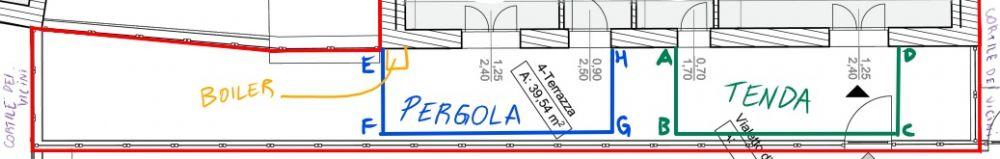

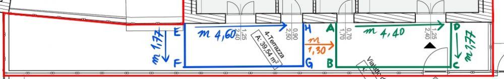

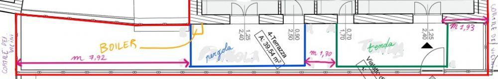

    Lunedì 12 Ottobre 2026, alle ore 12:33 - ultima modifica: Lunedì 12 Ottobre 2026, all or 12:58
    Ciao,
    Ho cambiato idea sulla disposizione di pergola e tenda, invertendone l'ordine. L'idea è quella di sfruttare la pergola anche d'inverno sia per riparare il boiler dalla pioggia ed eventuali mobiletti da giardino.
    Il rettangolo verde è la tenda a bracci, quello blu è la pergola bioclimatica, entrambe addossate alla parete.
    La distanza tra parete e muretto/ringhiera del cortile è più o meno 1,88 e non è omogenea. In particolare,  il foro dello scarico dell'acqua piovana cade in corrispondenza del lato FG della pergola e la distanza tra parete e foro è di 1,88+ cm. Ho valutato quindi una larghezza di 1,77 per non ostacolare il deflusso dell'acqua piovana nel caso in cui chiudessi la pergola con eventuali zip.
    Ho vari dubbi ad esempio: diminuire la largezza della tenda rispetto alla pergola?
    Lasciare più spazio tra il lato FG della pergola e il muretto per permettere il passaggio nella parte opposta del cortile quando la zip è chiusa? In questa soluzione sto rinunciando al passaggio in favore dell'estetica, lasciando solo lo spazio minimo indispensabile per il passaggio dell'acqua piovana, perchè credo le zip rimarranno per lo più aperte.
    Tra tenda e pergola due dovrei lasciare più di 1,30 metri di distanza? Aumentando la distanza però la tenda "scoprirebbe" una parte di finestra...

    Lunedì 12 Ottobre 2026, alle ore 12:58 - ultima modifica: Lunedì 12 Ottobre 2026, all or 13:04

    Lunedì 12 Ottobre 2026, alle ore 13:05 - ultima modifica: Lunedì 12 Ottobre 2026, all or 13:16
    Ciao io noto il Boiler nella opzione 2 e 3 che secondo me dovrebbe avere il tubo di sfiato laterale fuori pergola. Per il resto ritengo inutile rifletterci sopra se non ci descrivi l'orientamento cardinale.
    Ciao,L'orientamento è Sud Est.I primi di Settembre ho verificato che la parete del cortile viene irradiata dal sole dalle 10,30 circa, e il cortile resta esposto fino alle 15/15:15 circa.
    Il boiler è elettrico (ho già previsto di prendere un box armadio per ripararlo) -->
    Ariston Andris Elite Wifi - Scaldabagno Elettrico 30 Litri U/5 Sopralavello [Classe di efficienza energetica A]
    Per come è stato predisposto l'impianto, quello è l'unico punto in cui può essere installato, quindi se dovesse stare fuori dalla pergola dovrei accorciare la pergola. Avevo pensato di lasciarlo sotto la pergola anche per ripararlo meglio. Secondo te anche per questo tipo di boiler è meglio spostarlo fuori pergola?
