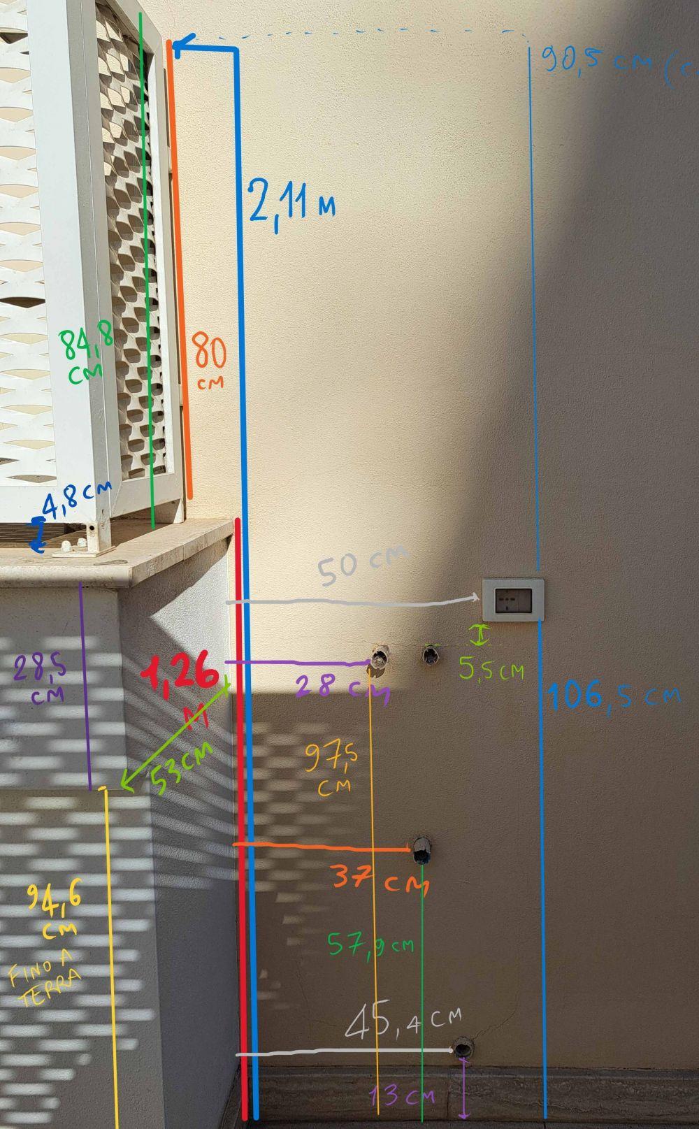

Ciao a tutti/e.
Ho acquistato uno scaldabagno elettrico AristonAndris Elite Wifi (Dimensioni: 44,6l x 44,6H cm. Peso: 11,2 Kg).
Devo installarlo all'esterno e mi serve quindi una copertura-armadio impermeabile, richiudibile, per proteggerlo da pioggia, freddo, ecc.
Dato che vorrei installare anche un lavello per i panni sotto lo scaldabagno, stopensando a una copertura che arrivi fino a terra per avere più spazio di manovra quando uso il lavello, essendoci meno sporgenza (nel senso che per usare il lavello non sbatto la testa contro l'armadio del boiler, ma lo apro direttamente per accedere sia al boiler che al lavello).
L'armadio sarebbe idealmente alto circa 212 cm e largo 66 cm (internamente) o 72 cm (esternamente).
Secondo voi è possibile trovare un armadio prefabbricato impermeabile di queste dimensioni? Quelli che sto vedendo sono piuttosto limitati in altezza (ci si può inserire solo il boiler).In secondo luogo, dovrei prevedere di lasciare più spazio in alto?
Mi sembra che con 212 metri ci sia abbastanza spazio sopra il boiler, e sotto il boiler rimarrebbero oltre 160 cm per l'uso del lavello

    Ciao, grazie, ho contattato alfasoli, aspettiamo che risponda.
    Ho rivalutato lo spazio: al posto di un armadio che copra tutto (scaldabagno e lavatoio), vorrei installare una copertura solo per lo scaldabagno, e lasciare lo spazio sotto libero per posizionare un lavatoio con mobiletto a vista.
    Secondo voi quanto dovrebbe essere alta la copertura per coprire adeguatamente il boiler elettrico.Lo scaldabagno è quasi un cubo di dimensioni: Altezza 47,5cm (considerando la sporgenza più alta, dietro). Larghezza 44,6cm.
    Profondità 40,6cm.Il lavatoio con mobiletto che ho in mente ha dimensioni: L60 x P45 x H83:
    https://www.amazon.it/gp/product/B08YK39W6L/
    Usando il lavatoio, la copertura dello scaldabagno (che a questo punto sarò sempre chiusa, anzichè un armadio che si apre all'occorrenza per accedere al lavandino) potrebbe impedire i movimenti?

    Allego uno schema con le dimensioni (in alto andrebbe il boiler col suo armadio, e sotto il lavatoio)
    Io direi che in caso di manutenzione allo scaldabagno diventerebbe difficile accedere con comodità per il Tecnico sarebbe antipatico dovere smontare il mobiletto-lavabo per completare l'intervento. Io consiglierei di cercare un lavatoio più compatto da fissare a parete, con mobiletto in metallo separato magari provvisto di rotelle, vedi nei centri specializzati come da Ikea, Obi, Tecnomat, Ottimax, Leroy Merlin.

    Ciao Jovis, grazie del parere, in effetti non avevo pensato ai problemi di manutenzione.
    Un lavatoio che ha il mobiletto con le rotelle, da spostare a destra se serve fare manutenzione, sarebbe l'ideale. Ho il dubbio però che lo spostamento a destra potrebbe creare problemi alle tubature del lavatoio, che dovrebbero essere collegate ai fori sotto il boiler..
    Se non crea problemi, a questo punto potrei installare il lavatoio direttamente a destra, e a sinistra lasciare il boiler col suo armadio lungo fino a terra da usare per ripostiglio..Anche questa soluzione per me andrebbe bene, solo che ricordo che una volta da Ikea mi avevano suggerito di non montare il lavandino troppo distante dai fori di acqua calda/fredda/scarico, non so se potrebbe creare problemi...
    In effetti per i collegamenti idrici più sono compatti e meno è il rischio di perdite. e sopratutto il percorso dell'acqua calda più è breve e più risparmi energia evitando inutile dispersione di calore. Ora le sifonerie per lavello hanno diverse conformazioni tali da ottenere sempre un ottimo risultato, anzi tra tanti produttori disponibili in commercio ti consiglio di dare uno sguardo anche a quelli prodotti da Lyra,
    Per lo scarico è meglio più vicino possibile al lavatoio per non rischiare sull'intasamento dovuto alla pendenza non regolare.
