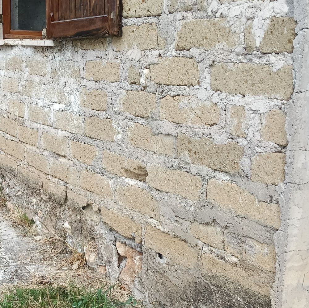

Buonasera,
vorrei poter rifinire la parete esterna in mattoni di tufo di una casetta in campagna, quindi una finitura molto rustica ed economica. Potreste darmi qualche consiglio sui materiali e come procedere bei lavori?
Grazie
  • clint!
    0
    Venerdì 17 Ottobre 2025, alle ore 15:44 - ultima modifica: Venerdì 17 Ottobre 2025, all or 15:51
    Per il ipristino parete esterna in mattoni di tufo è necessario effettuare una bonifica, cominciando a togliere con una spazzola parti friabili sporche erbacce poi, procedere a pulire le vecchie fughe dove si troverà ormai malta friabile polverizzata e rimuovere il tutto e per un lavoro a regola d'arte riempendo le fessurazioni con nuova malta base di calce.
    Poi inumidire la superficie esterna lasciare asciugare per meglio applicare un prodotto di finitura come un intonaco traspirante, un consolidante o un idrorepellente. Ovviamente si userà un un prodotto specifico vedi in ferramenta ad esempio prodotti della Mapei, Weber, Fassa Bortolo esclusivi e adatti alla protezione se si vuole lasciare la facciata a vista altrimenti un intonaco di rifinitura conservativo.
