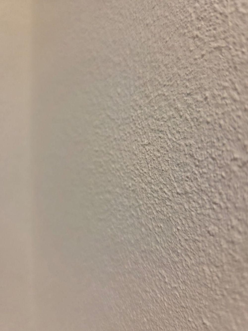

Avrei bisogno di informazioni riguardo la pittura del mio appartamento.
Premetto che non sono assolutamente pratico in materia ma ho piacere a cimentarmi su questo tipo di attività.
Dovrei imbiancare una stanza (se viene male non è un problema :) ) e mi piace la finitura come quella in foto allegata.
Come posso ottenerla?
Aggiungendo della sabbia alla vernice?
Vi ringrazio anticipatamente a tutti.
