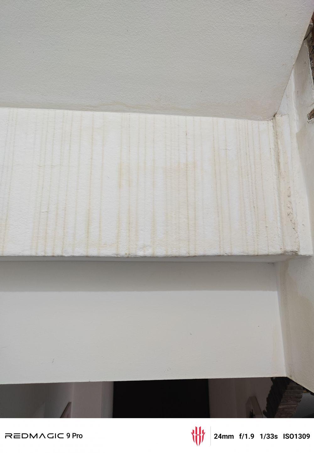

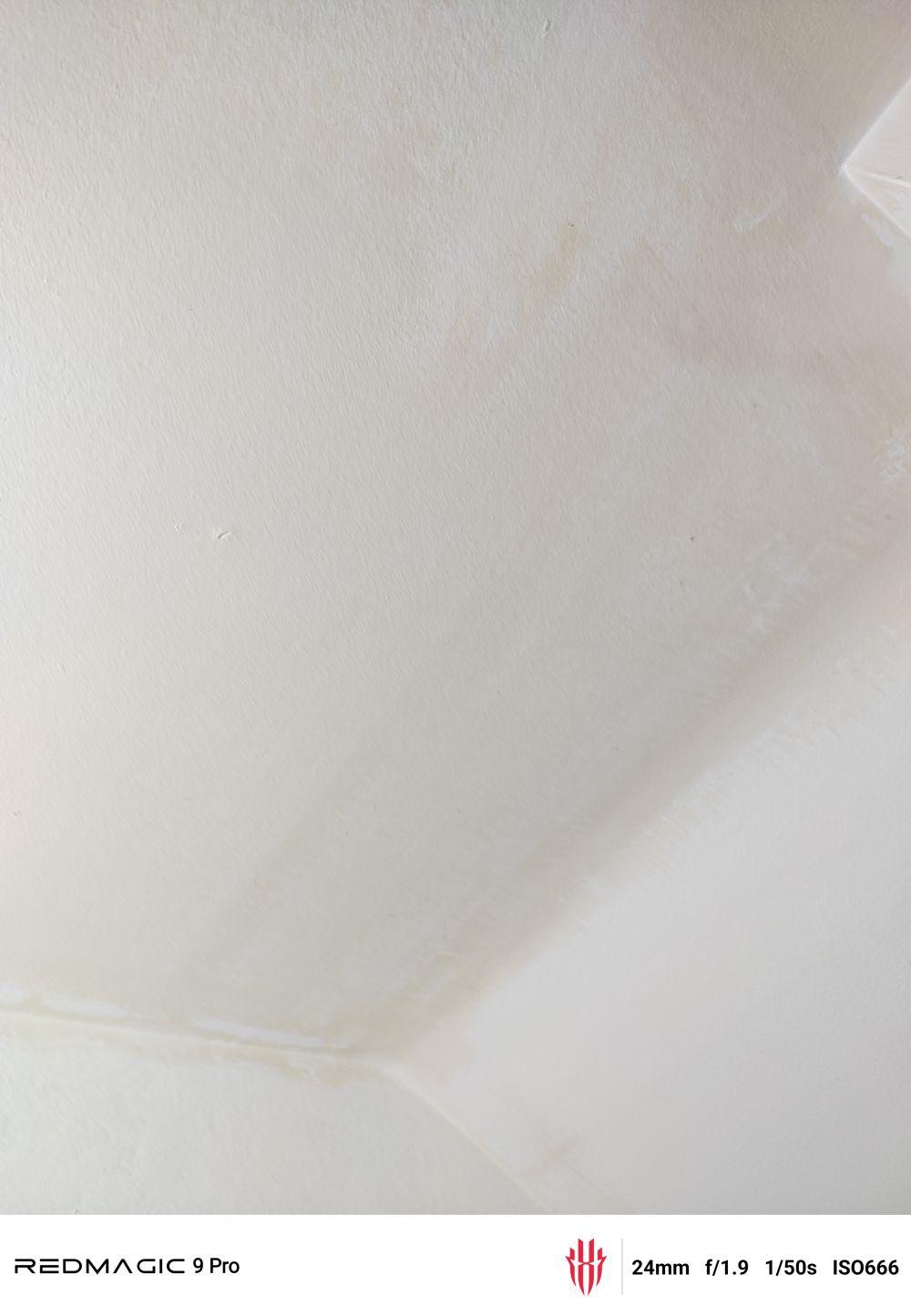

Buongiorno.
L'appartamento sopra il mio ha preso fuoco e abbiamo chiamato i pompieri.
Una volta estinto l'incendio la nostra casa al piano di sotto ha tutti i muri macchiati di arancio e misto acqua e fuliggine.
Con l assicurazione i tempi sono lunghissimi ce lo hanno già detto andrà oltre un anno ma dovrei imbiancare.
Sono passati 2 mesi ora e l odore sembra non esserci più ma i muri fanno pena.
Che tipo di prodotti dovrei comprare per isolare e verniciare le macchie di sporco per evitare che mi escano in futuro?
C'è qualche trattamento specifico da fare sui muri?
Grazie a chi mi potrà aiutare

    Si dovrebbe esaminare il tipo di intonaco e la vecchia pittura e in base alla disamina si trova il prodotto più adatto. Per primo carteggiare-lavare l'esterno con una idropulitrice, oppure con una spugna imbevuta di detergente. Una volta che le pareti sono bene asciutte passare un primer che funga da protezione isolante e da agrappante per una pittura da stendere sopra come finitura si potrebbe utilizzare  per esempio acrilica al quarzo di alta qualità, resistente agli agenti atmosferici e lavabile. Puoi vedere pitture sanificanti adatte per pareti esterne come quelle della Mapei, S.Marco, Boero, Max meyer o altre reperibili in negozi specializzati o la Grande Distribuzione come Brico center, Tecnomat, Leroy Merlin.

    Tornando a come procedere nel frattempo di avere qualche risposta dall'assicurazione, questo potrebbe essere il procedimento per bonificare i muri dopo un incendio richiede un trattamento specifico perché la fuliggine (grassa) e le macchie d'acqua sono idrosolubili e riaffiorerebbero immediatamente con la pittura normale. La procedura prevede: lavaggio, isolamento con pittura aggrappante/fissativo antimacchia e infine la verniciatura.

    Salve, mi permetto di aggiungere che, prima di tinteggiare, sarebbe bene verificare che muri e intonaco siano completamente asciutti e non presentino parti sfarinanti o distaccate.
    La fuliggine andrebbe prima rimossa con attenzione, evitando di spalmarla ulteriormente sulla superficie con lavaggi troppo aggressivi.
    Successivamente conviene applicare un fondo isolante antimacchia specifico per fumo e fuliggine, non un semplice fissativo, e solo dopo procedere con la pittura di finitura.
