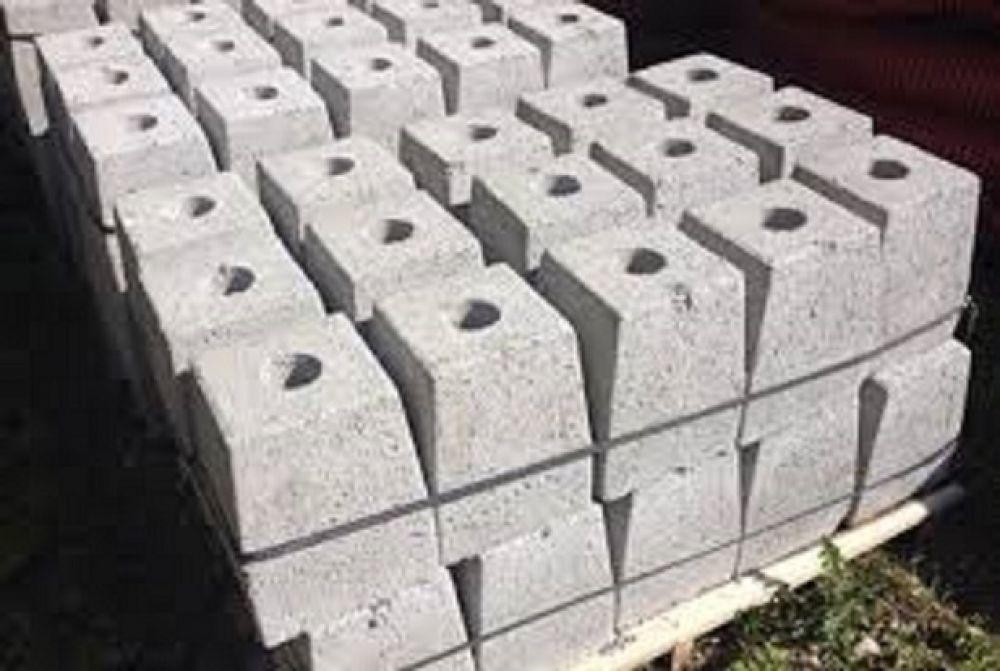

    Ciao giusto per darti un'idea di cosa intendo per plinti prefabbricati in cemento adatti a recinzioni per giardino.
    Vedi ad esempio varie aziende specializzate nella realizzazione di questa tipologia di manufatti come: Eurobrico, Lacem, Delta srl e tanti altri reperibili nel web.

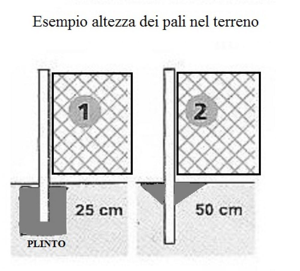

    Salve Kilio, voglio fare un esempio di come potrebbe essere eseguita l'installazione di una recinzione da giardino utilizzando rete a pannelli e pali fissati a plinti interrati come quelli della Italfrom, oltre a altri sopra citate da Jovis
