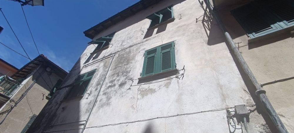

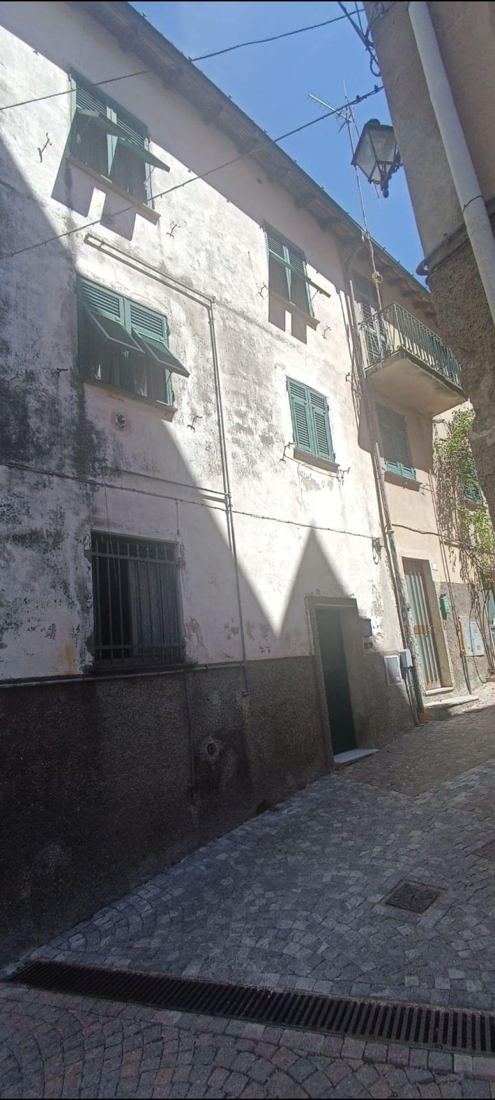

chiedo un aiuto per comprendere visivamente la situazione di una casetta.
So bene che il Vostro parere può essere solo parziale, però potrebbe essermi di grande aiuto per comprendere se lasciar stare o rivedere la casa con un professionista/tecnico.
In pratica, sono alla ricerca di una casetta e rientro nelle categorie di persone con basso budget e voglia di comprare finalmente casa.
Stante il basso budget, quindi, non posso far uscire un tecnico per ogni soluzione abitativa che vedo.
Però, ovviamente, nel caso la situazione che illustrerò non fosse così grave, mi farò accompagnare da un esperto durante una seconda visione della casa.

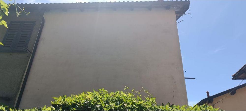

Vengo al dunque, ho visto questa casetta situata a circa 600m di altitudine sugli appennini.
Ha un piccolo spazio esterno (che è un desiderio che avrei) ed è molto minimale.
Si entra e al piano terra c'è una piccola zona giorno con camino (altro desiderio) e le scale. Salendo al primo piano, c'è una stanza e il bagno.
Al secondo piano di sopra vi è un'altra stanza. Infine, c'è un sottotetto/solaio non abitabile.
Riscaldamento con termocovettori a gas metano (impianto ben visibile anche dalle foto di una delle tre facciate esterne della casetta).
La situazione esterna, a mio parere, non presenta gravi situazioni strutturali.

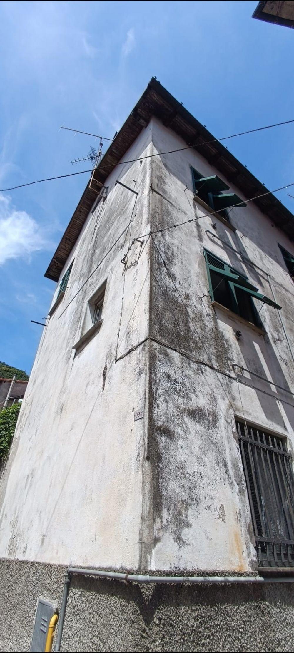

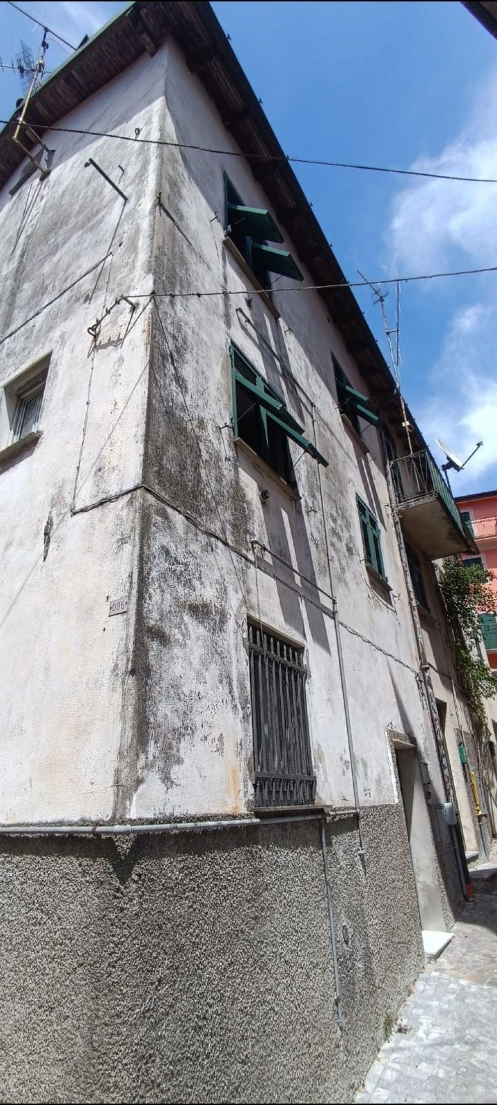

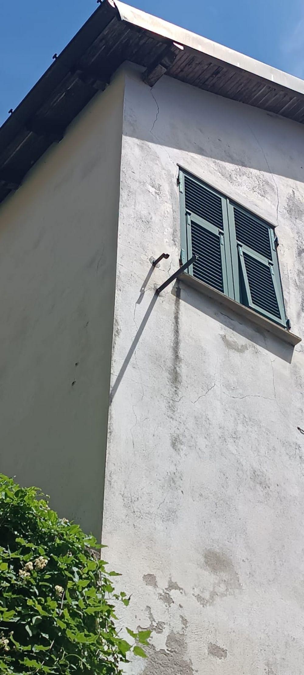

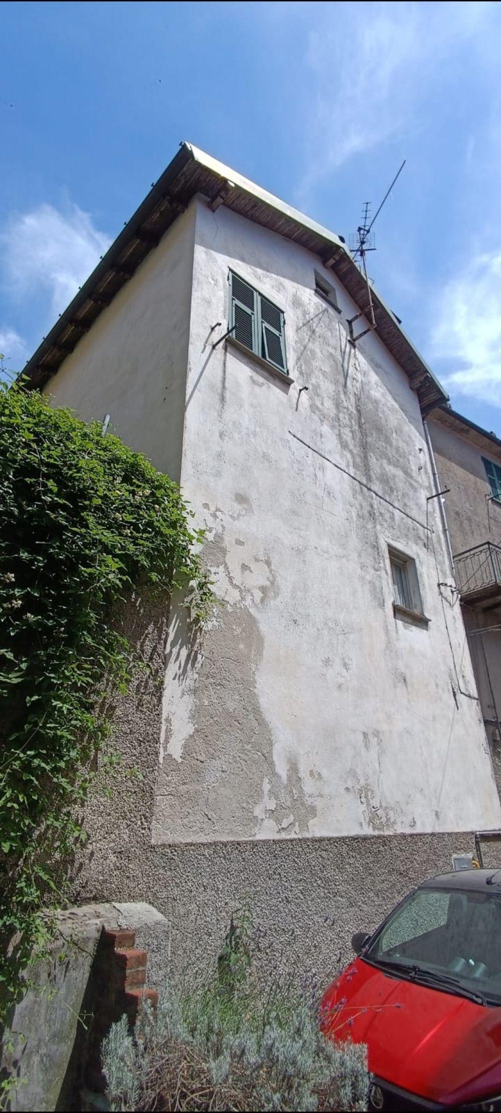

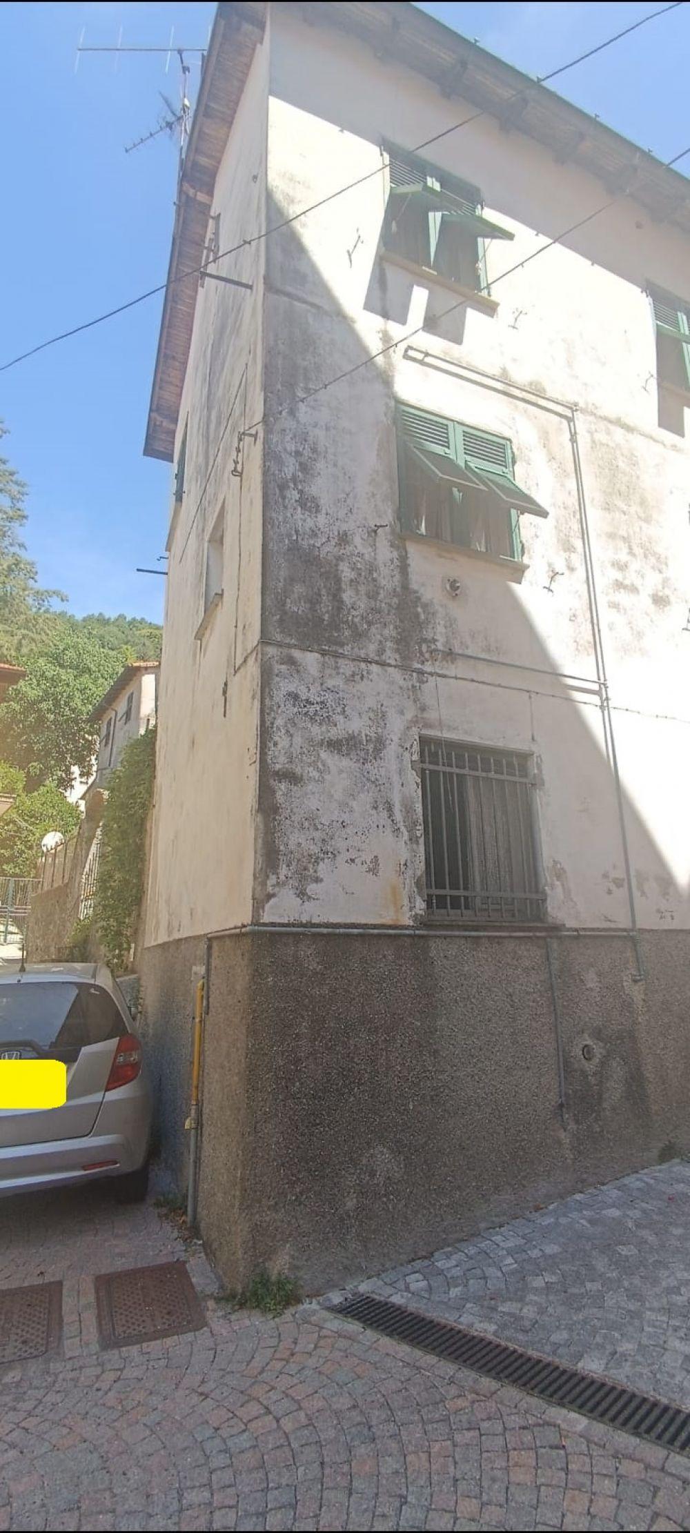

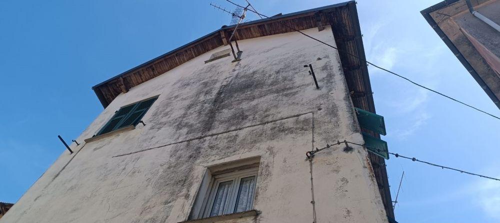

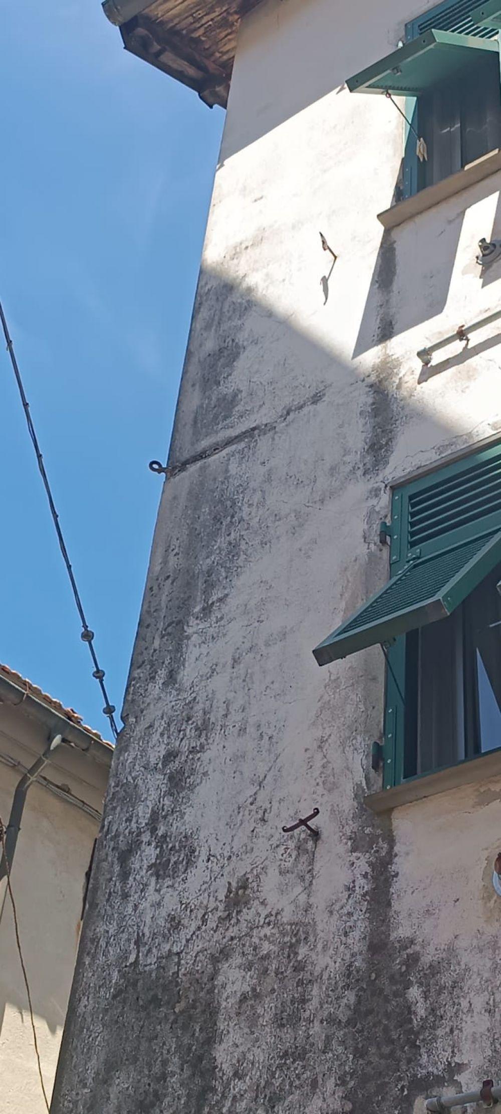

Però la facciata, chissà se è mai stata rifatta, presenta diversi punti anneriti.
Solo muffe e umidità?
Inoltre, la casa è libera su tre lati, prende sole durante la giornata (le varie foto mostrano il sole che gira su tutti i lati) e risulta in una posizione abbastanza ventilata.
Sicuramente non è più abitata ed è probabilmente rimasta chiusa per diverso tempo (questo lo dico per le foto interne).
È costruita su una via pendente e, quindi, la parte a valle è sicuramente sopraelevatata rispetto a quel punto del terreno e al resto della casa (dovrebbe essere un aspetto positivo per l'umidità da risalita, no?).
L'acqua piovana, inoltre, scorre verso il basso e, quindi, le pareti dell'edificio non fanno da diga raccogli acqua piovana (cfr foto e anche questo dovrebbe essere un altro punto positivo).
Il tetto (come da foto), inoltre, sembra messo bene. Internamente le assi sembrano veramente ben messe e, quindi, escluderei infiltrazioni da qui. Le pareti del solaio, come da foto sono grezze.
Eppure, entrando, la casa risulta avere diverse zone problematiche.
Nella lunga visita non ho sentito strani odori di muffa, però alcune pareti interne e alcune misurazioni con l'igrometro a sfera (preso su amazon pochi giorni prima) hanno ridotto il mio iniziale entusiasmo (comprendetemi, comprare finalmente una casetta è qualcosa che molti desiderano...).
Vi lascio alcune foto da visionare gentilmente e anche una del pavimento del piano terra con delle piastrelle rotte (ricordandovi che la casa è su una via in pendenza e, quindi, il lato a valle è sopraelevato).
Tra l'altro, i muri della cucina, almeno per due lati, sono ricoperti da un rivestimento in legno che non presenta problemi di umidità (ed è una cosa che non comprendo...).
Le piastrelle rotte del piano terra possono essere sintomo di qualcosa? Movimenti o assestamenti della casa?
O magari, invece, hanno solo fatto cadere qualcosa...
Esternamente, non vi sono crepature nell'edificio, né in strada. Infatti la casa, come vedete, non presenta crepature preoccupanti (quelle esterne penso siano più che altro riferite al vecchio intonaco della facciata).
Altre crepature, invece, le vedete all'ultimo piano dentro casa (nell'angolo in alto della camera e nel soffitto vicino a dove si sale con la scaletta al solaio).
Domani, stante il limite giornaliero di massimo 10 foto posso allegare le foto di dentro.
Vi ringrazio infinitamente.
Come detto, mi serve capire se lasciare stare o se la situazione non è poi così grave, così da poter fare una seconda visita con un professionista a pagamento che veda di persona la casa insieme a me.

    Da tutto quello che ci racconti per ora potrebbero sembrare normali ammaloramenti visto l'età del fabbricato tipo le muffe esterne dell'intonaco, dovuti a ponti termici, assestamenti, con l'evidenza di piccole crepature. Rimangono in sospeso due situazioni per me importanti per dare un primo parere alle tue domande, ovvero visionare le foto degli interni per capire lo stato dei luoghi e quanto chiedono i proprietari per la vendita.

    Io farei molta attenzione, la tua riflessione nel capire quanto vale la pena o no nel decidere se l'investimento sia valido o no magari potrebbe nascondere dei problemi interni. Motivo per cui visto che la casa internamente è disposta su più livelli "secondo me" sicuramente neccessita di una disamina sul posto da parte di un tecnico prima di procedere.

    In effetti è vero quello che dice Jovis su le sorprese che si dorebbero presentare all'interno, le mattonelle rotte potrebbero essere causate dal massetto(sabbia e cemento) che col tempo sbriciola con l'effetto calpestio a dell'umidità di risalita dal terreno sottostante e con il calore delle del riscaldamento camino, aumenta il contrasto termico. le pareti in legno di cui si parla sono un buon segno perchè lo stesso rivestimento fa traspirare e diminuire il ponte termico lasciando l'aria interna più salubre. Il tetto se in buono stato, non so che dire, tanto nel caso di un rifacimento con un nuovo tetto in legno ventilato si potrebbe richiedere un Bonus Fiscale.

    A questo punto io farei eseguire subito una seconda visita nel fabbricato con un tecnico così da avere chiaro l'impatto di eventuali interventi, tempi di lavoro valutando così l'investimento globale fin dove arriverebbe.
    Nel frattempo se piace il contesto uno può valutare anche qualche altra alternativa in zona e non perdere qualche affare magari migliore di questo wink
